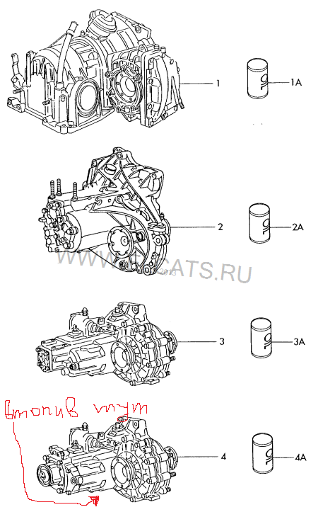

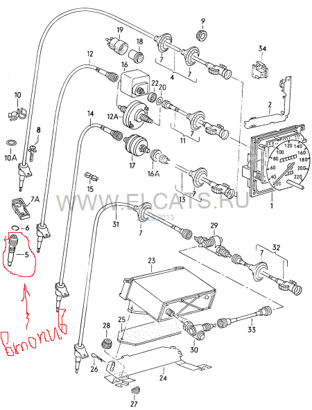

    п/с/ коробка "4Т", все інше про авто під авою. А, ще додам дві фотки:
  2. WANTED
    То по ходу "морковка" називається, але я і уявлення не маю, як її можна витягнути.
  3. diesel757
    та вона сама, вона на тих авто є і бежева і червона, різниця в зубцях 15 і 16 вроді (як в тому анегдоті армійському)
