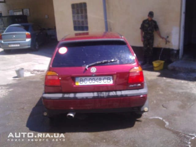

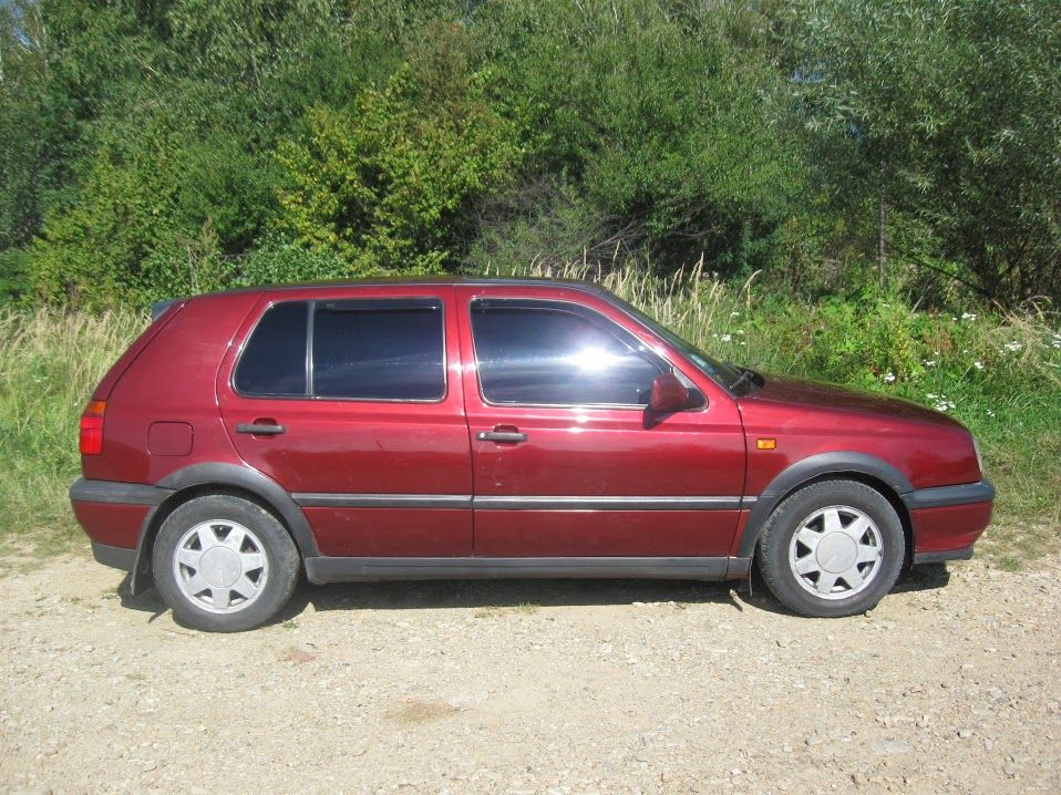

    Всім привіт. В липні 2012, на саме день народження дружини, наша сім'я поповнилась :). Це був вишневий Golf MK3 1993 р.н. з 1,8 літровим серцем.
    Попередня історія його не відома, знаю лише що за своїх 19 років життя він побачив :sad:. Але казав kym, що жити буде :)
    Ось так вона виглядала до покупки:

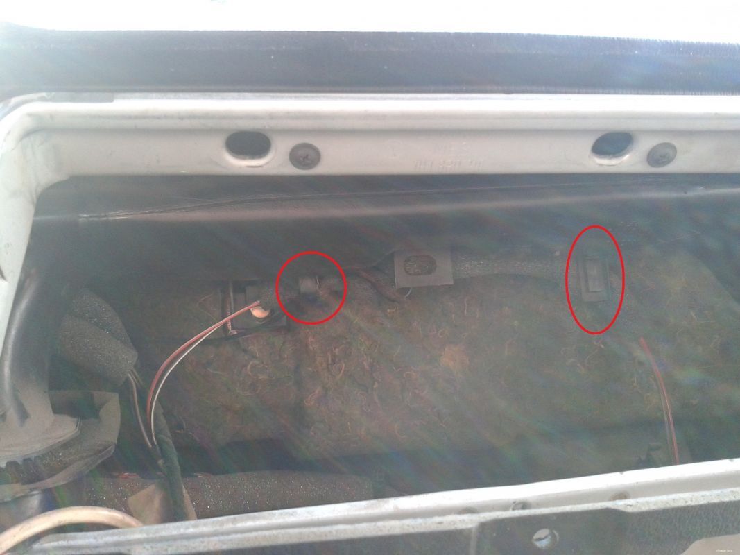

    Так як автомобіль сімейний, і на задньому ряді сидінь часто їздить дружина з малим, вирішив зробити освітлення заднього ряду. Один з недоліків третього покоління Гольфів. Щоб багато не колхозити взяв відповідні плафони з Golf 4 і під'єднав їх за схемою (від Г4) до головного плафону освітлення салону. На жаль ще не зробив фото, але обов'язково зроблю і викину сюди.

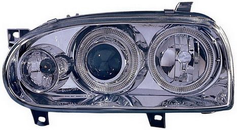

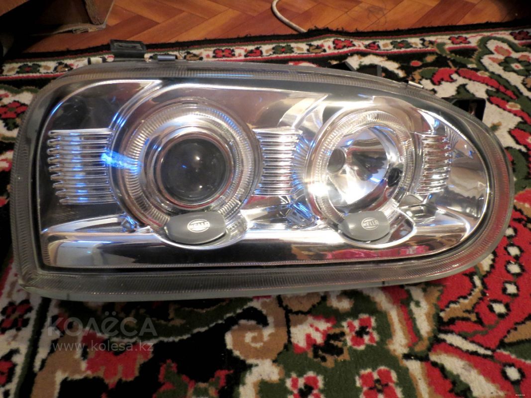

    Ще хочу цього року замінити головну оптику. Вибираю між Hella G4 Look та DEPO.
    Hella:
    DEPO:
    DEPO з лінзою, можна поставити ксенон, а Hella G4 Look це ж бо як рідні :)
    Ще є варіант ось такої Hella:
    Але на нові ціна там космос, а вживаних таких ні в нас і в Польщі не знайшов.
    Хотів би почути ваші думки про ці фари, може в когось такі стоять, які враження?

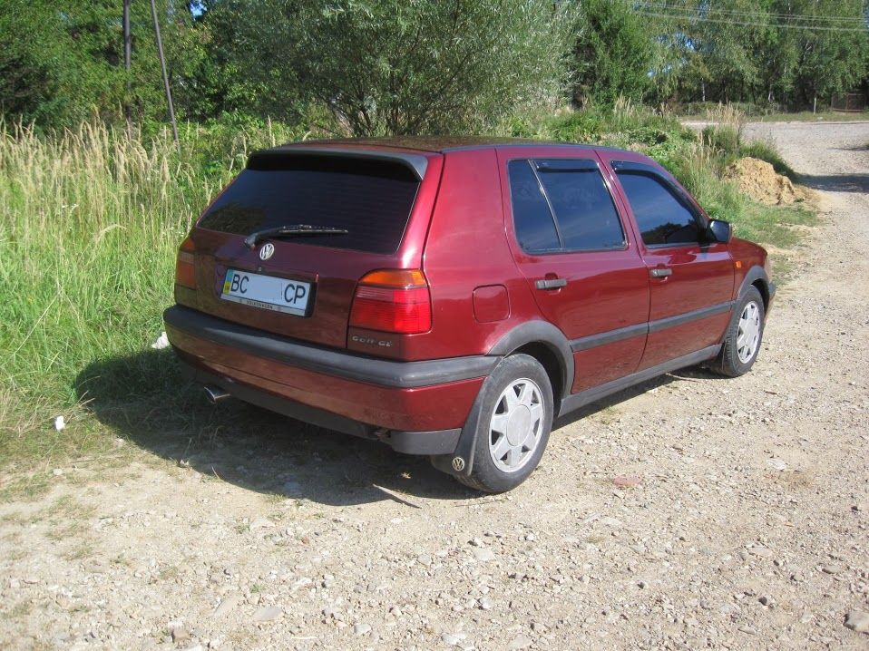

    Ось пару фотографій машини уже в мене:

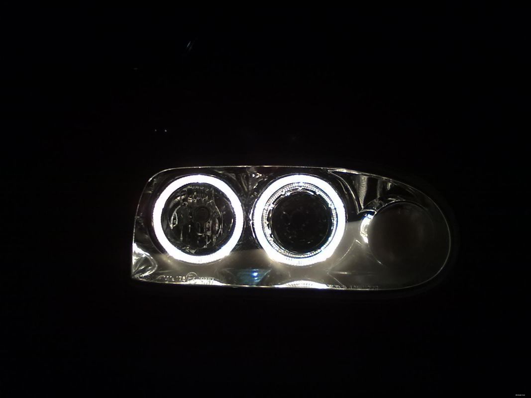

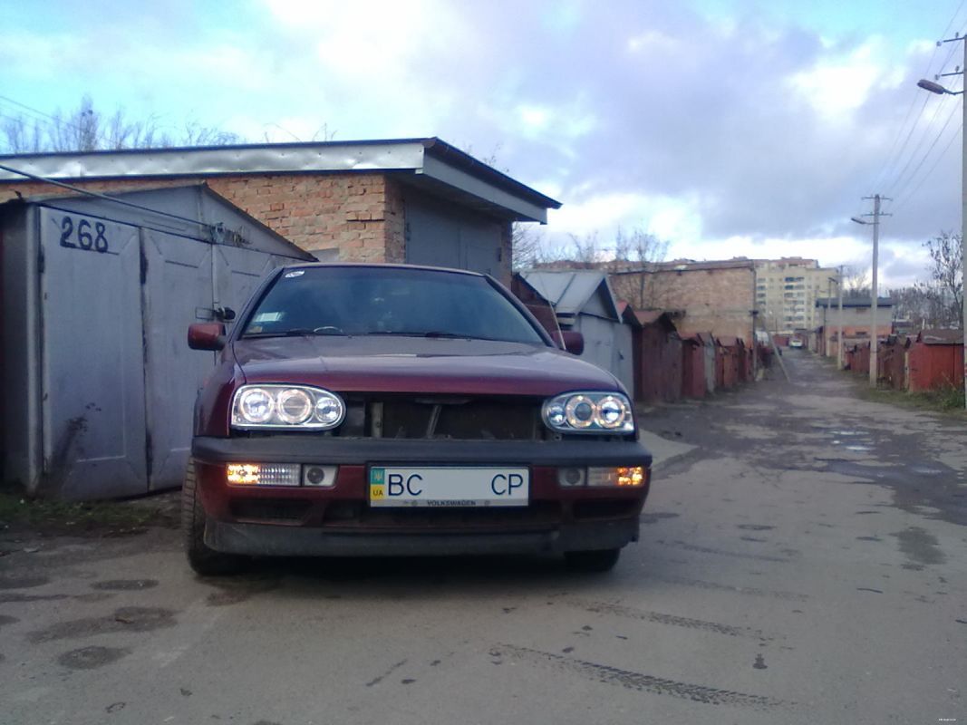

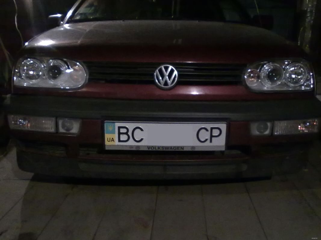

    Сьогодні поміняв головну оптику, заодно поміняв покажчики поворотів. Вибір пав на DEPO.
    Як то кажуть, через дурну голову ноги страждають. Одразу не подивився, в старих фарах лампи з цоколем Н1 а в нові потрібно Н7. Ось їду за лампочками:
    Доки все доробив, на вулиці вже стемніло і фотоапарата з собою не мав :sad:
    Фотки з телефону.
  4. Shaggy
    Ну і чого потіє? Бо DEPO?
  5. bass
    Думаю, що запртіли бо вставляв лампи Н7 і різниця в температурі вийшла. Так сказать поспішив зняти роботу на камеру щоб похвалитися, а ти так...
  6. Kam@toZ
    в мене також фари на лінзах і вони зразу потіли,зараз все нормально

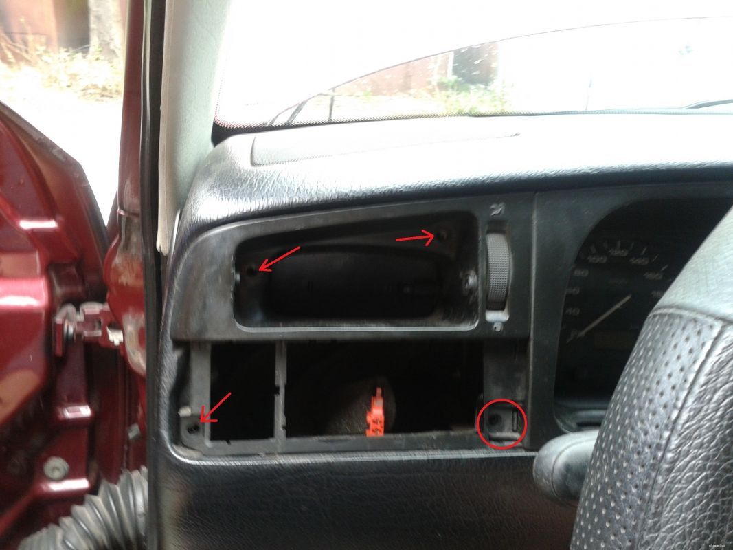

    Для початку витягнув всі решітки з повітроводів пічки (опустив максимум донизу і на себе), за ниви ховаються шурупи. Далі витягнув "пластмаску з лампочками" АБСу і подушок безпеки (з ліва від вмикача габаритів/фар). Щоб витягнути блок з вмикачем габаритів/фар потрібно натиснути на язичок який ховається за пластмаскою яку щойно зняв.

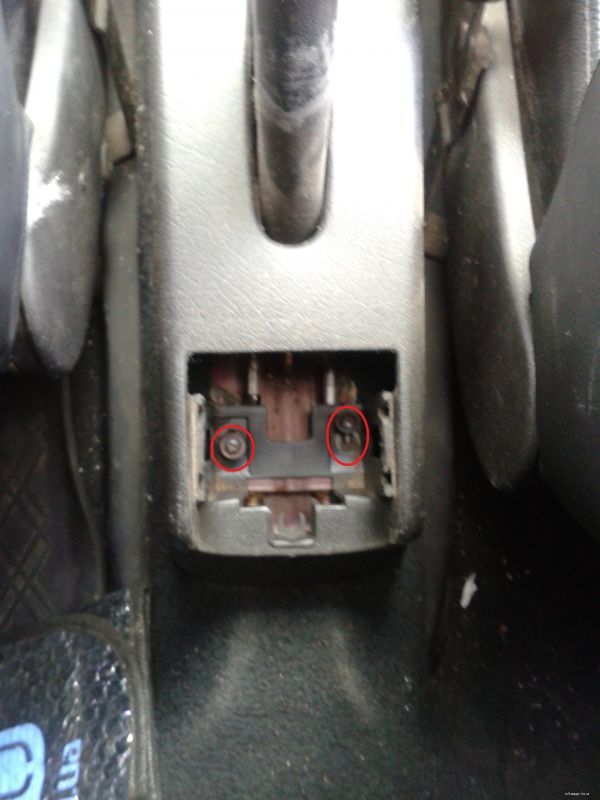

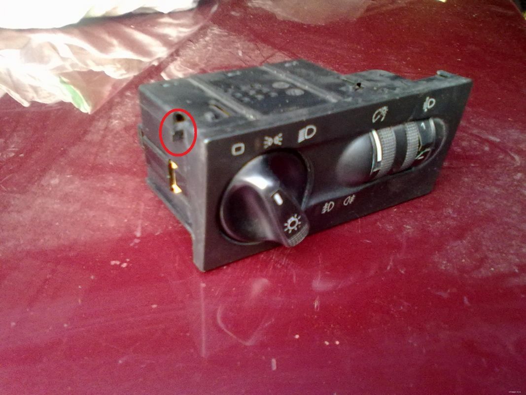

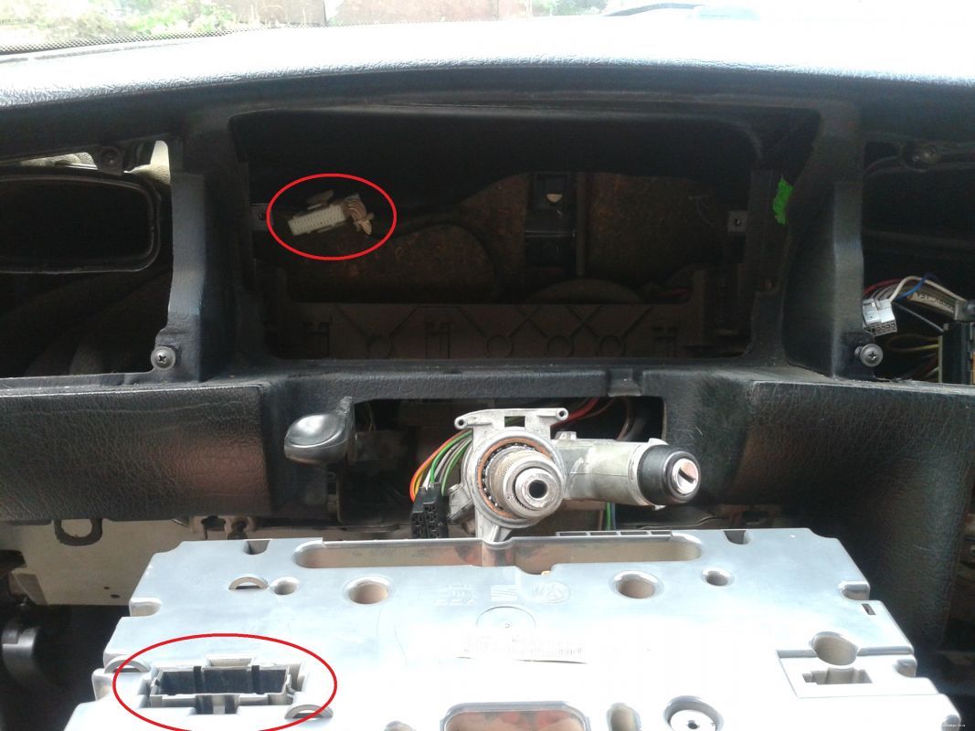

    Під блоком вимикача є перший шуруп який тримає рамку комбінації приладів. Другий під заглушкою зліва від магнітофона (або пі регуляторами підігріву сидінь).
    --На другій фотці заодно зображено, які використовував фіксатори для решіток. В процесі їх також позбувся--

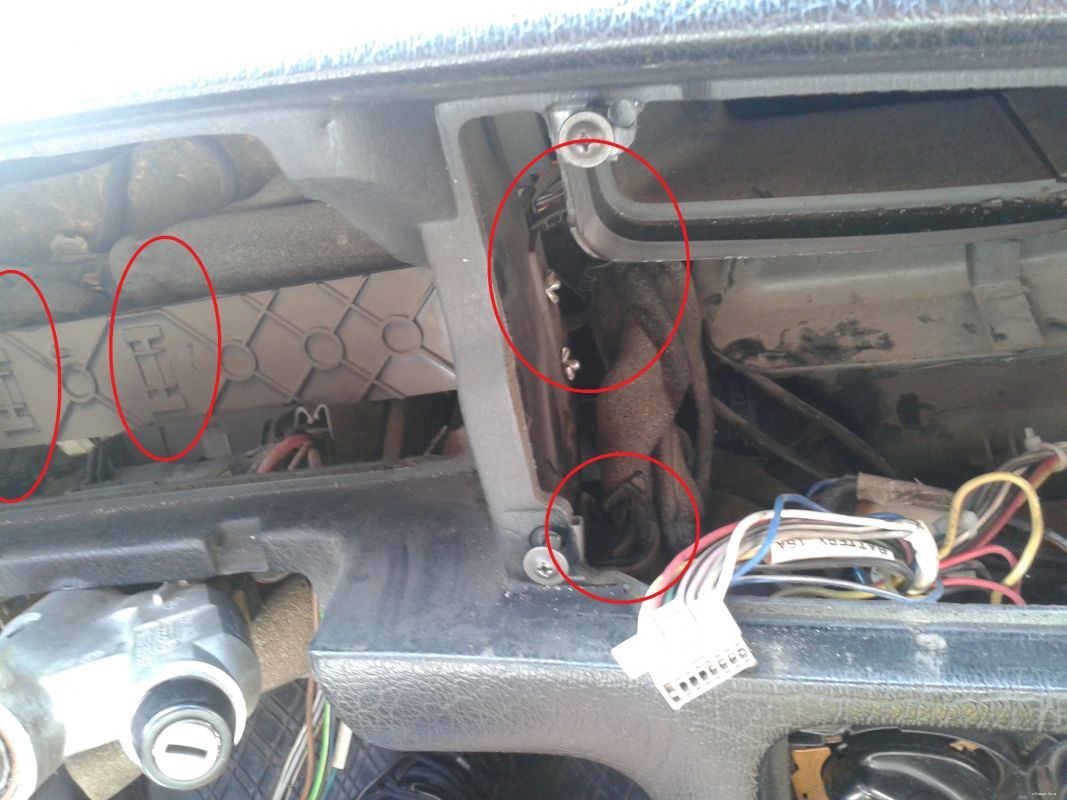

    Відкрутивши два шурупа зняв рамку комбінації приладів. Ще три (на першому фото) тримають рамку решітки повітровода. Але перед тим як їх відкручувати рекомендую закрити заслонку, щоб шрупи в середину не впали:). Рамка магнітофону кріпиться так само, один шуруп вже відкручений (той що рамку приладів тримав), два під решітками, а четвертий шуруп за заглушкою з права від магнітофона. Рамка правої решітки повітровода кріпиться лише двома шурупами під решіткою. Знявши всі 3 рамки решіток, від'єднав провода від колонок (тих що в панелі). Потім відкрутив полку під пасажирською подушкою безпеки (або бардачком). Вона прикручена 5 болтами. В когось може бути тут нижній бардачок, думаю він кріпиться так само.

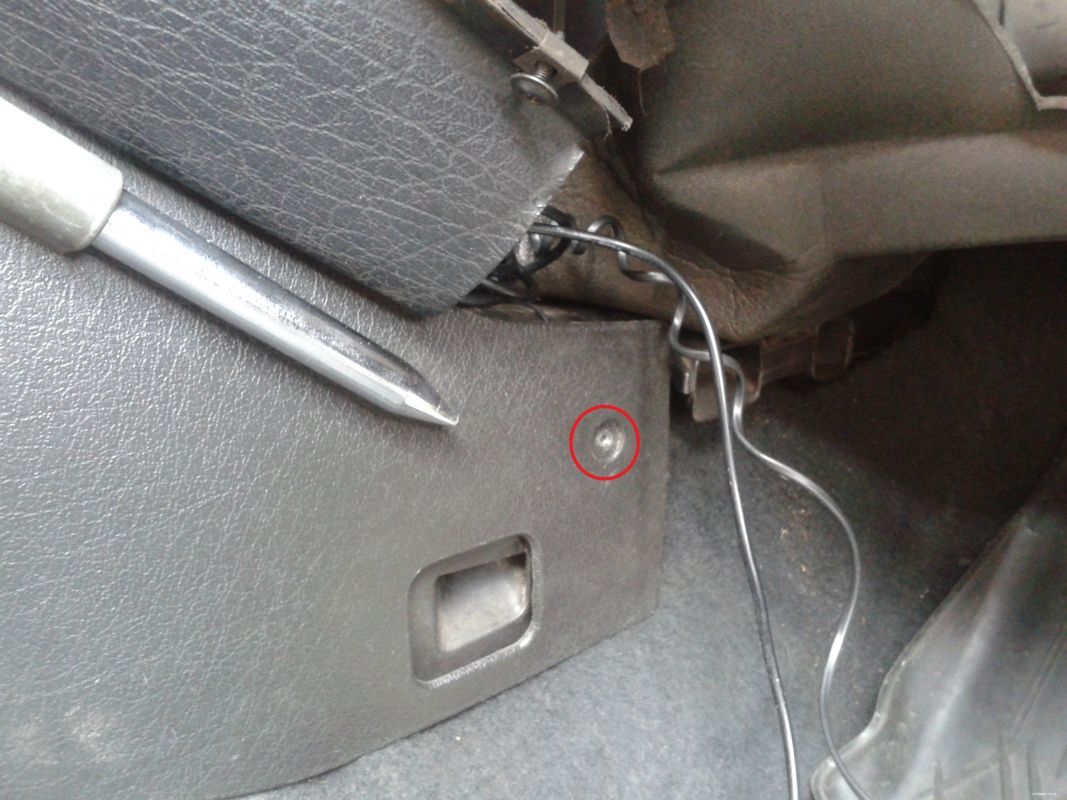

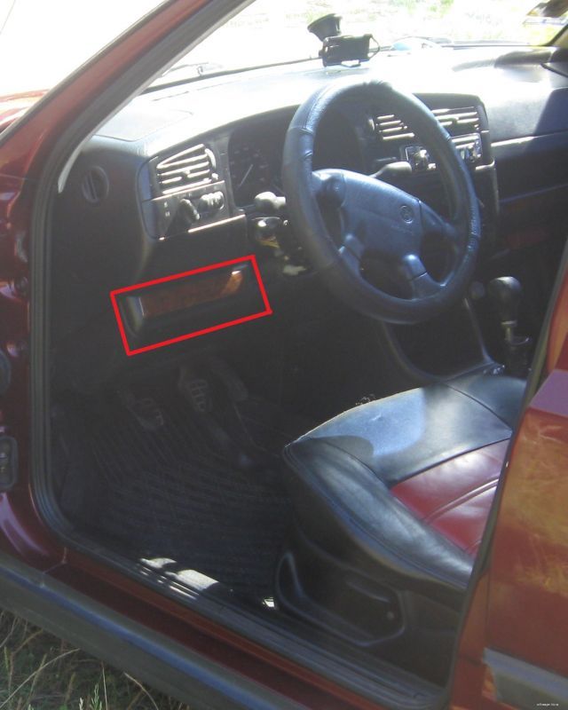

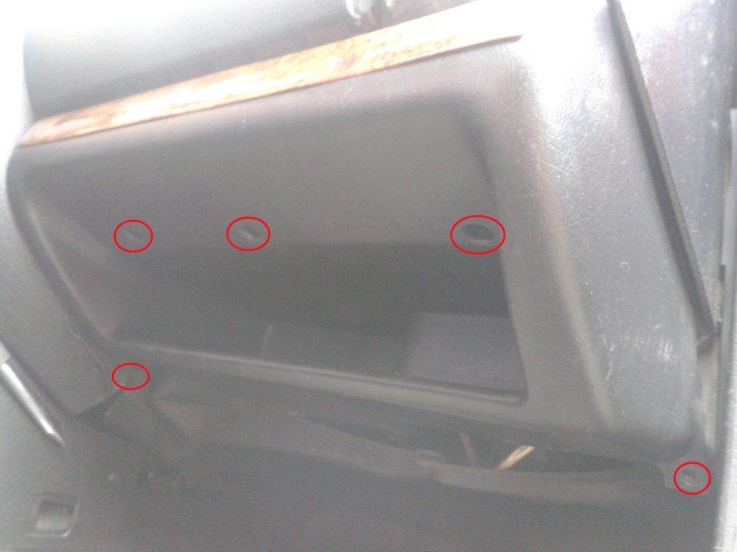

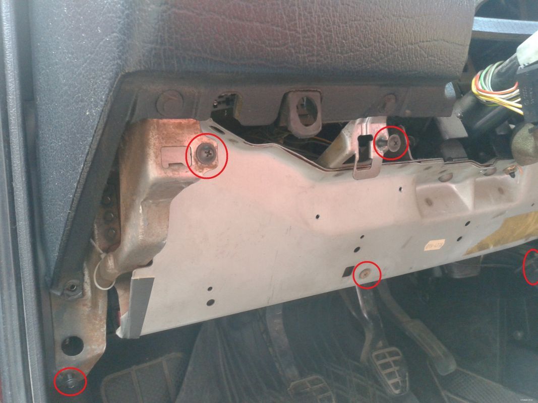

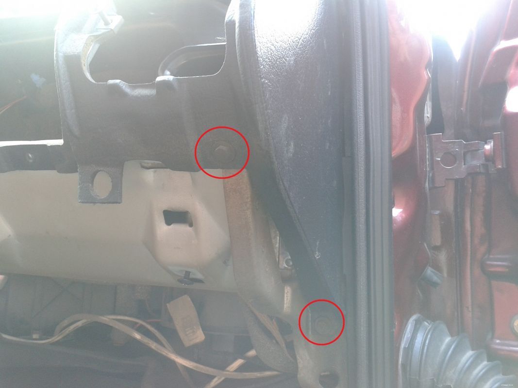

    Далі зняв щиток, що над колінами водія. Він також прикручений 5 шурупами, 2 сховані під декоративною накладкою (див фото нижче), а один під кришкою блоку реле та запобіжників.

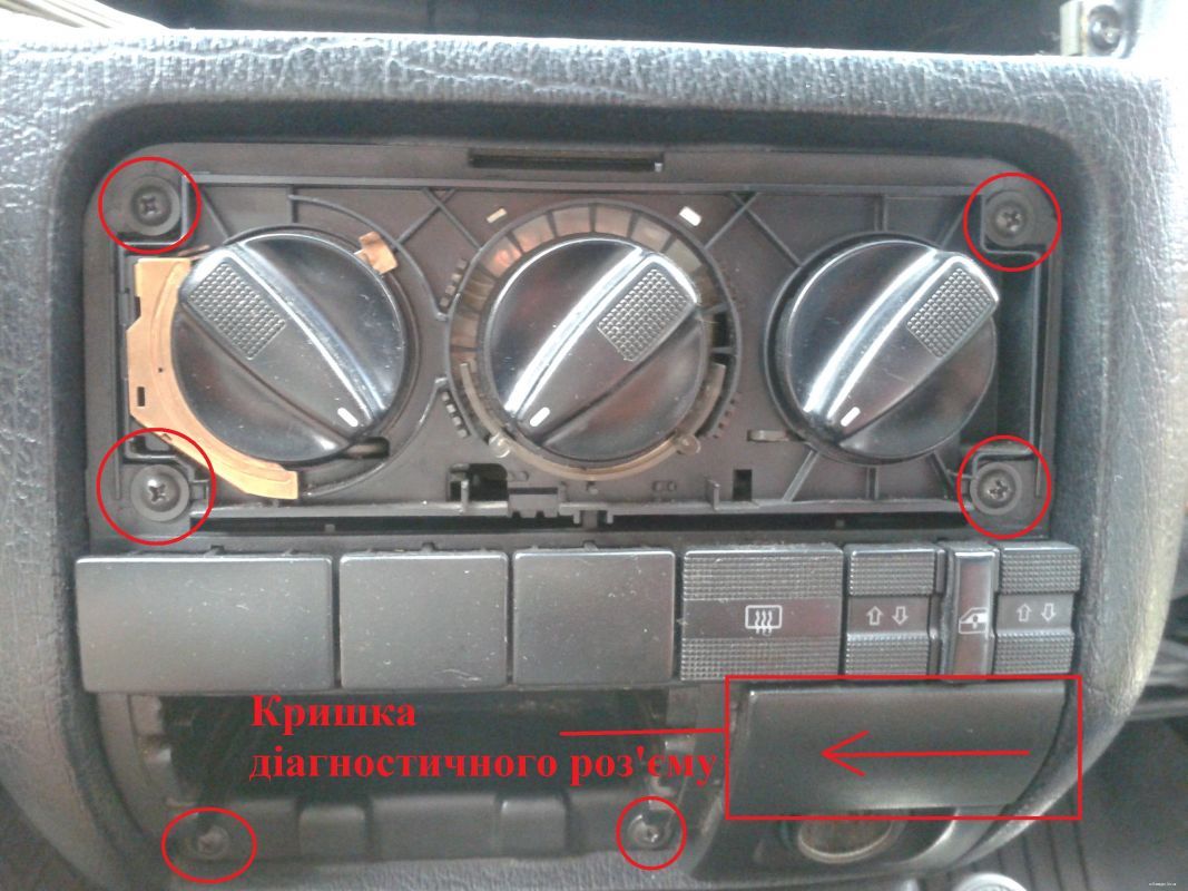

    Після цього зняв рамку блоку керування пічкою. Вона прикручена 6 шурупами, 4 під накладкою регуляторів (її потрібно акуратно підважити), ще 2 знизу під попільничкою.
    Акуратно витягнувши рамку, потрібно від'єднати провода від кнопок і витягнути діагностичний роз'єм (він під кришечкою).

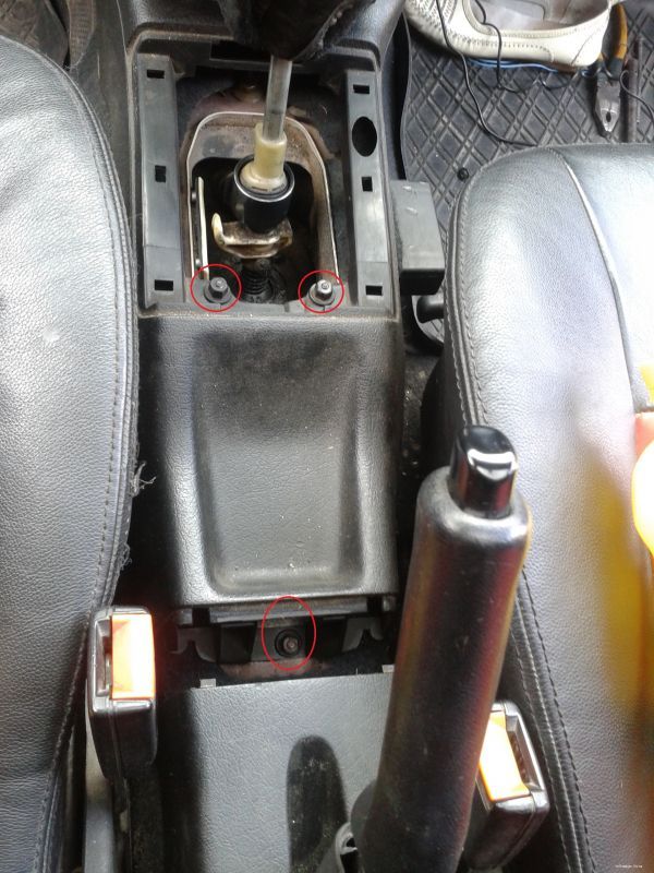

    Далі взявся за центральну консоль. Спочатку відкрутив задню частину, під ручником (2 шурупа під попільничкою задніх рядів). Відсунув чучуть назад, щоб добратись до гайки якою прикручена передня частина консолі (задню знімати повністю непотрібно, вона не мішає). Передня прикручена 3 гайками (одна накрита задньою частиною консолі, а ще дві під рамкою-накладкою біля ручки перемикання передач) і двома шурупами (по одному з кожної сторони біля ніг)

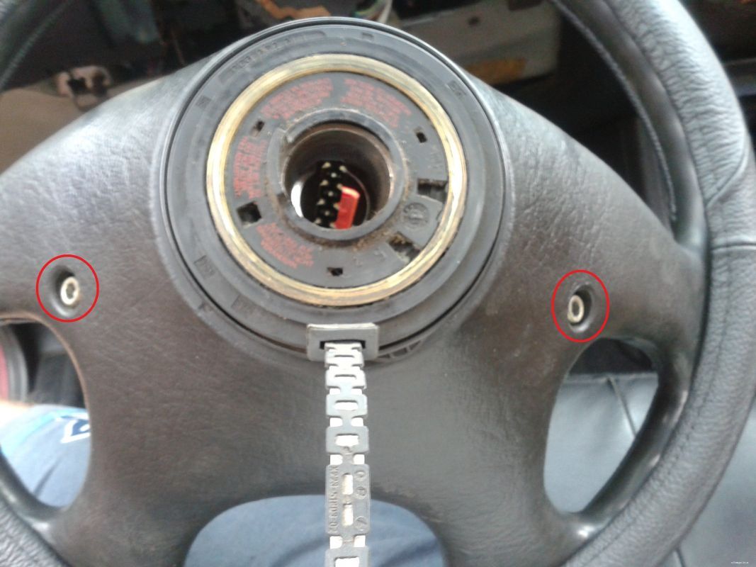

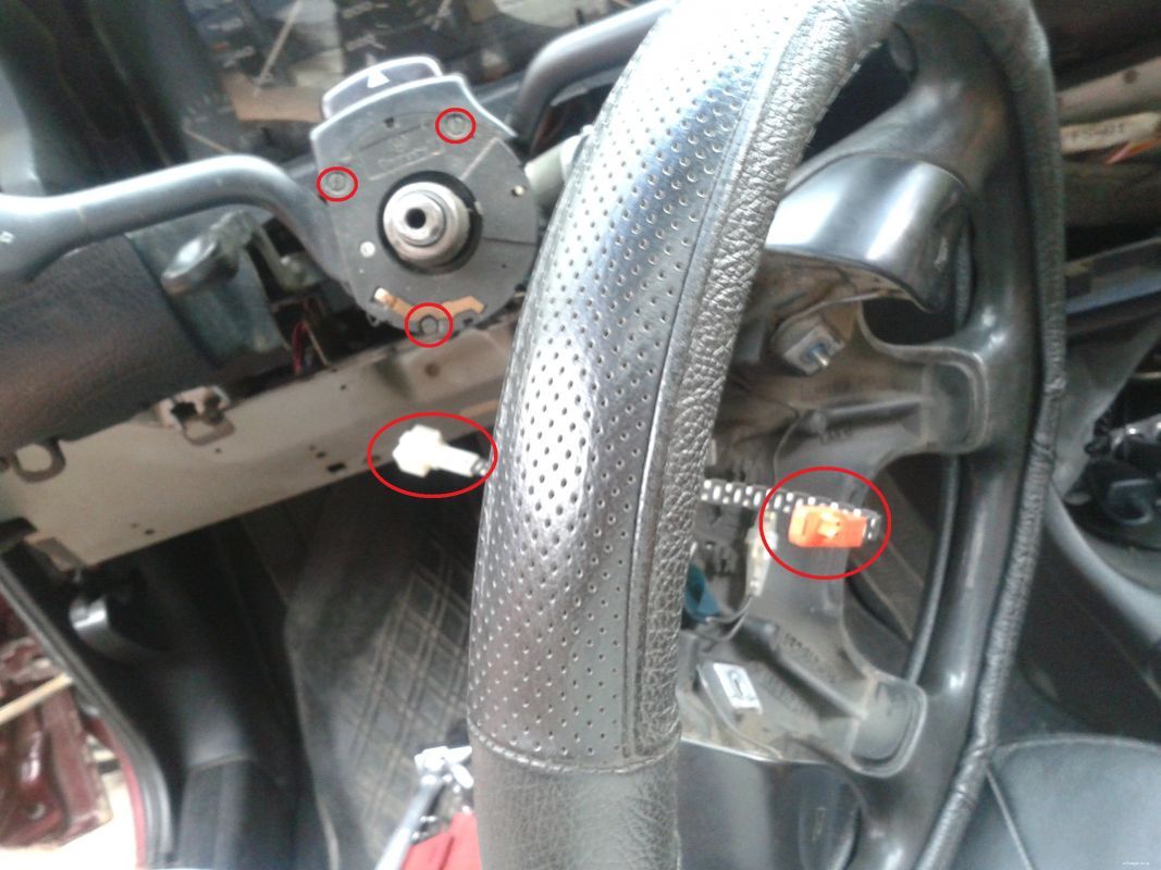

    Щоб легше було маневрувати, зняв руль. Перед зняттям рекомендую зробити собі мітку, щоб потім рівно поставити (в мене і до того руль стояв не рівно, тож я з тим не парисвя :)). В мене руль з подушкою, тож для зняття спочатку відкрутив подушку (2 болтика під шестигранник під рулем). Перед від'єднання проводів від подушки бажано зняти клему з акумулятора (щоб помилок не було). Сам руль прикручено гайкою під ключ на 23. Перед зняттям руля потрібно від'єднати дроти подушки безпеки під рулем.
    Так як я ставив МФА, то потрібно було зняти гітару (перемикачі поворотів/фар та двірників). Вона прикручена 3 болтиками під плескату викрутку (фото вище).

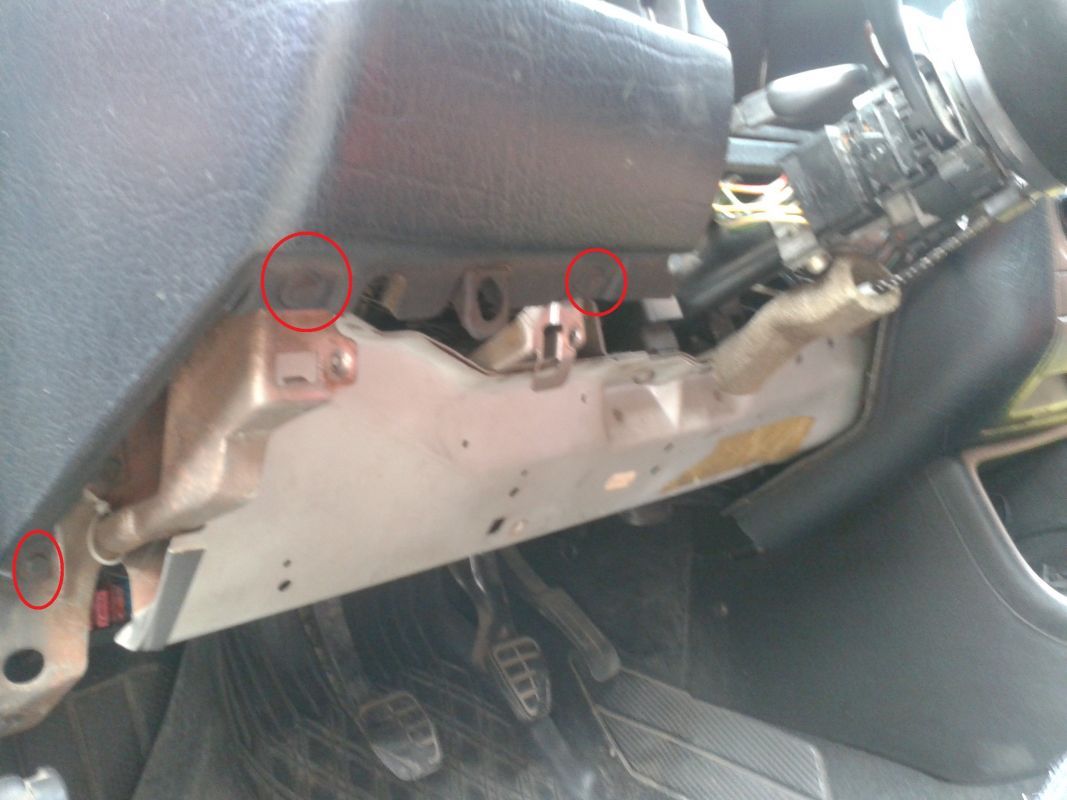

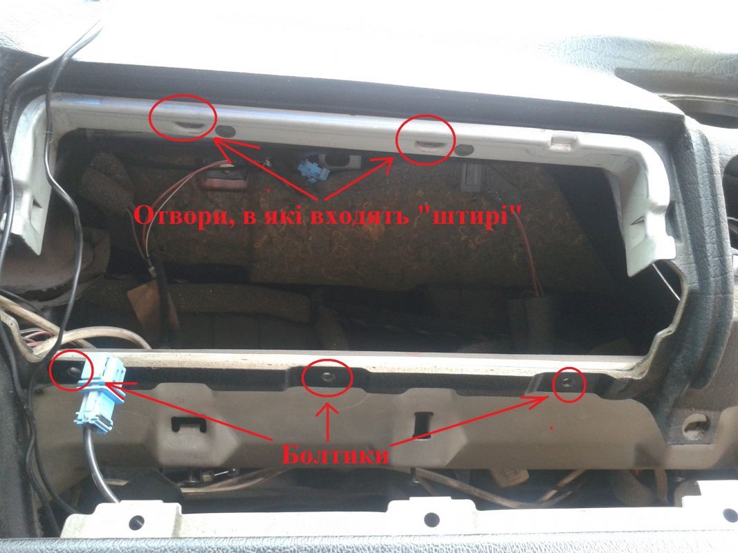

    Пасажирська подушка безпеки прикручена 3 болтами під ключ на 10, вони ж і прикручують панель до кузова. Згори подушка тримається на двох "штирьках", щоб зняти потрібно просто потягнути донизу.

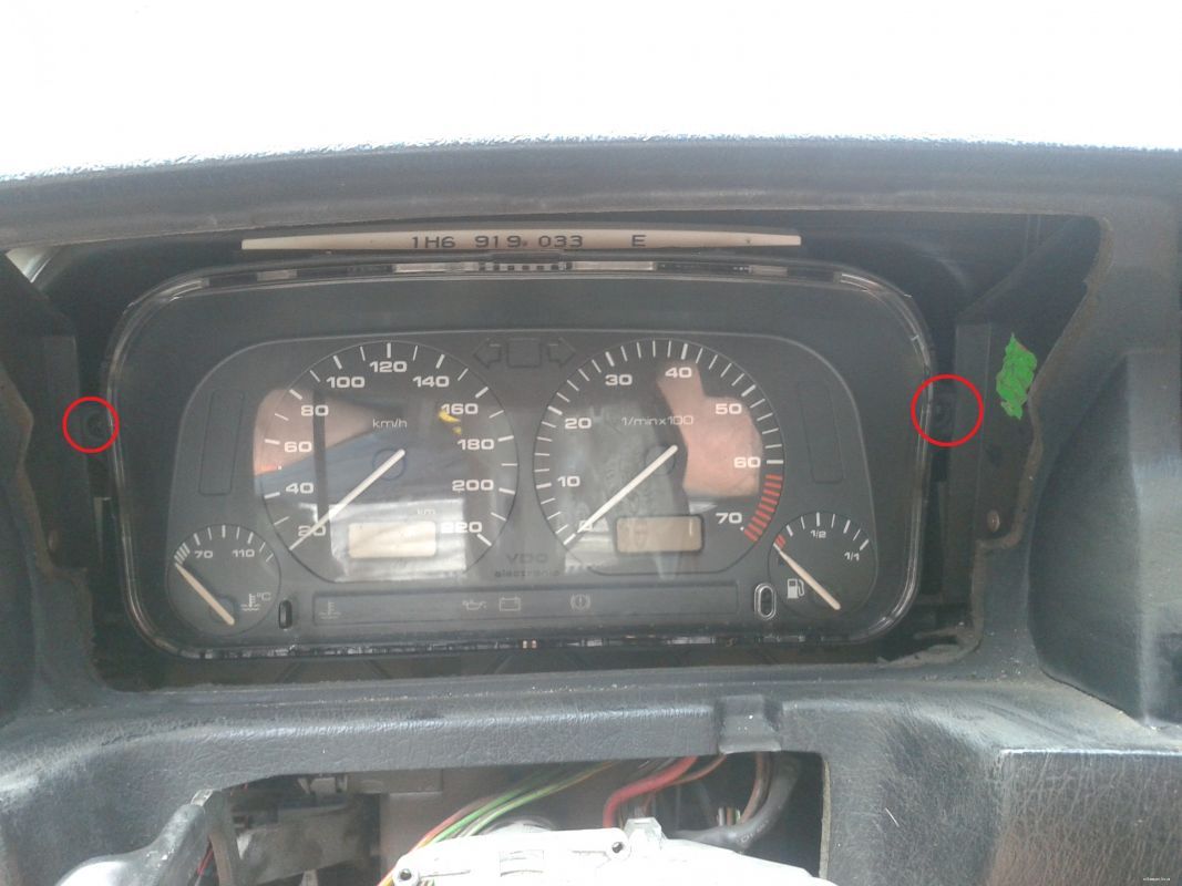

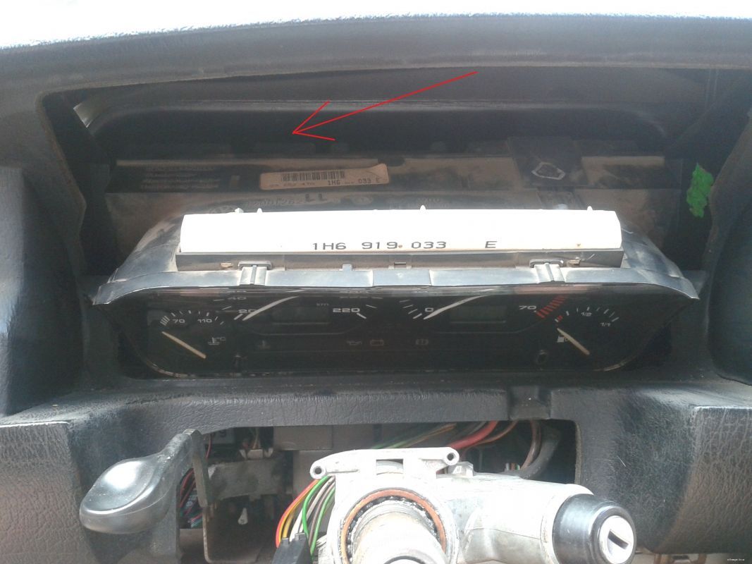

    Ще залишилось зняти комбінацію приладів, вона прикручена 2 шурупами. Відкрутивши їх потрібно нахилити її до низу, щоб від'єднати шлейф (просунувши руку за приборку).
    Зі сторони салону лишилось викрутити болти по периметру.

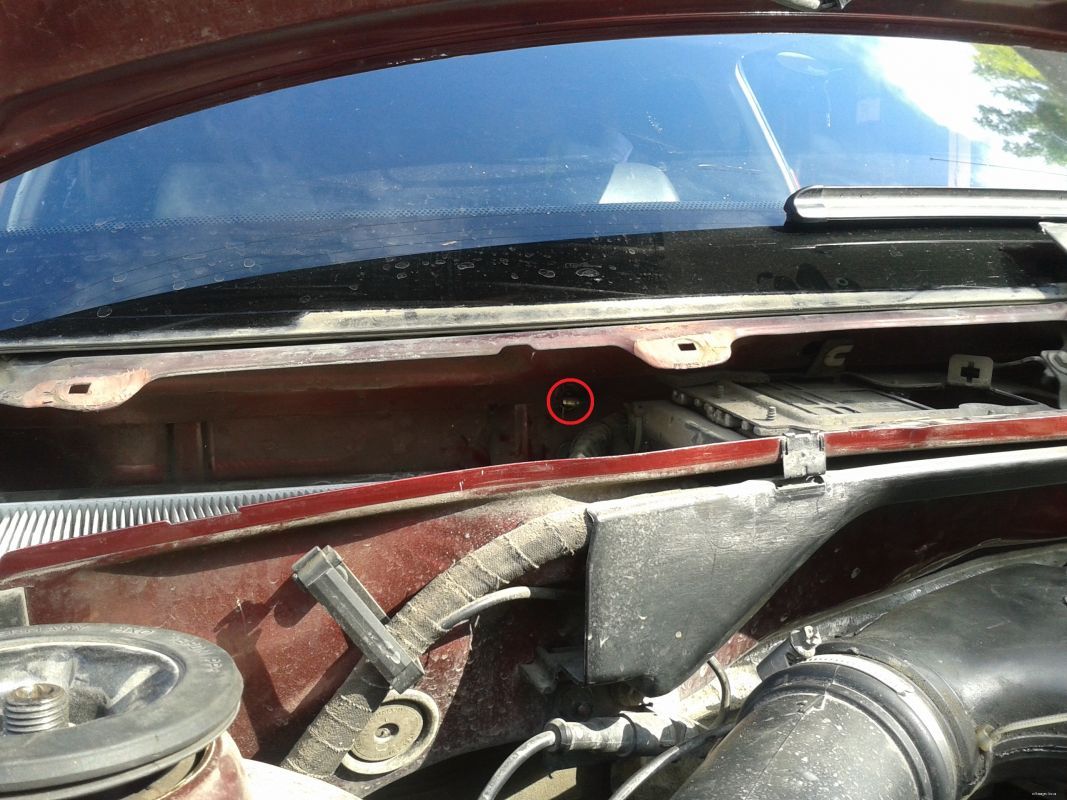

    Ще дві гайки тримають торпеду ззовні, під "лєвньовкою". Одина біля блоку керування двигуном, а друга за трапецією двірників (верхня).

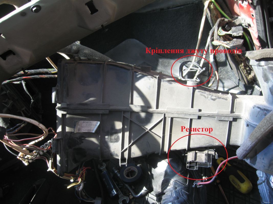

    Перед тим як знімати торпеду потрібно від неї відстібнути джгути проводки.

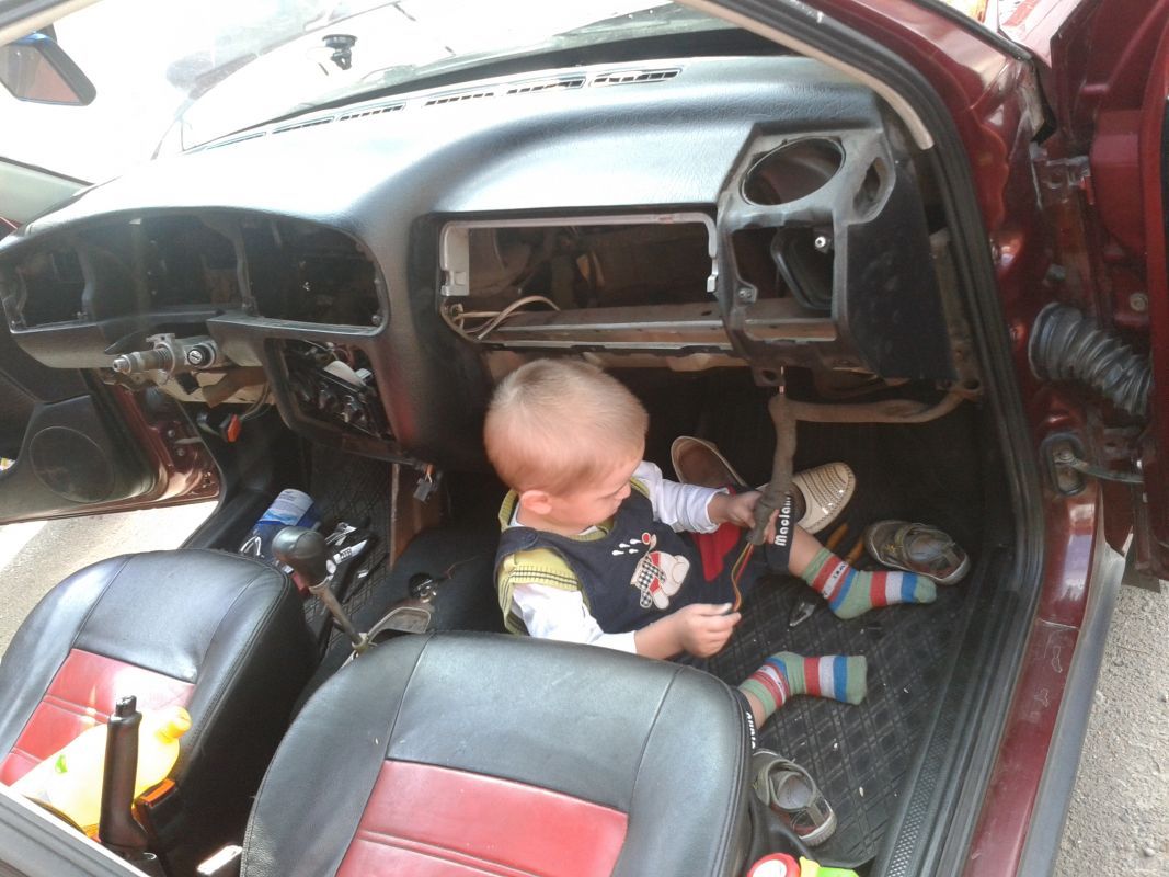

    Зняв торпеду :)

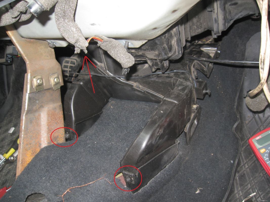

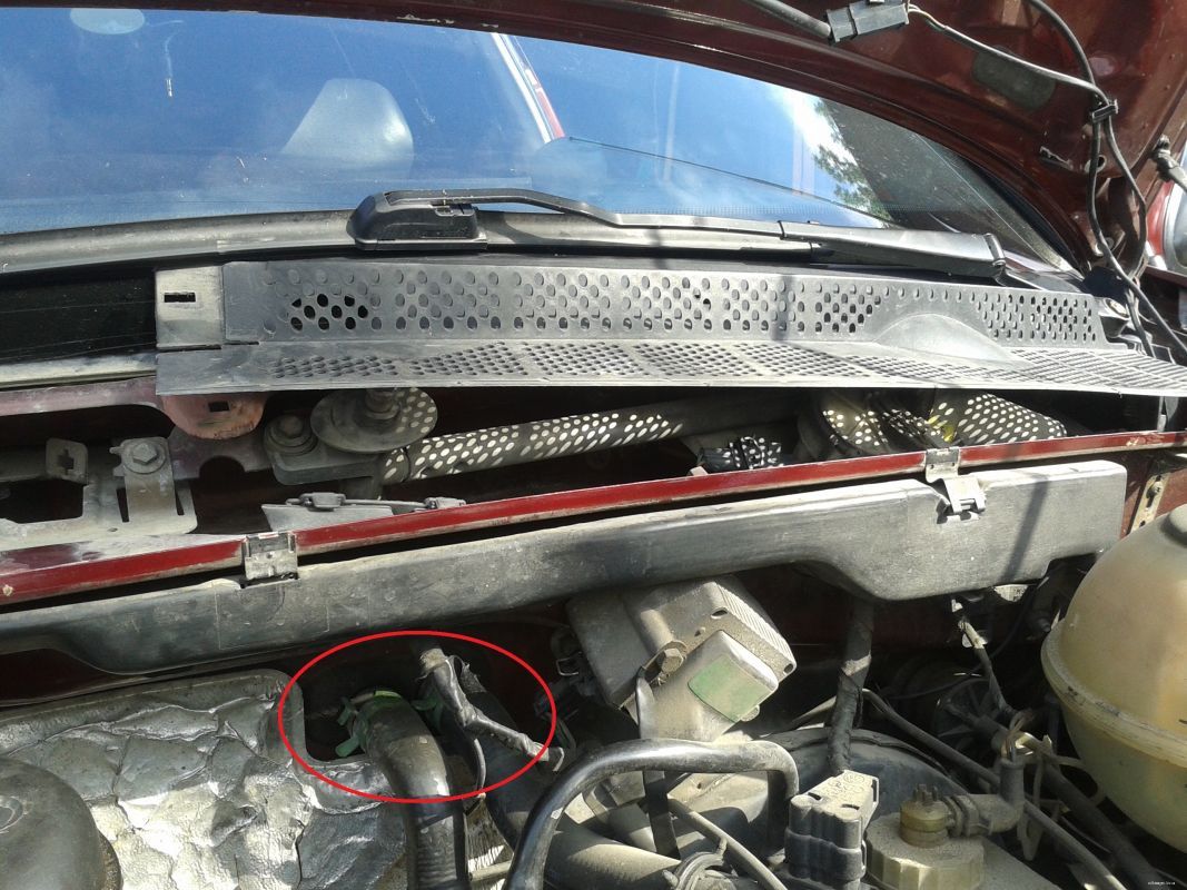

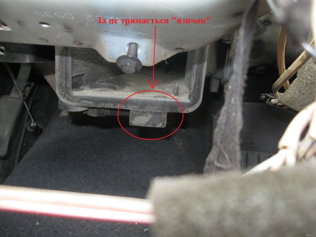

    Далі перейшов власне до пічки. Спочатку потрібно від'єднати патрубки від радіатора пічки (під капотом :))
    Корпус пічки складається по суті з 4 великих частин: корпус заслонок і радіатора (власне те, що нам потрібно дістати), корпус вентилятора, щиток напрямлення повітря на торпеду і частина для напрямлення повітря на ноги (якось так). Спочатку відчепив частину що направляє повітря на ноги, нона прикручена 3 маленькими болтіками/шурупами

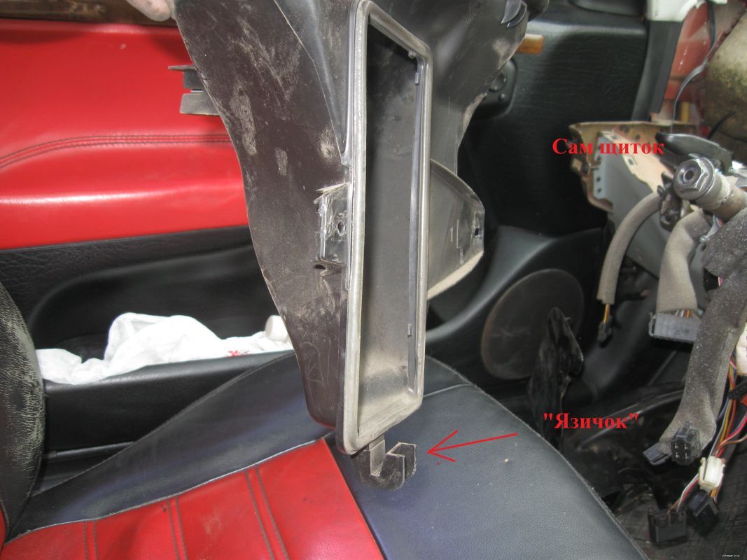

    Далі взявся за щиток, зняти його дуже навіть не легко. Кріпиться він двома гайками і "язичком" з низу. Досить таки довго з ним провозився, доки зняв (і на себе не потянеш і по сторонах не дуже хоче рухатись, і донизу не йде, а догори той "язичок" непускає :ireful1:).

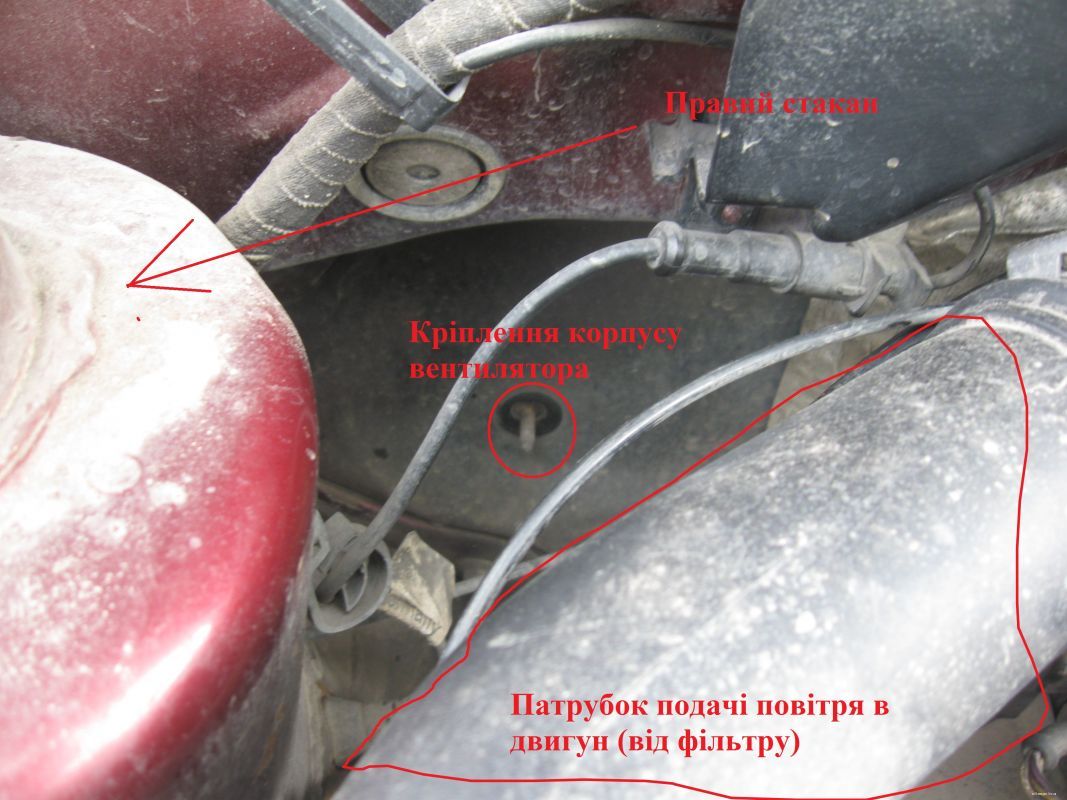

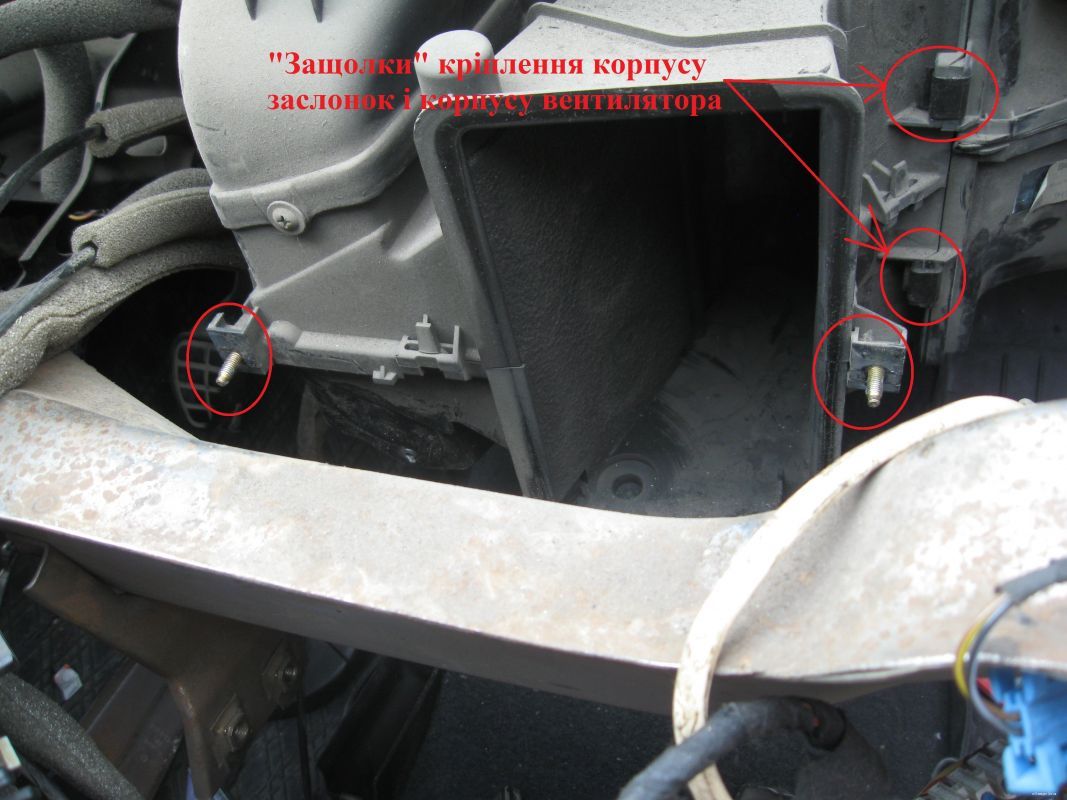

    Корпус вентилятора прикручений ззовні гайкою і защолками тримається за корпус заслонок, 6 шт. (2 ззаду, 2 спереду і по одній згори та знизу (дві передні видно на фото вище)). Перед тим як знімати потрібно від'єднати дроти від вентилятора і резистора швидкостей, та відчепити тросік перекриття вхідного повітря.

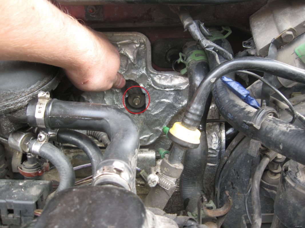

    Залишилось зняти корпус заслонок та радіатора. Він прикручений двома гайками ззовні (під капотом). Також потрібно від'єднати всі тросіки (3 шт.)

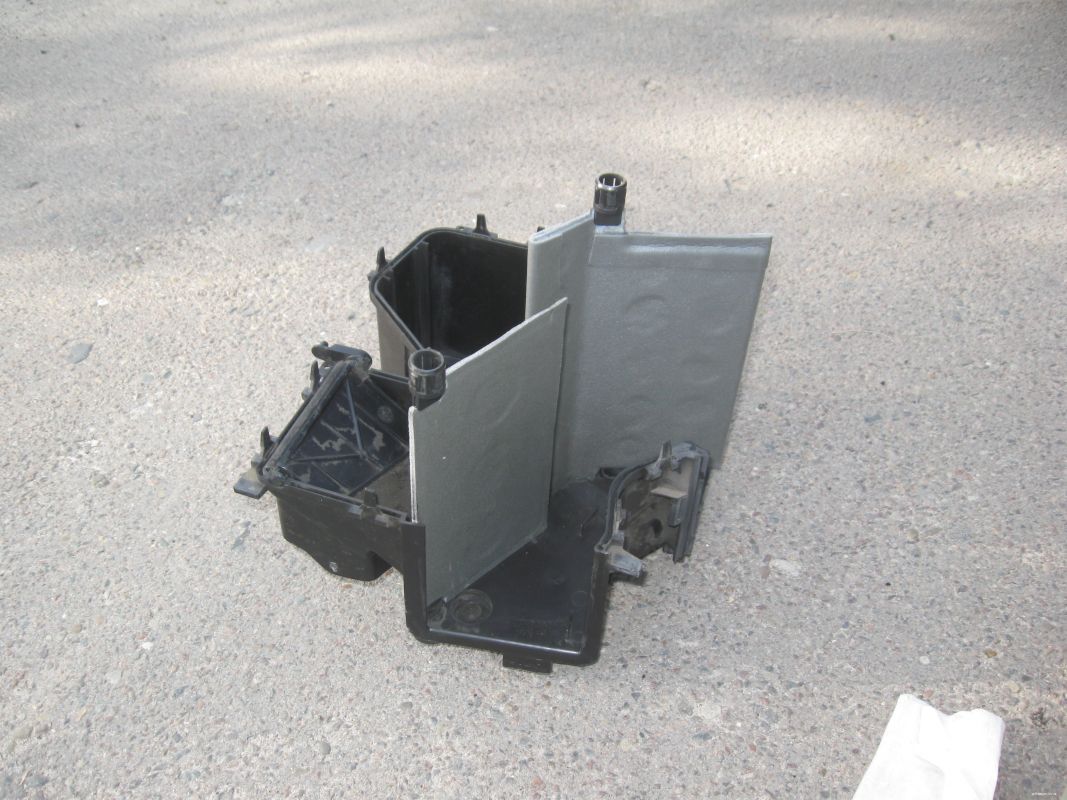

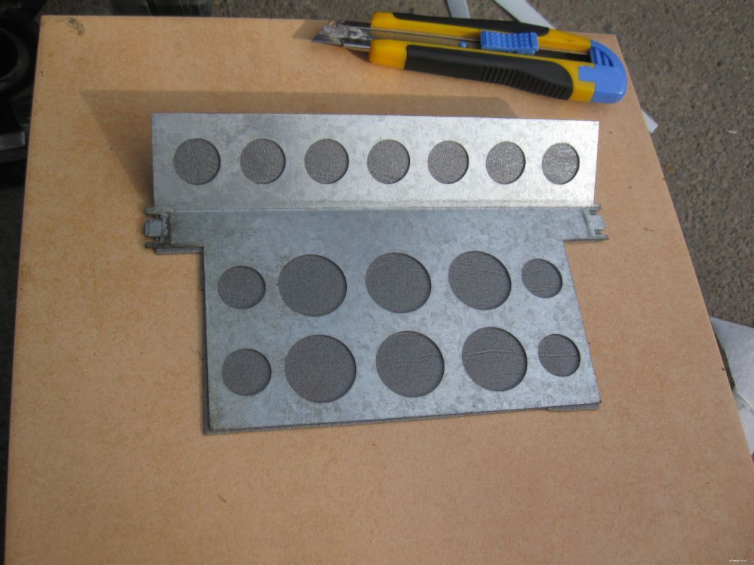

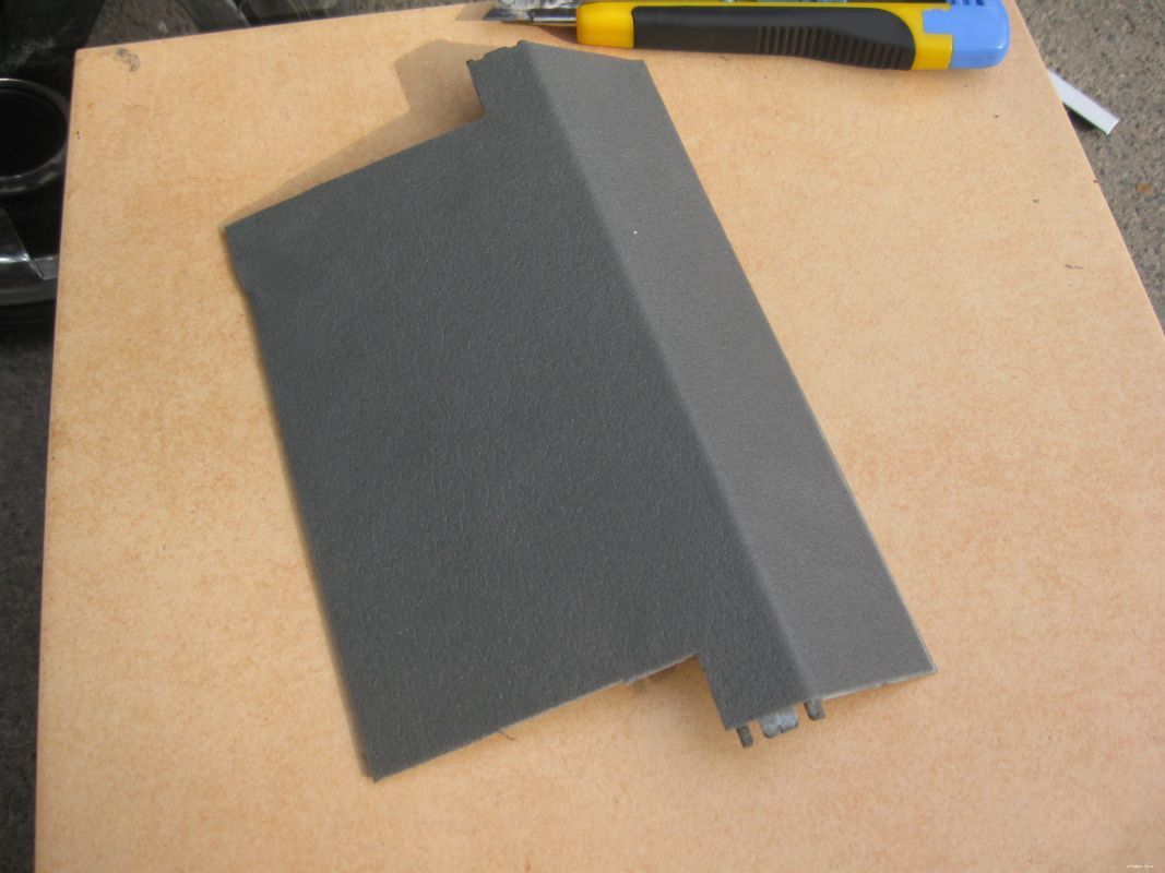

    Витягнув радіатор, розібрав корпус на дві частина (защолки по колу), витягнув заслонки. Зчистив з них залишки старого паралону, проклеяв новим з двох сторін (купив на базарі на зеленій, не знаю як називається той матеріал, але в принципі має буди в будь якому магазині, де продають всяке для обезшумки)
    Назад збирав все в зворотній послідовності. Може щось і пропустив, вибачайте, робив вже трохи давно :) Якщо що питайте, підкажу.

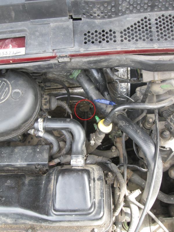

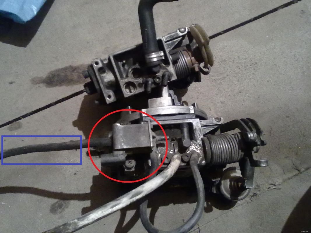

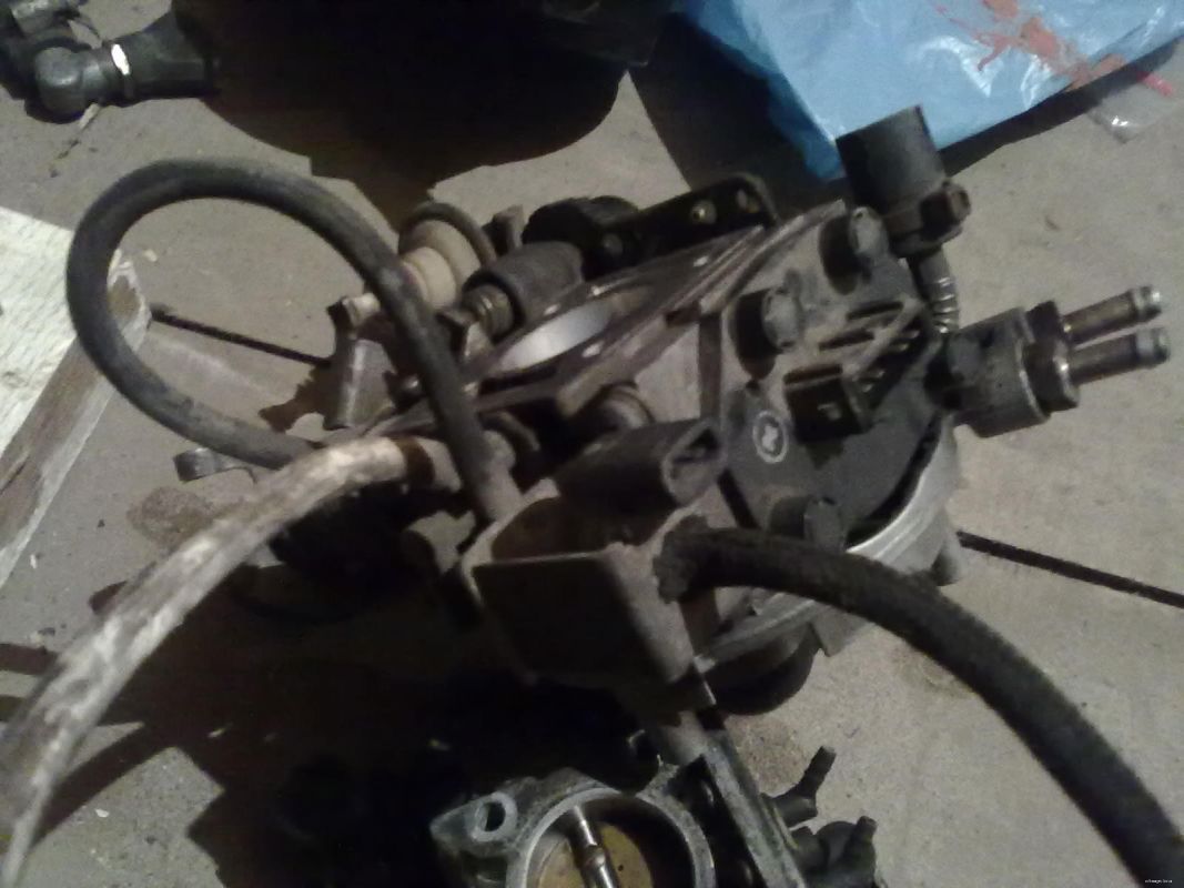

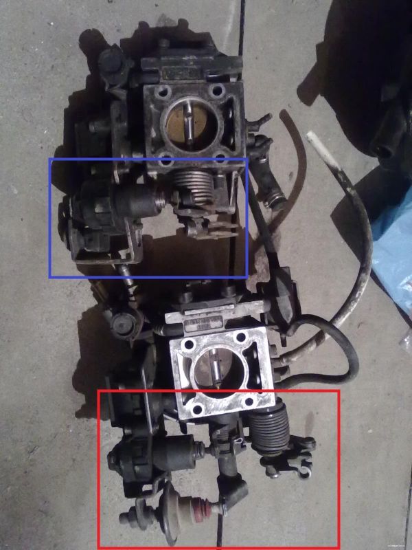

    Забарахлив в мене ДПДЗ. Купив другий моноінжектор, та ось, цікаво, він трохи не такий.
    1: [​IMG][​IMG]
    Верхній новий, на старому є якась "штука" (виділена червоним) Хто знає, що це таке? Шланг виділений синім нікуди не веде, а білий до краба (пластиковий над моноінжектором). Ще там є роз'єм 2-х контактний до якого нічого не під'єднано (на 2 фото видно). На новому цієї штуки немає, але є місце щоб прикрутити і штуцерок для шлангу, який до неї йде (чорний). Чи потрібно її переставити на новий? Якщо ні, то що підєднити до того штуцера? А якщо так, то для чого той роз'єм і шланг виділений синім? (до тепер так їздив, ні до чого під'єднано не було, але для чогось воно є :) )
    2: [​IMG]
    Інший "акселератор" Виділений червоним, старий, а синій - новий. Теж цікаво навіщо в старому та "штука" що в самому низу фото (Ще один шток, паралельно штоку РХХ)
