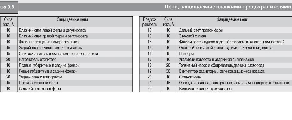

    Корисно розпечатати.[​IMG]
    Расположение предохранителей
    01 - 10А - Ближний свет левой фары
    02 - 10А - Ближний свет правой фары
    03 - 10А - Лампы освещения номерного знака
    04 - 15А - Стеклоочиститель и омыватель заднего стекла
    05 - 15А - Стеклоочиститель и омыватель лобового стекла
    06 - 20А - Нагреватель отопителя
    07 - 10А - Правые габаритные огни и задний фонарь
    08 - 10А - Левые габаритные огни и задний фонарь
    09 - 20А - Подогрев заднего стекла
    10 - 15А - Противотуманные фары
    11 - 10А - Дальний свет левой фары
    12 - 10А - Дальний свет правой фары
    13 - 10А - Бибикалка
    14 - 10А - Фонраи света заднего хода, подогрев форсунок омывателя
    15 - 10А - Клапан отсечки топлива, датчик привода спидометра
    16 - 15А - Приборная панель
    17 - 10А - Указатели поворотов и аварийка
    18 - 20А - Топливный насос и обогрев лямбда-зонда
    19 - 20А - Вентилятор радиатора и кондиционера
    20 - 10А - Стоп-сигналы
    21 - 15А - Освещение салона, электронные часы, МФА, подсвтека багажника
    22 - 10А - Магнитолла, прикуриватель
    Реле
    Номер в БРП - Номер на корпусе - Назначение
    01 - 13 - Реле компрессора кондиционера
    02 - 72 - реле заднего дворника и омывателя
    03 - 32 - Реле системы впрыска и зажигания
    04 - 18 - реле снятия нагрузки контакта Х выключателя зажигания
    05 - не используется
    06 - 21 и 22 - Реле-прерыватели указателей поворота и аварийки, а также прицепа (№22)
    07 - 33 - Реле электромотора омывателя фар
    08 - 19 и 99 - Реле ворников и омывателя лобового стекла
    09 - 4 и 29 - Реле сигнализации непристегнутых ремней безопасности
    10 - 15 - Проволочная перемычка дял ПТФ
    11 - 53 - Реле звукового сигнала (для однотонального сигнала - перемычка)
    12 - 67, 80, 167 - Реле топливного насоса или предпускового обогревателя (дизель)
    13 - 53 - Реле предпускового подогрева (22) или реле блокировки стартера
    14 - 79 - реле ABS
    15 - 79 - реле гидравлического насоса ABS
    16 - 79 - реле ABS
    17 - Предохранители клапанов и насоса ABS
    18 - Предохранители электрорегулировки сидений и кондиционера
    19 - Не используется
    20 - Реле стартера и фонраей заднего хода
    21 - Реле спирали обогрева лямбда-зонда
    22 - Не используется
    23 - Не используется
    24 - Не используется
