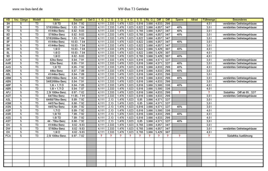

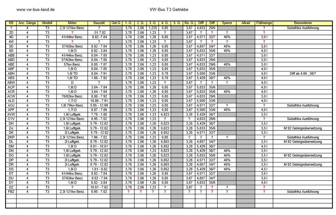

    коробки від Т3 і передаточні числа
    коробки від пасата Б2 5-ступки
    як видно ті самі коробки ставили і на бензин і на дізель, хіба товщина валів інакша, переважно головна передача інакша

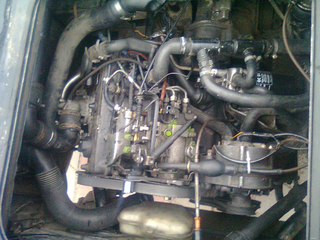

    Ви в цьому впевнені( про масло)? В мене на бусі стоїть 1z, але з паливним насосом і турбіною AAZ. То в мене 4 літри масла залито. Щуп поставили рідний від 1.6 ,то лию стандартно,по верхню поділку,політ нормальний.

    Маю фото як в мене все стоїть

    я так поняв ,що згідно з тою табличкою 4-х ступки э быльш швидкісні ніж 5-и ступки,чи я неправильно щось зрозумів?
  20. Volodumur
    Volodumur Місцевий
    VW Jetta II GT 2,0(ABF)))
    Вони динамічніші,тобто авто досить швидко розганяється,але при тому максимальна швидкість невисока.
