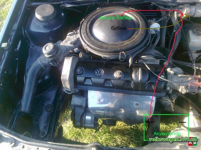

    цікава ситуація після того як останній раз вона виключилася пройшло 3 дні ніразу не заглохла , проїхав майже 250 км , а вона не виключається відповідно не можу перевірити чи то дійсно була сигналка , що то може ше коротити крім сигналки , зразу кажу проводка не коротить принаймі вночі іскор під капотом не видно , на всяк випадок порадьте, шо то ще може бути то якщо перевіру сигналку , а вона не заведеться , дятько порадив у разі незаводки кинути кабель від акумулятора до контакту на бабіні , каже , якщо через сигналку , та кабель поможе , сподіваюся то якраз то[​IMG]
    добавив картинку , як то вирішується проблема , хто знає що буде в результаті , чи може шось замкнути ??

  12. scirocco
    покаж фотку свого трамблера, покажу куди в першу чергу дивитися.
