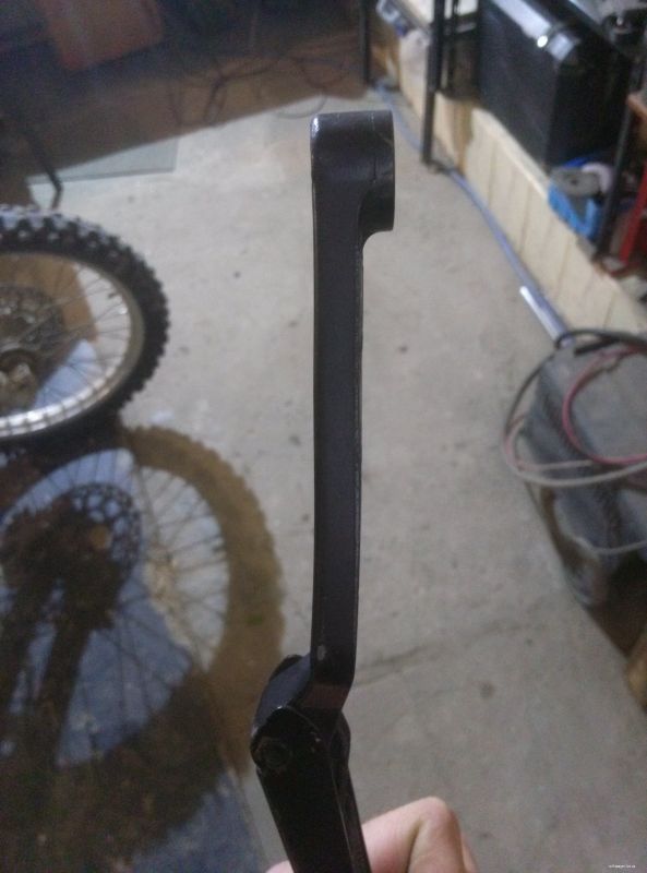

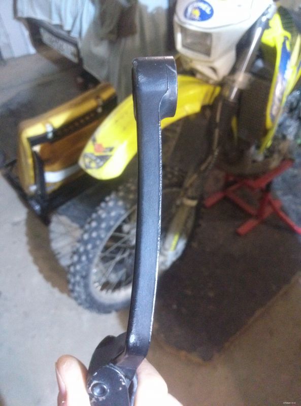

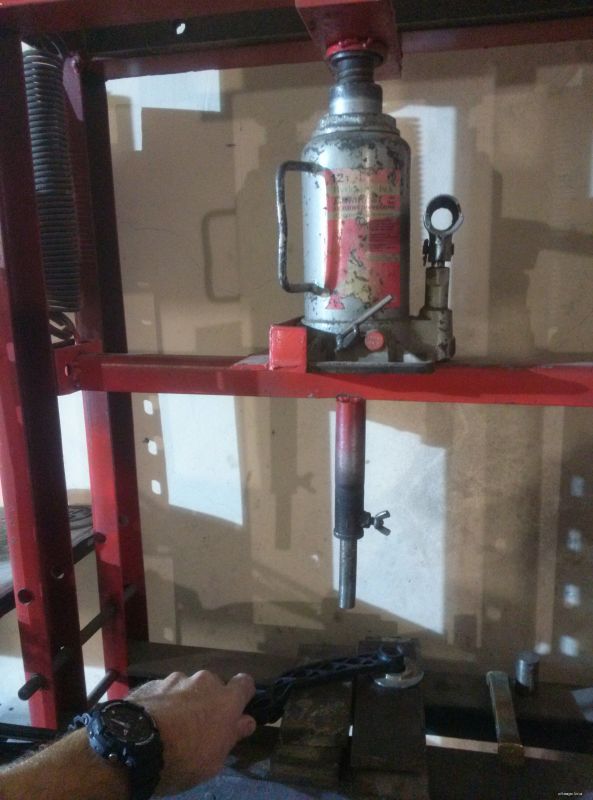

    Не знаю як на інших авто, але на С4 часта проблема недотирання двірників з віком буває. Зверху погано до скла прилягає. Лишає полоси не дотерті тощо... Хтось міняє постійно щітки, хтось гне поводки і це дико по рагульськи виглядає... А проблема вся в самому каркасі щітки. Він просто згинається з чаосм. Він силуміновий. Видно дугу...[​IMG]

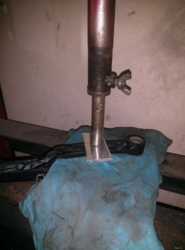

    Отже треба зняти каркас з повідком і порівняти його. Виглядає так, я рівняв пресом.
    Ну і в результаті отак. Тепер щітки труть бомбезно)))

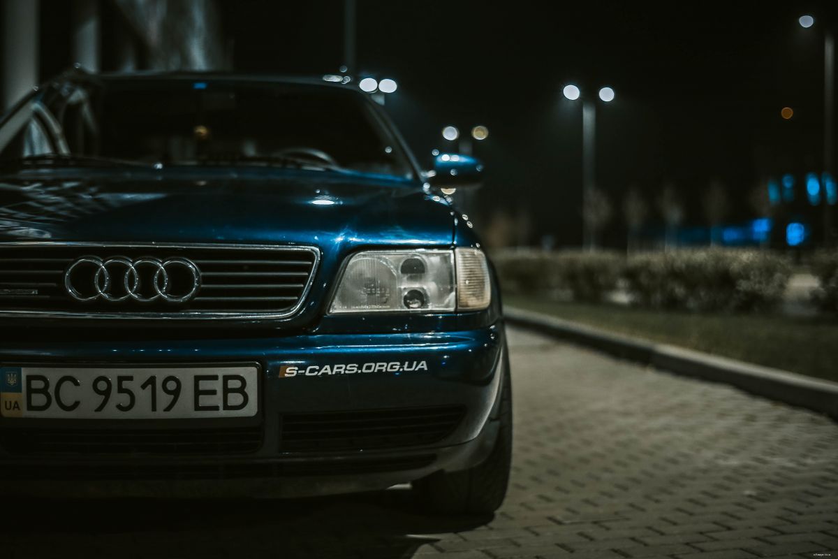

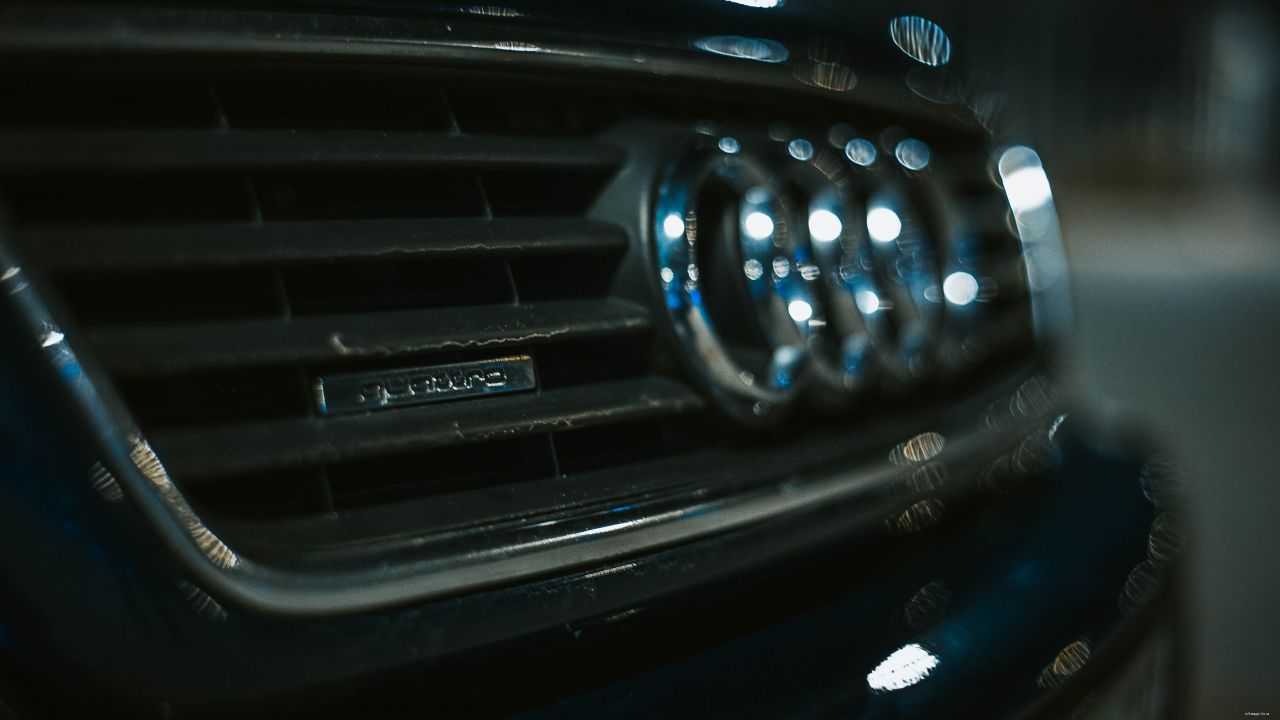

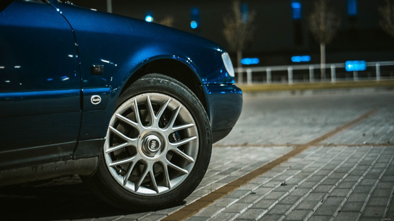

    Пару нових фоточок)))
    [​IMG][​IMG][​IMG][​IMG][​IMG][​IMG][​IMG][​IMG][​IMG][​IMG][​IMG][​IMG]

  9. MARTINI
    Нарешті нормальні фотки, тепер можна і на календар
  10. RaZoR
    Гарні фото!

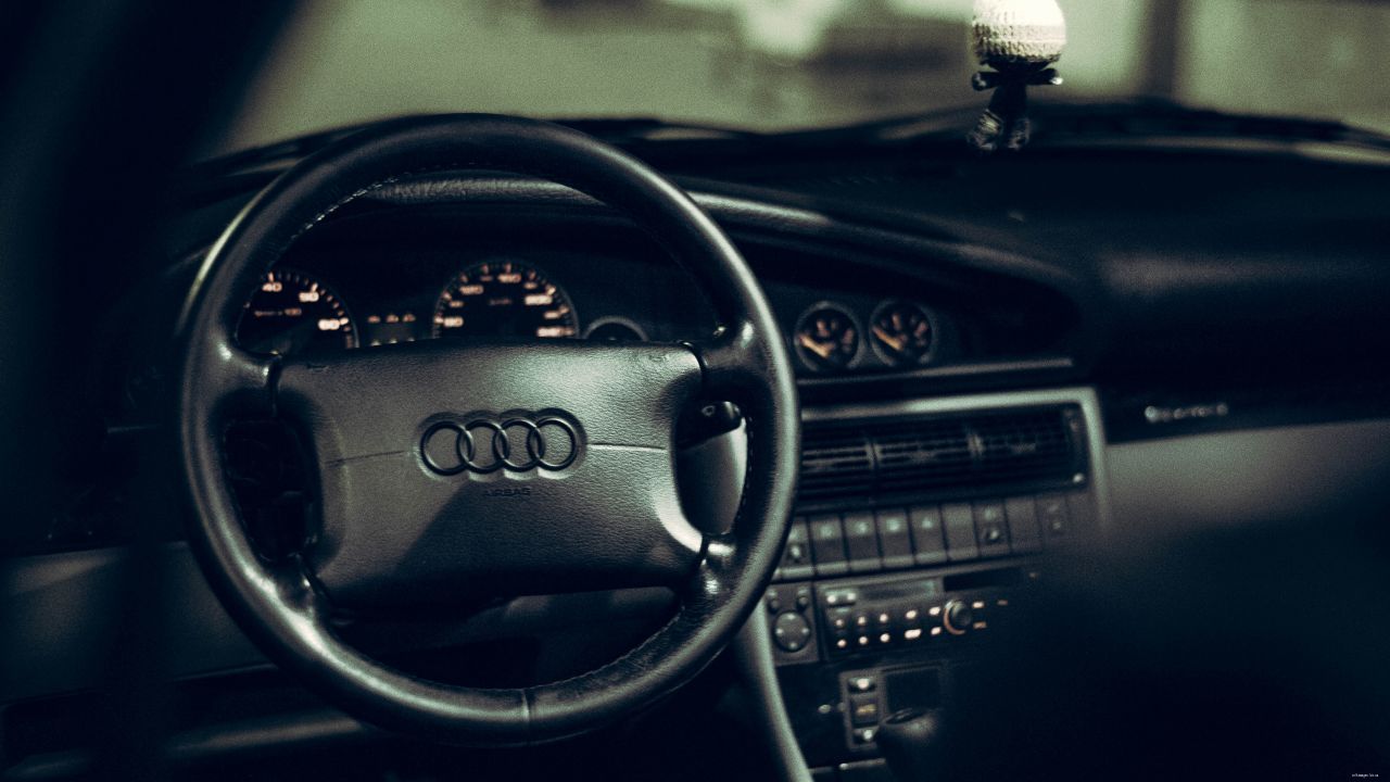

  11. WANTED
    Гарні фотки. От тільки руль, більше б від S -ки пасував )
  12. Shaggy
    Дякую. Але я поки шо ні морально, ні тим більше фінансово не готовий віддати 150у.о. за якусь баранку...

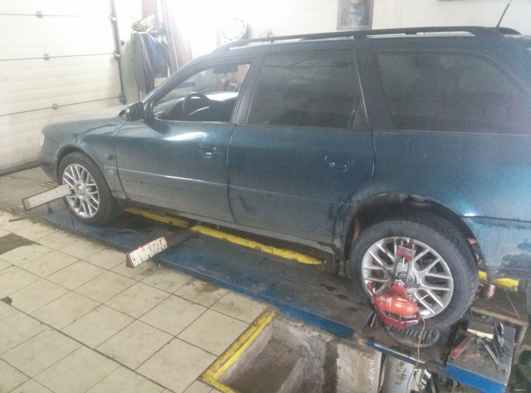

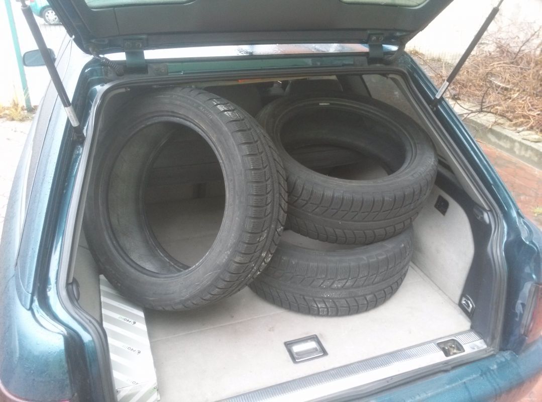

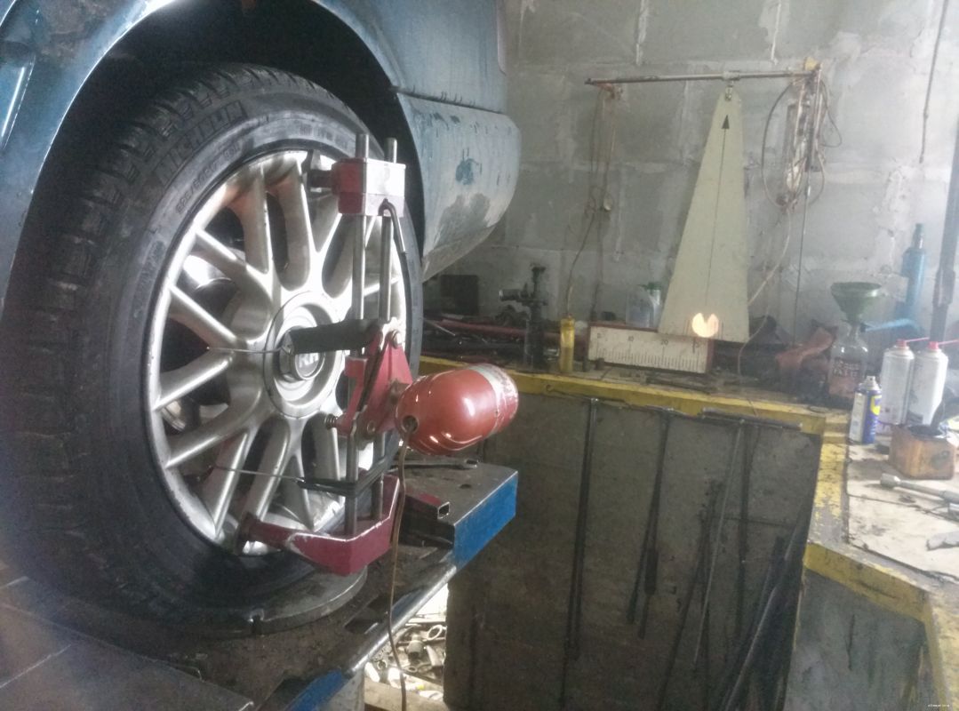

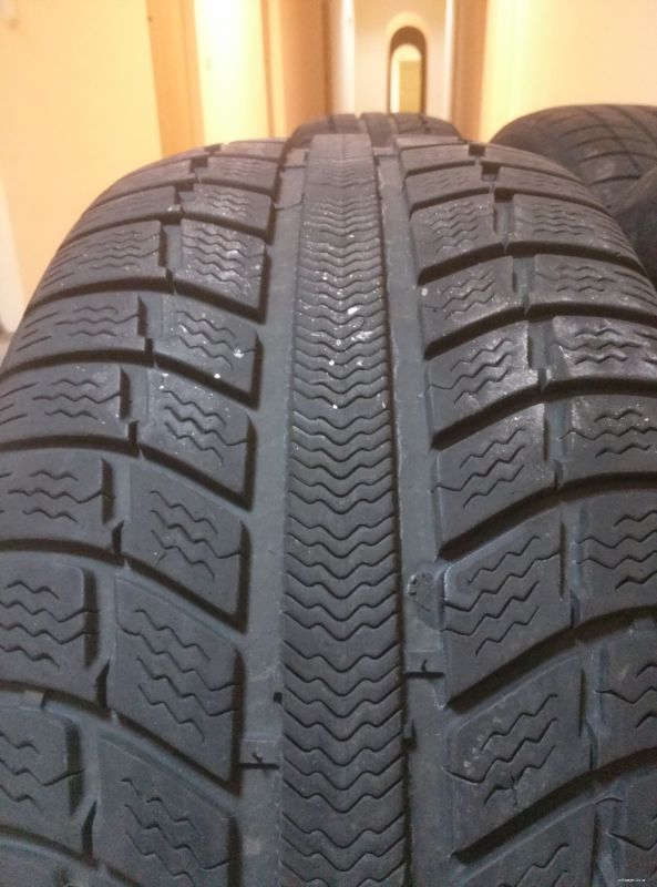

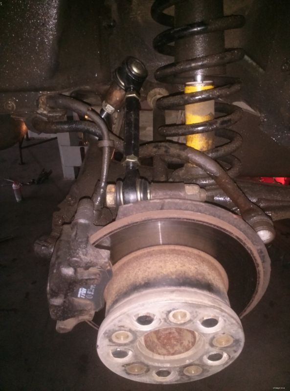

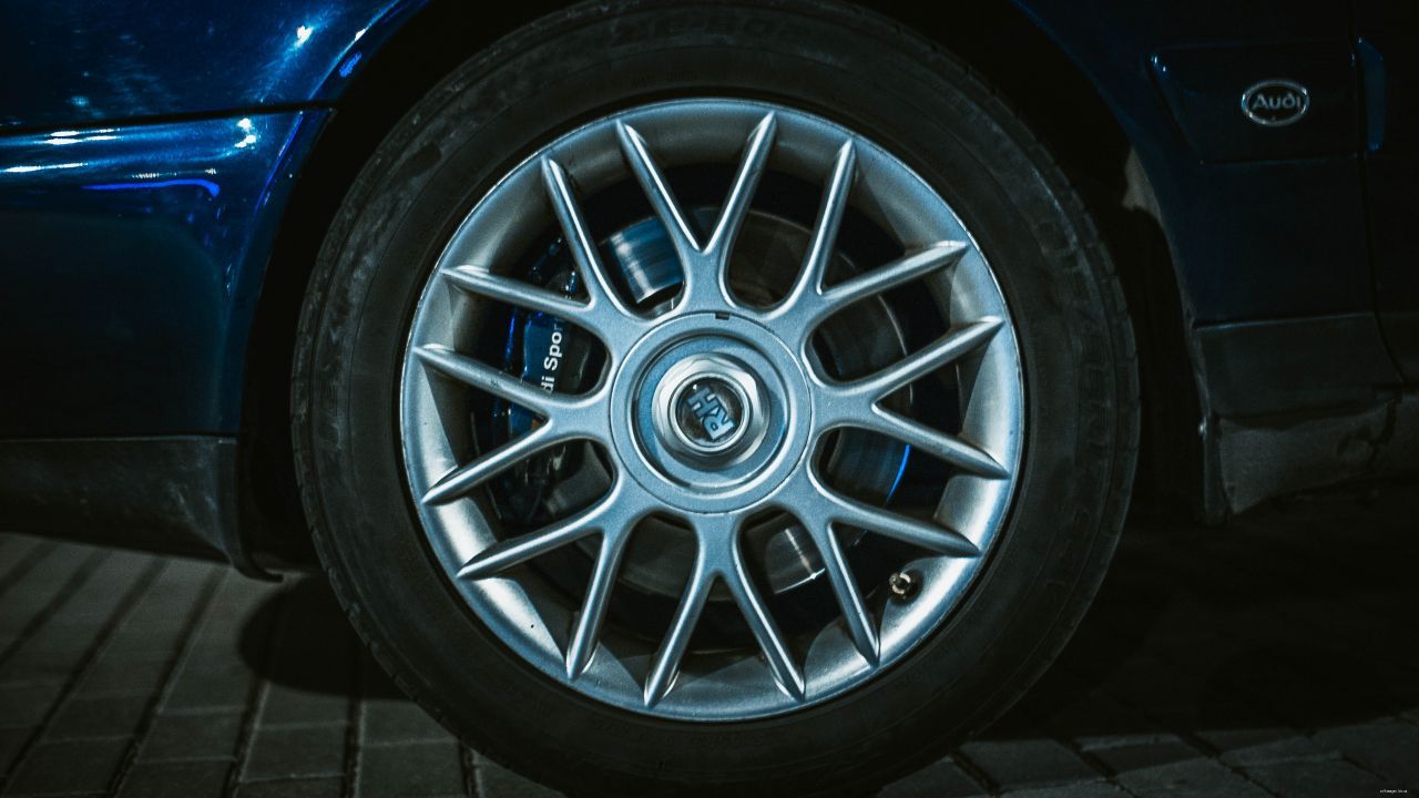

    Нарешті перезувся я тут на зимушку)

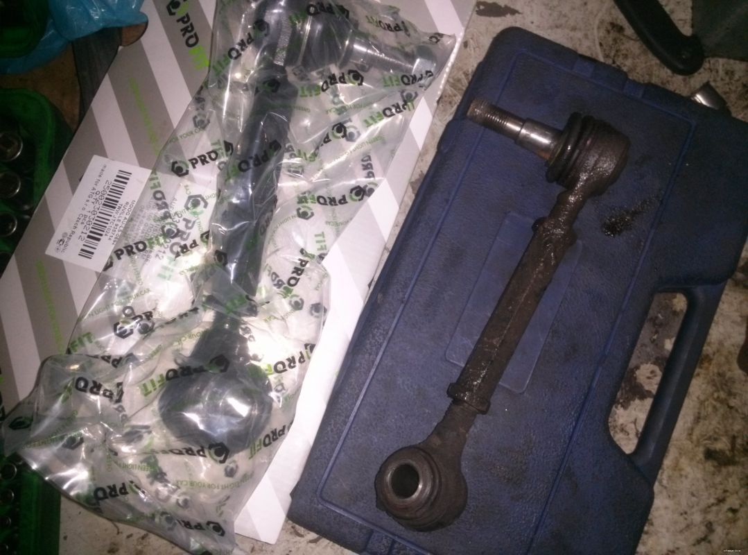

    І ше поміняв задні розвальні тяги + геометрія)
    Майже цнотливий мішлєн 12го року виробництва) 17/225/50
    Побачим як воно буде) Реально широкі тапки!
    Ну і геометрія. Перестав я любити ту комп"ютерну. Шось на кватрі вона не вдається нашим сервісменам. А вот цей дядя лампочками мені суперово робить)

    600грн-тяги, гівняні, профіт. Але з розрахунку шоб свої реставрувати.
    200грн - заміна тяг.
    160грн - заміна гуми.
    200грн - геометрія.

    Може просто не там робив, в мене проблем на моїй старій кватрі не було, коли останній раз робив на Чорновола біля арсену не далеко, дядько толковий і дотошний, все зробив дуже добре. Просто дехто халявно до того відноситься, в зелену зону всі показники попадають от і добре і все далі не має сенсу морочитися, а те що то максимально допустимі значення він не бере до уваги, от тому і маємо те що маємо.

    Скільки резина обійшлася (я поки на 16 катаюся оригінальних, але хочеться теж 17 поставити)?
