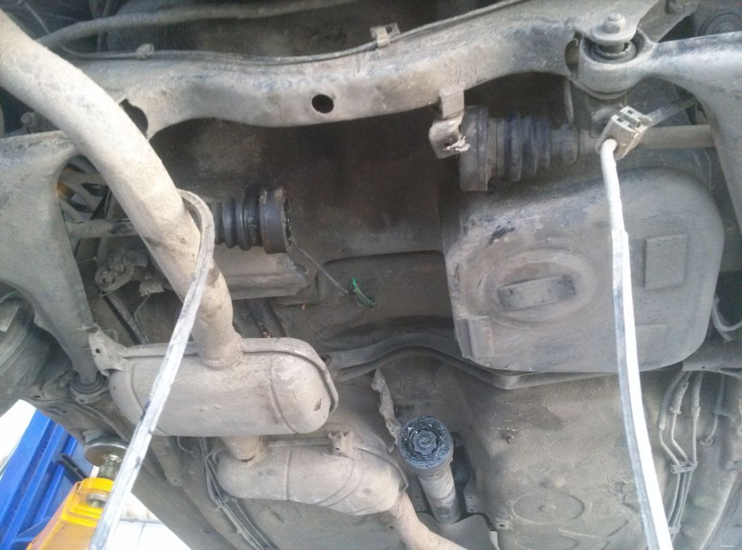

  15. Shaggy

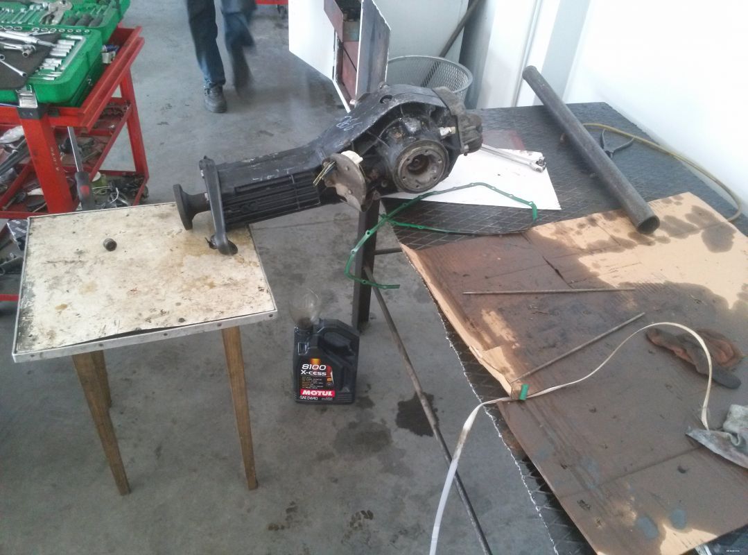

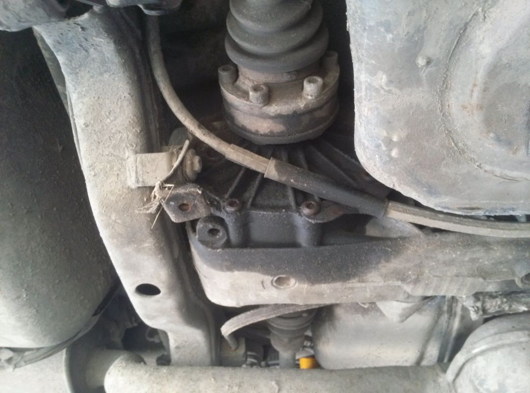

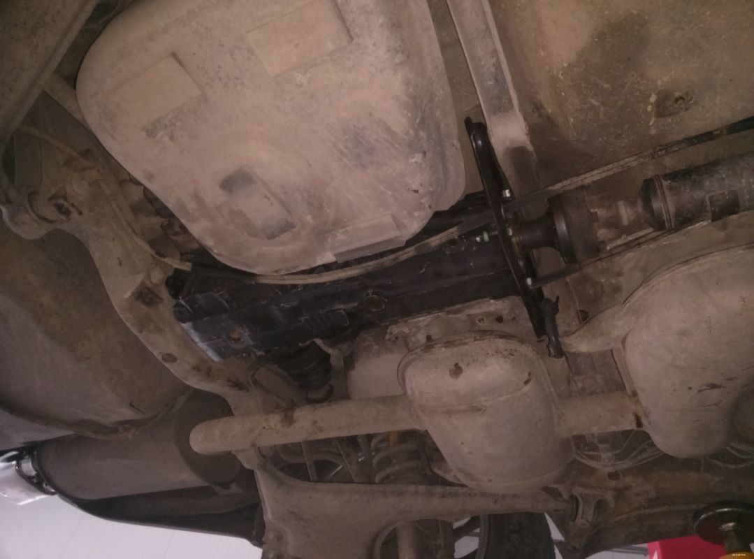

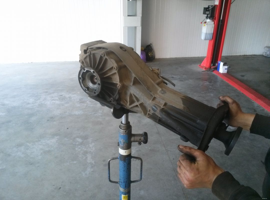

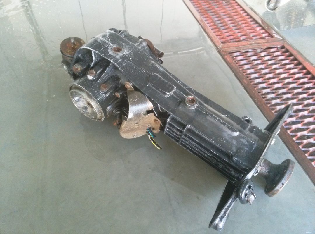

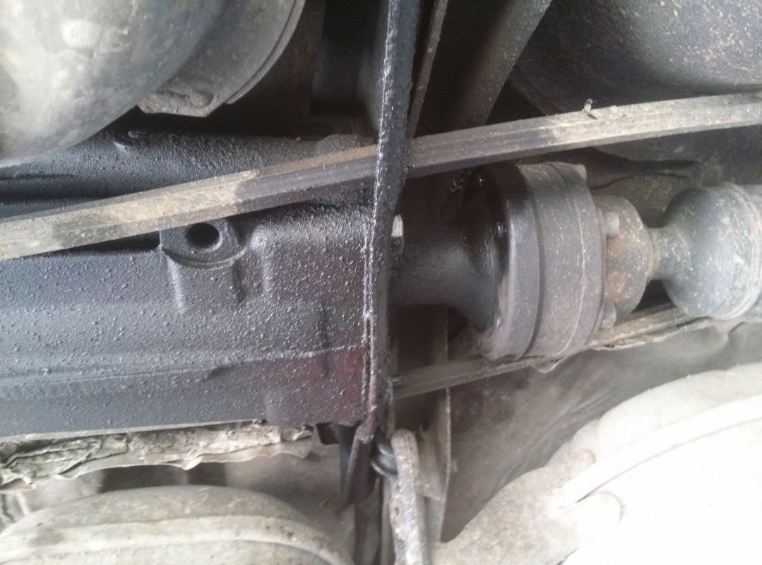

    Свєршилось!
    Сьогодні зроблена повна профілактка задньому мосту і поміняно масло у всій трансмісії.
    Влив Кастрол, але реально привезенй з німеччини. Такий:
    Пішло рівно 5л на коробку, торсен і задній міст.
    Редуктор повністю зняли, помили, гарно почистили все. Поміняли сальник хвостовика і правої півосі. Сам вирішив не гратися з тим, поїхав на Ауді-сервіс, бо то зручно на підйомнику робити і з хорошим інструментом. Зайняло 5 годин роботи. Сам би на ямі я б з тим 2 дні грався))
    Декілька фоток:
