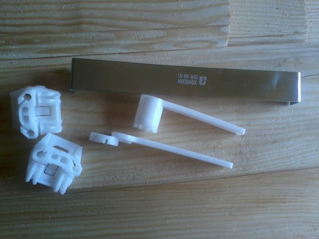

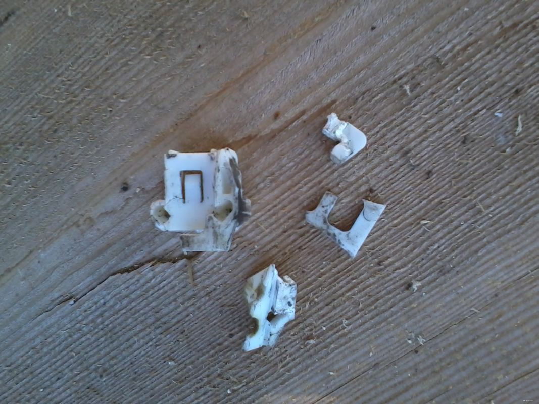

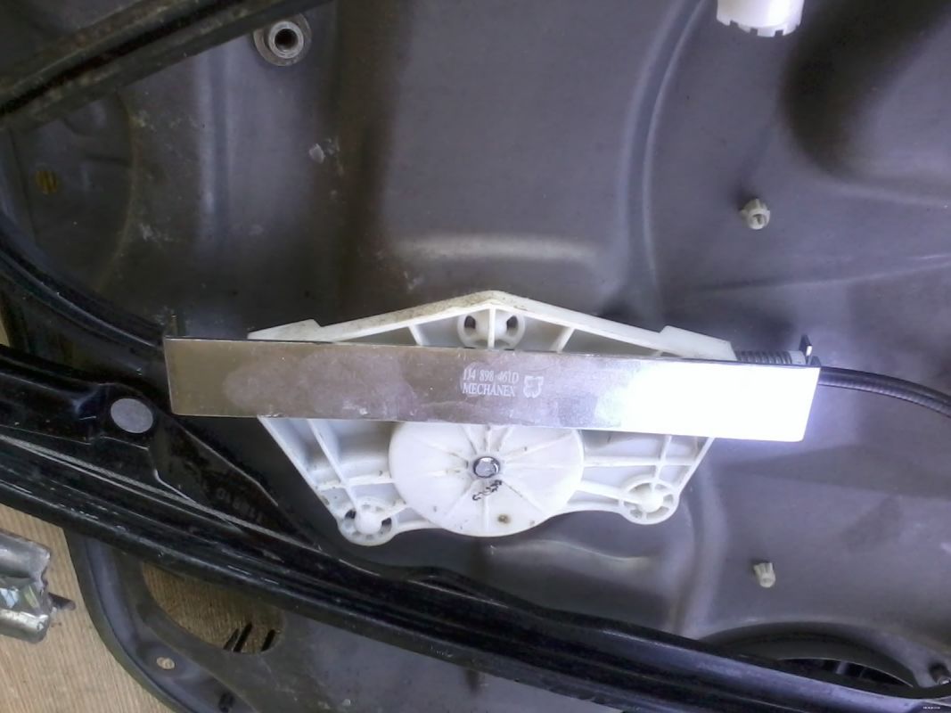

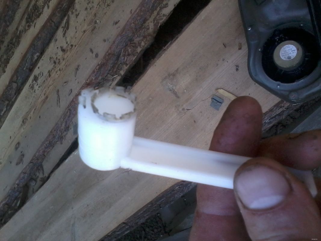

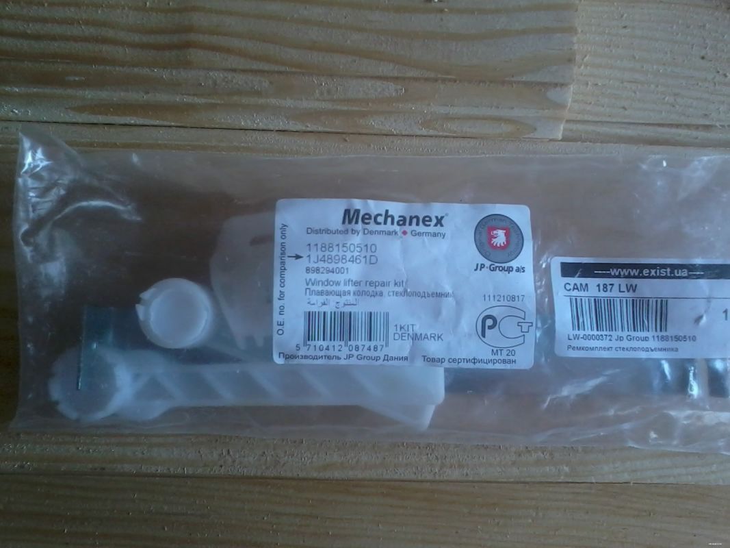

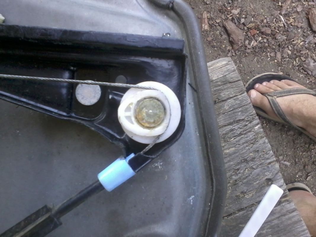

Зіштовхнувся з одною із болячок Гольфів4. При закритті вікна з водійскої сторони щось там хрусноло і посипалось і шкло чуть не впало в середину. Підняв шкло в ручну заклинив кусочками картону пішов додому. Наступного дня зняв обшивку і виявилось що зламались обидві салазки. Поїхав шукати по магазинам і як виявилось окремо ці салазки не продаються а в комплекті все ЕСП хіба що без моторчика і як пояснювали мені продавці окремо їх в природі не існує. Згадавши німака незлим тихим матом поїхав додому думати. Вдома відкрив екзіст і о чудо є ремонтний комплект ЕСП а саме ці салазки окремо без остальної трахомудії. Замовив і на другий день забрав. Почав встановлювати і зрозумів що рано тішився. Незважаючи що салазки едентичні один до одного встановити тросік на своє місце на роліки я не міг. Використовував планку для зняття натяжки Покругу зняв тросік на допоміжні шліци Ключик що був в комплекті для закидання тросіка на своє місце з допоміжних шліців накрився на другомуж роліку. Трошка подумавши і вирішив повідрізати потрошка кожух тросіка де це можливо було і таким чином всеж запхав його на своє місце. При пробному підключені ЕСП проявився хрускіт при вже майже закритті вікна. Що тільки не робив і змащував там все і перебирав по пару раз так і не виявив з відки він. Плюнув і поставив так. P.S. Прийшовши додому і подумав що перед підрізанням кожуха потрібно було ще глянути як тросік кріпиться до моторчика ЕСП можливо там якось можна було послабити натяжку щоб не різати кожух. Но якто тажуть "Хорошая мисля приходіт апасля". Хто знає піДКажіть чи можна було таким чином послабити тросік?

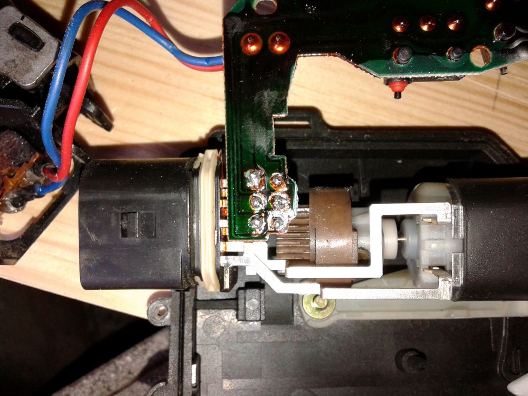

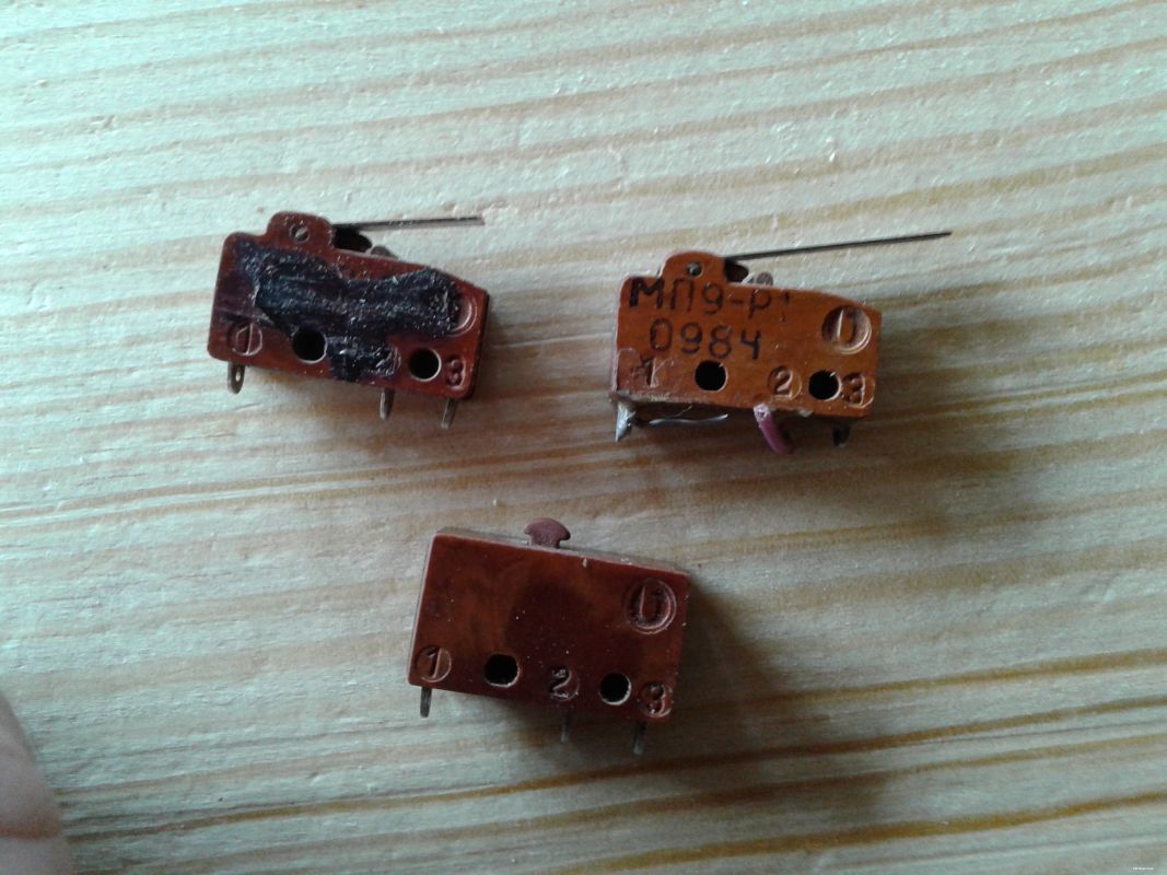

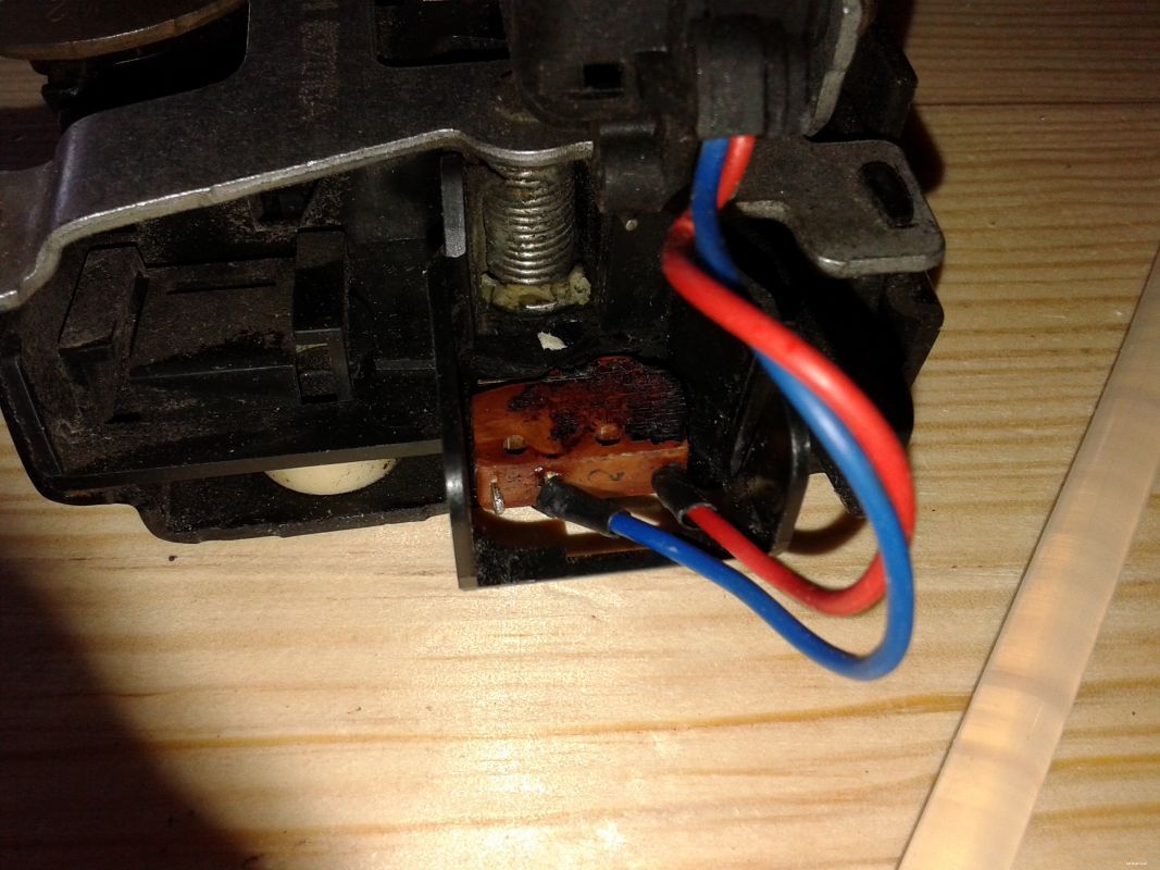

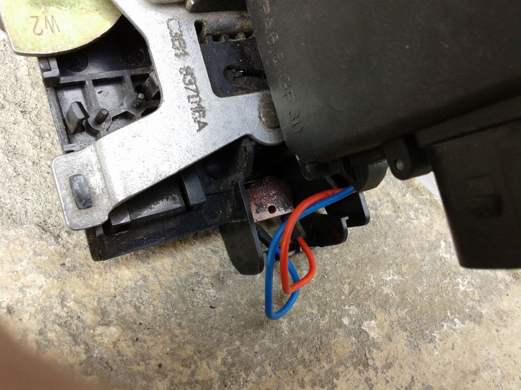

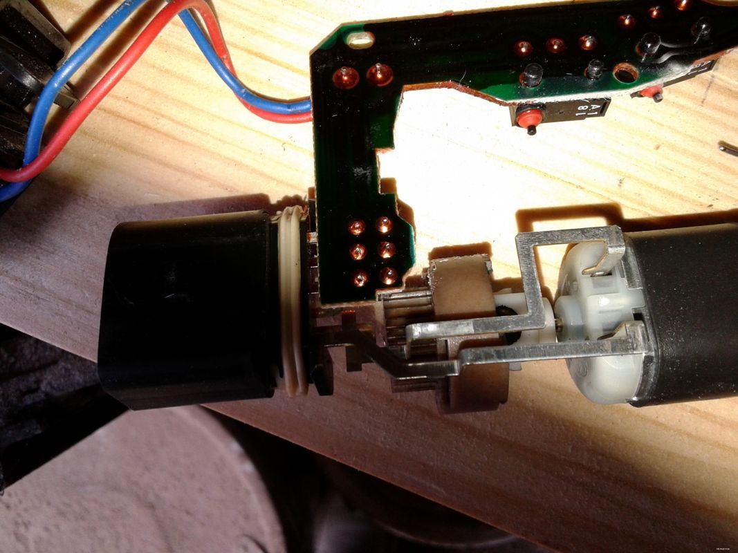

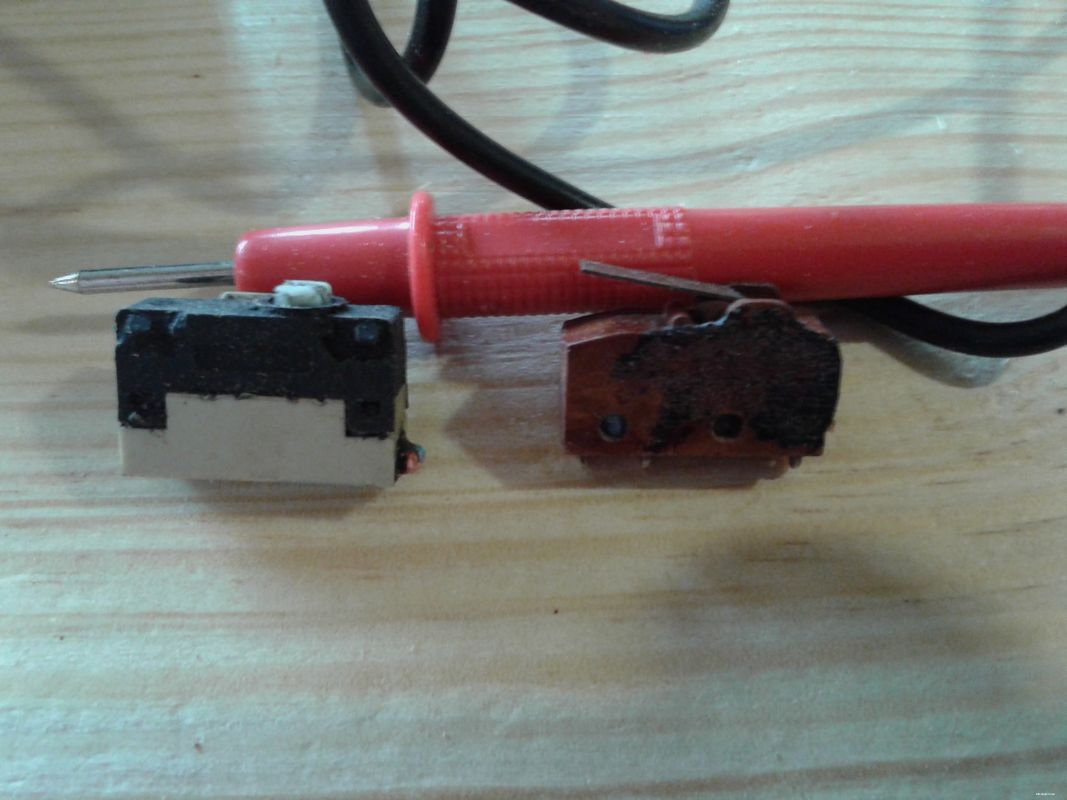

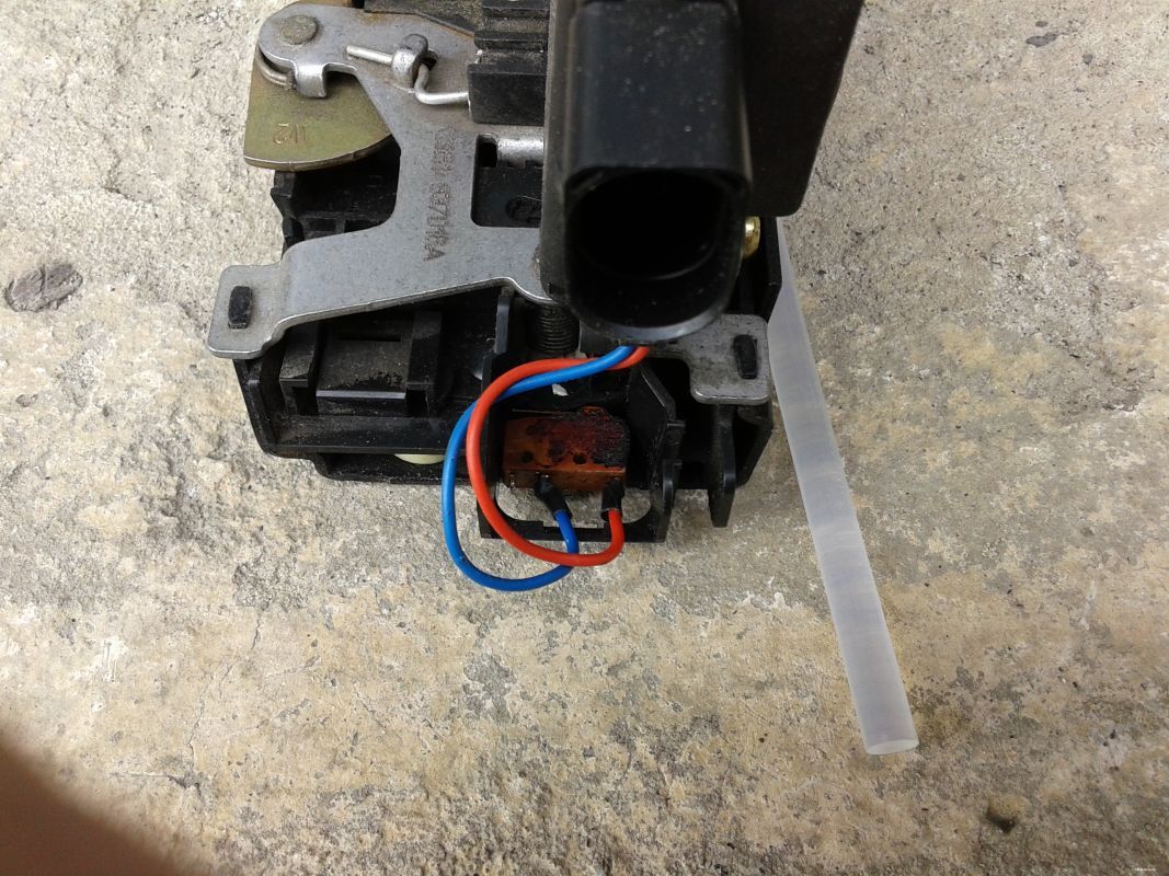

Мікрик замка. Сьогодні дойшли руки до мікрика передньої посажирської дверки. Не включалось при відкритті дверки світло салона, лампочка в дверці з низу і приборка не показувала що дверка відкрита. Купив на радіоринку різних мікриків по 5гр. за шт. Як розшивається дверка писати не буду, в неті є купа інфи. Достав старий мікрик і підібрав йому заміну. Припаяв Приклеїв на місце так щоб все коректно працювало При перевірці на роботоздатність виявилось що працює це все не коректно, то в салоні світло не включається то лампочка в дверці чераз раз включається. При подальшій діагностиці і мацанні проводів вияснив що глючить щось в середині замка. Вскритіє замка показало що потрібно пропаяти контакти фішки на платі. Тепер все працює як книжка пише. На черзі водійська дверка.
