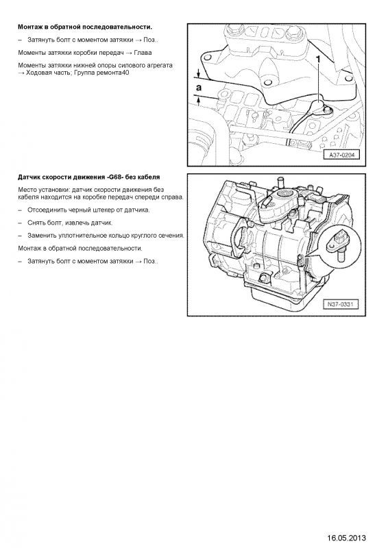

Де знаходится датчик швидкості акпп 01М в Г4?
Тема у розділі 'Електрика і сигналізації', створена користувачем ROS, 15 тра 2013.
  1. ROS
    Є морковка! В редукторі не АТF, а 75W90(0,750л)
  2. RaZoR
    Для загального розвитку
  3. RaZoR
    А про датчик швидкосты аж на 11 сторынцы
  4. ROS
    Дякую за інфу, а можна ссилку на gurej_ek@mail.ru !

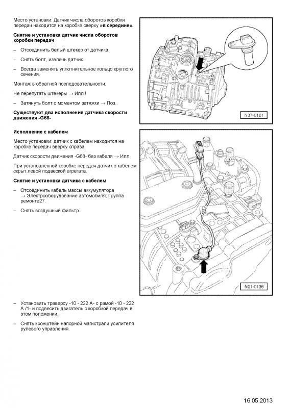

    Правильно, там є два датчика швидкості: один в коробку і читає швидкість вторичного вала; другий передає імпульси на спідометр і десь над редуктором(його і шукаю).
    п.с. тільки знову знімав повітряний фільтр і...... ну небачу я його!:ireful::dntknw::scratch_one-s_head::cry::cry::cry:

  6. RaZoR
    Ссилку можу дати - там де скачати ельзу.
    Ше таке нарив.

  8. ROS
    О, чудо:girl_angel:! Вроді добрався я до того датчика:yahoo:, зняв з нього ковпачок, подивився, що витягнути датчик незможу, заважає проводка і поставив на місце. Попробував проїхатися і спідометр ожив:good:, правда незнаю чи надовго. Завтра точно вже його витягну з редуктора, хочу глянути рівень мастила. Десь вичитав, що датчик в брезентовому чохлі, таки такий був присутній!:pardon:

  11. RaZoR
    Можливо проблема не в датчику. Очисти і підіжми контакти.
  12. ROS
    Сьогодні зранку в центрі знову втикнув, буду чистити контакти, спіртом, хухати.
  13. kym
    але то бажано після роботи .... бо як нахухаєшся спірту.....))))))))))))
  14. ROS
    Почиств і промив я ті контакти, без результату! Після того, добряче залився оковитою! Спідометр некрутить, нема куда їхати, хожу пішки, во!
