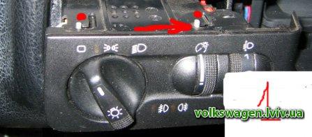

    Натрапив на інформацію - в вимикачі світла б4 передбачений контакт для підключення ДХО.
    Щоб зняти вимикач, треба пересунути зліва на право фіксатори і потягнути на себе.
    [​IMG].
    В вимикачі передбачено контакт (підписаний TFL), на який подається напруга при ввімкненні запалення, і відключається при ввімкненні габаритів.
    Треба тільки завести провід в фішку.
    Можна додатково використати нормально замкнуте реле, яке підключити до контрольної лампи стояночного гальма, щоб ходове освітлення відключалось при стоянці з працюючим двигуном.
