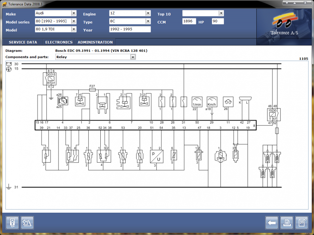

    Колись приходилось знімати там проводку ,ціла без ушкоджень, імобілайзера точно не було і нема.Ось схема проводки до ЕБУ. [​IMG]

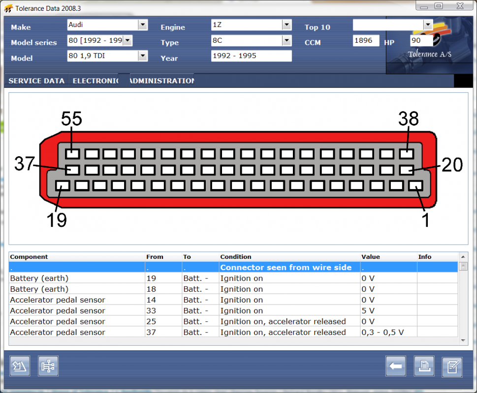

    Ось розєм Електронного Блоку Управління[​IMG]
    Якщо ти маєш на увазі тут підключатись до 61 контакту то там як бачимо тільки 55контактів. На схемі К лінія 42 контакт розєму.
  9. kym
    Є щось три чи чотири типи компютерів на 1Z.Треба дивитись по факту. Зніми свій компютерний розєм і подивись на на скільки контактів. Якщо 55 то 42, якщо 68 то 61. Якщо не буде читатись з розйома то треба відключати різні блоки і дивитись який садить сигнал. Мається на увазі - відключаєш розєм АБС і пробуєш читати, потім приборку, потім реле і так по черзі. Трохи марудна робота, але інакше не виясниш що псує сигнал з компютера на діагностику. Але почни з провірки землі і на моторі і на компютері. Напруга на землі має бути не більше 0.2 в
