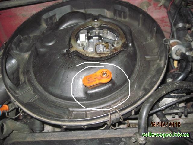

    В загальному ситуація наступна, холості нестабільні, плавають аж до такого стану що двигун глохне, відмічається як на холодну(дуже сильно), так і на гарячу(менш виражено, але відчувається), враження що двигун троїть. ПРОТЕ коли від корпусу повітряного фільтру відєднати білий тоненький шланг то двигун починає працювати як годинник!!! Вже привязувавася до свічок, ВВ проводів, аж тут така ситуація виплила...[​IMG]
    Ось цей шланг(обведений білим)

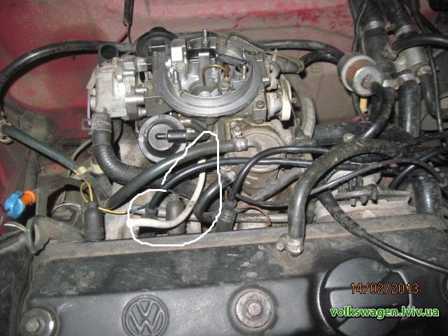

    Підєднується він до ось такої штуковини! За що воно все відповідає?[​IMG]

    Жовте то клапан подачі теплого повітря в карбюратор.
    Але в тебе він не підключений до заслонки ! ( по фото )
    Якщо він не працює ( або не правильно працює ) , можеш сміло заглушити.
    Останнє редагування: 15 лют 2013

    Взагалі то цей клапан приєднаний до заслонки. Але мене цікавить інший патрубок який йде від карбюратора до того клапана!?!? Коли його відєднати то двигун починає працювати рівно. В цей патрубок відчувається втягування повітря..
    В такому випадку шукай інший клапан . Або поробуй промити ......
