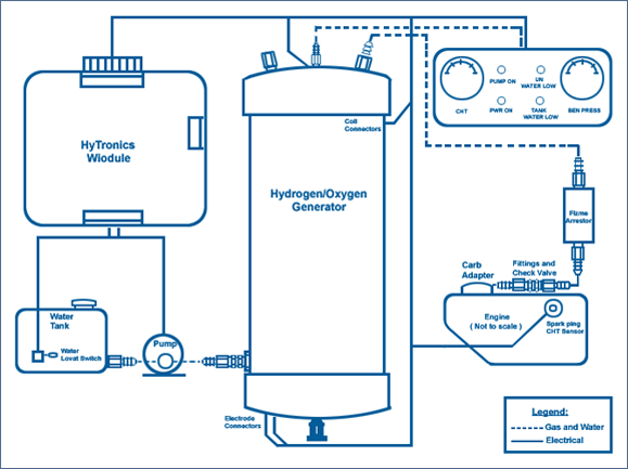

    хлопаки здоров , слухайте , а реально таку систему поставити на Гольфа ;) це ж був би прікол , на 150 % економія пального замість 10 2-3 літри на сотню , хто таке пробував робити ???[​IMG]
    це фотка тої системи яка то може переробити воду на пальне блін уявіть собі якщо хтось з фором клубу почне виготовлення системи яка повністю замінить пальне , це ж би було круто

    Якби,то було все настільки просто,то всі би тільки і в кранах заправлялись:D.Розробка цієї установки почалася ще 5 років назад...

    ну , але зробили японці машину на воді , хтось то пробував робити ??
