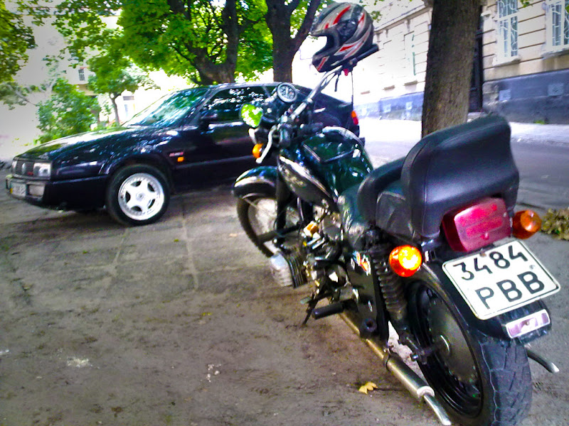

  6. ROS
    На цьому тижні попробую поставити один карб від ЗАЗ, впускний колектор в стадії завершення. Попробую такий варіант, розхід має бути менший.

    Гарний апарат! Молодець! А докатка гарно дивиться. Успіхів в подальшому удосконалені Мото - Звіра! :D

    Фото заднього колеса, ЮР попросив. Трохи геморна справа. Задіяний був зварювальник, слюсар і токар. Потім робився кондуктор і це все добро зварювалось докупи. Потім центровка і балансування.:

    Я сьогодні зробив виїзд на роботу(Управління залізниці). З доками все гуд, дайці навіть незупиняли, тільки провели поглядом!

    Девідсони тихо курять в сторонці!
    ROS, байк- ЖИР!!! Райдай обережно.

    Свіжі фото:
