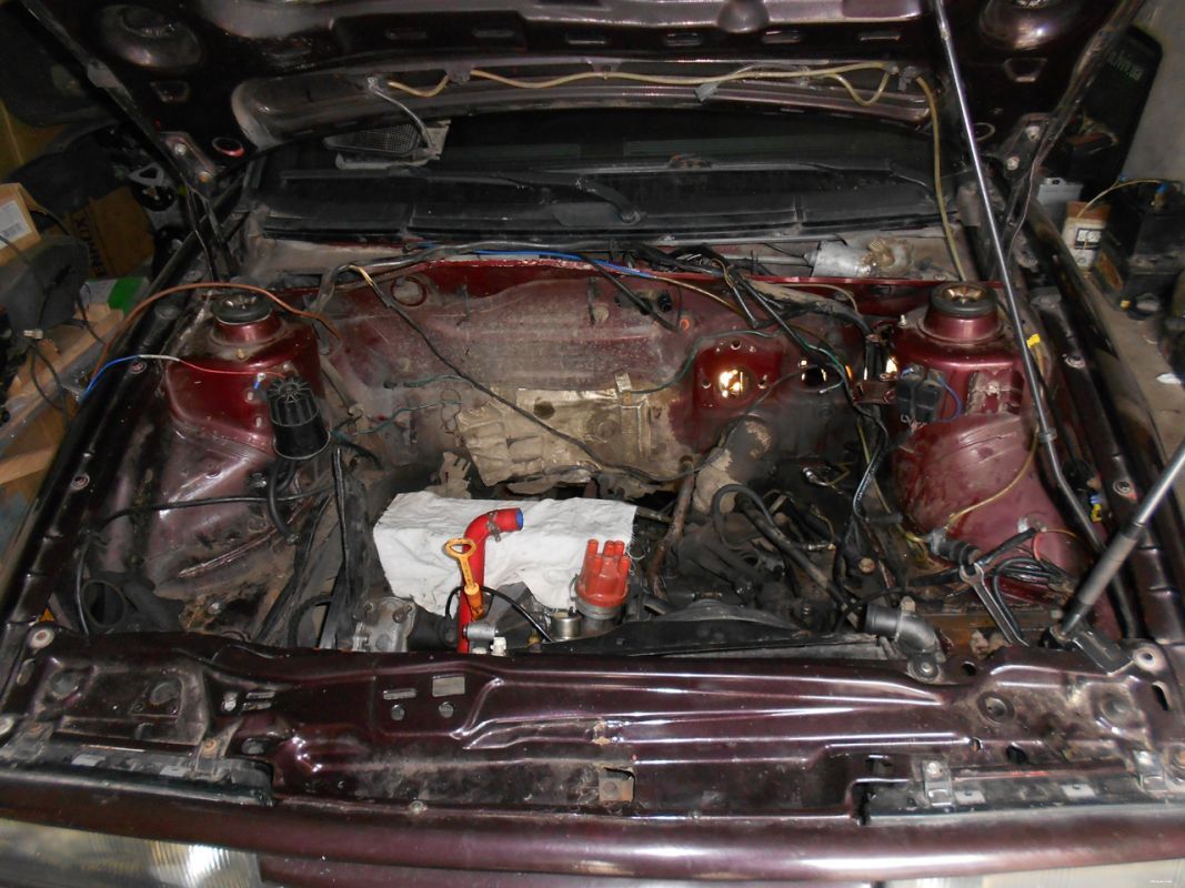

    Проводка моторна буде мінятися, взявку з заміною системи вприску.
    Також ревізія всієї підкапотної проводки. все заізольовано, помито, провірено.

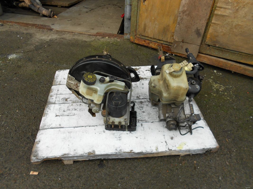

    зняв Гідроблок АБС, проводку, компютер. Всьо йде на продаж або в мусорку.
    Замість того всього буде стояти АБС Mark 20 від Б4 пассата АБФ 97р.

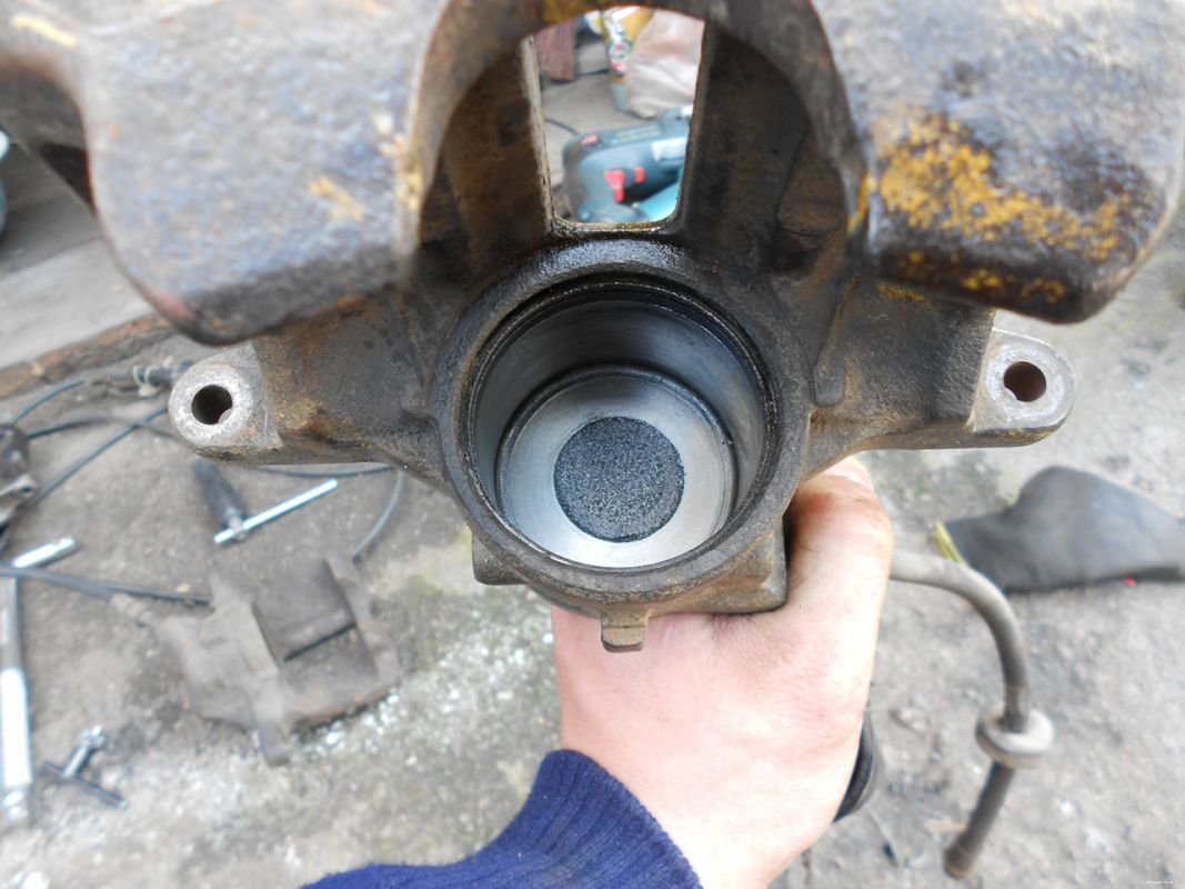

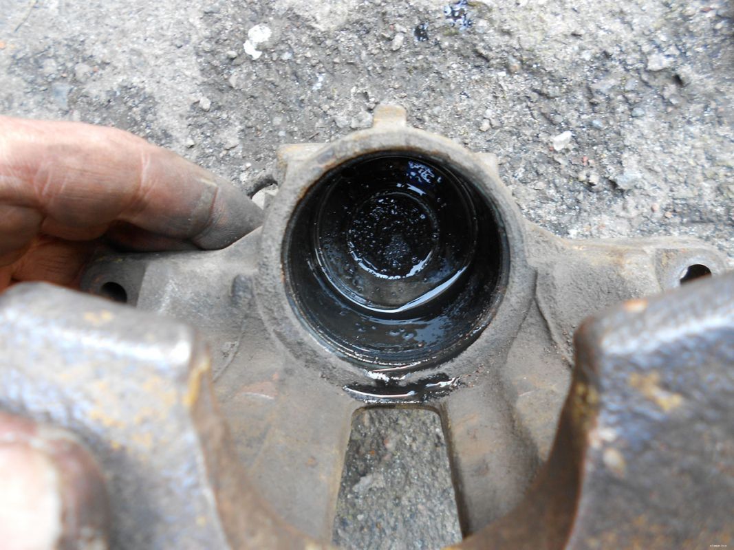

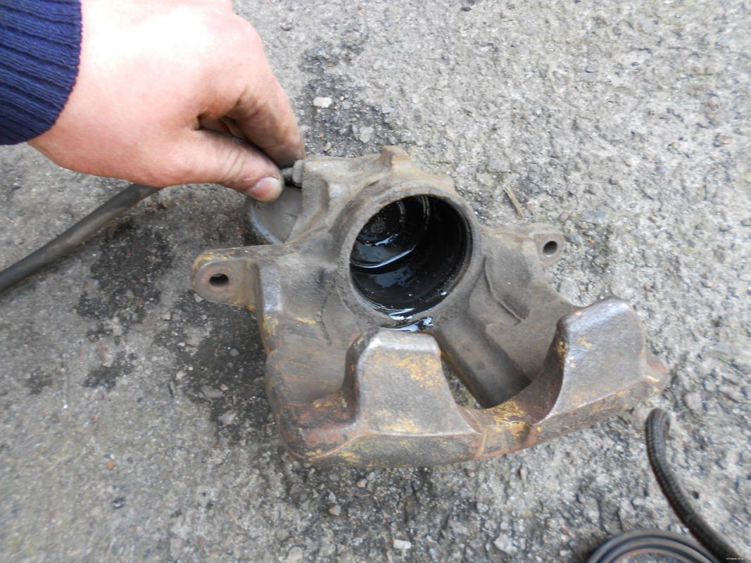

    Перебрав передні супорта.
    ось яка кака там збирається десятиліттями.
    поміняв один пильник, провірив поршні. Все без корозії.
