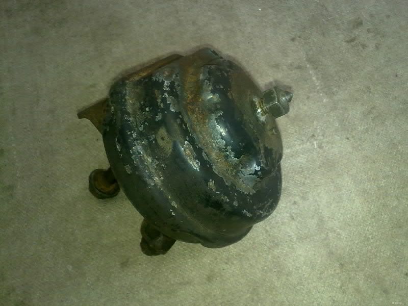

  3. Green
    Green Місцевий
    Golf Mk2
    Покажи-но мені бадилю, фото передньої гідроопори на Г2. Пофік на який мотор.

  7. Kam@toZ
    В мене на Джеті 1.6 бензин 87р заводська подушка передня стояла гідравлічна.можливо від комплектації машини ще ставили різні подушки,хотя каталог показує що може бути а бо так,а бо так.Гідра рулить
  8. Green
    Green Місцевий
    Golf Mk2
    Оригінальна передня опора (подушка) двигуна Гольф 2 :
    Скажіть мені будь-ласка, вона гідравлічна чи ні ?
  9. Kam@toZ
    це звичайна,у гідравлічної верхня частина гумова (Ruville 325401)
    Останнє редагування: 9 лис 2013
  10. Shpuganich
    Shpuganich Місцевий
    Мені майстер так само казав. Я ставив тоже таку де зверху резина.
