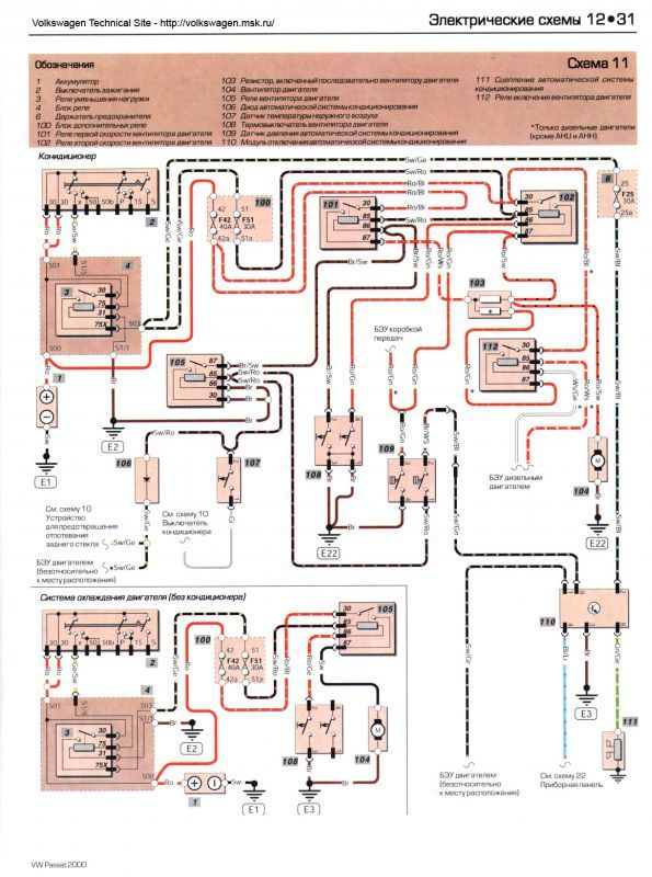

    Тоді знайшов таку схему
    Зі схеми я так зрозумів, що живлення на вентилятор подається через замок запалення - запобіжник 30А - 2 реле швидкості вентилятора - резистор послідовно вкл. вентилятору.
    Тоді попробував напряму підключити вентилятор через роз"єм вентилятора до АКБ - не працює, взяв тестер поміряв напругу на фішці вентилятора (черв./чорний та коричневий провід на схемі №104) - наруга не подається (все це робив із включеним запаленням).
    Далі перевірив термовиключатель (з лівої сторони на нижньому патрубку радіатора синього кольору), зняв фішку там 4 дроти (2 одинакових коричневих, корич./чорн. і черв./зел.), я так зрозумів ці дроти якраз ідуть на реле 1-ї та 2-ї швидкостей, почерзі заміряв напругу корич.-корич./чорн., та корич.-черв./зел. (на схемі №108) - на тестері і там і там - 12,5В, і 14.4В при заведеному двигуні.

    Я також над цим задумався, по схемі другий дріт це Е22 (заземлення біля блоку реле запобіжників) він іде в загальний шлейф дротів з-під капоту десь в район запобіжників, туда я щось не хотів лізти з моїми знанняими ))).
    Так здається також пробував (мається на увазі просто замкнути відповідні контакти на фішці) вентилятор не включався.

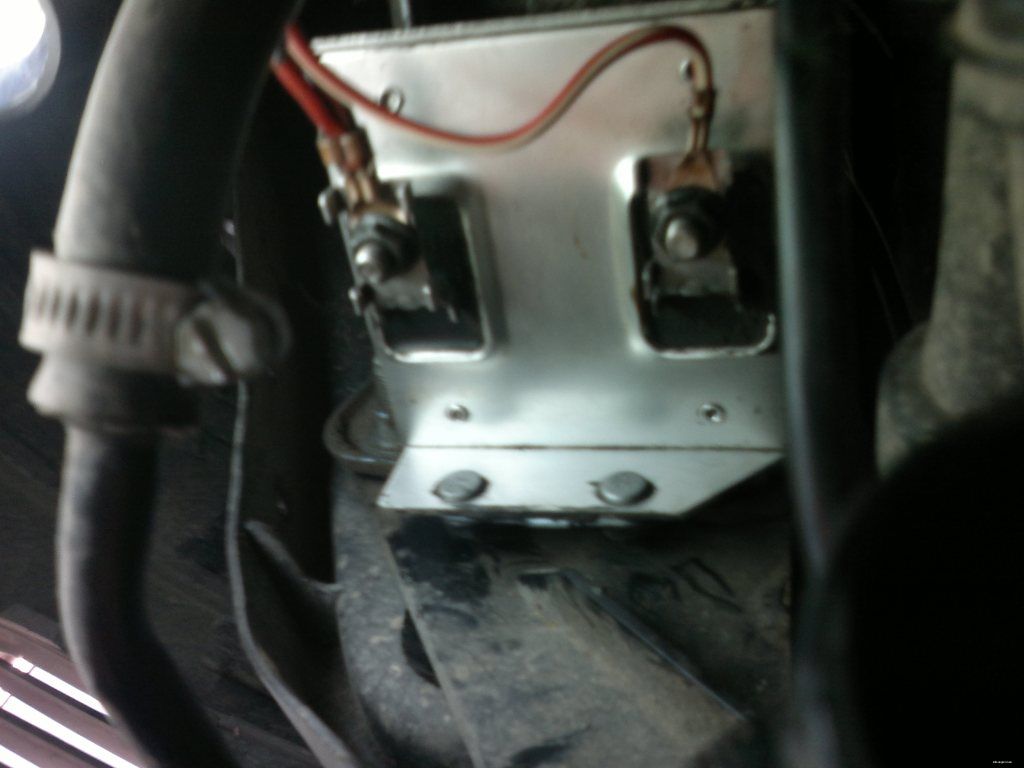

    Дякую всім хто відписав, електрик з мене не дуже, але як каже куm: хто шукає той находить. Проблему вирішено, я ще раз уважно передивився схему, і вирішив знайти і перевірити резистор (на схемі №103), який включений послідовно вентилятору, так як від нього іде живлення на вентилятор (якби не інтерент, то ніколи б не догадався, що це резистор) ось так він виглядає
    після того як я його побачив, то зрозумів, що швидше за все проблема саме в ньому, пропав "+" ( чи як там правильно через замазученість збільшився опір), я його розкрутив, зачистив мідні контакти, які ідуть від реле швидкості вентилятора, і почистив сам резистор ...
    Зібрав все, запустив двигун, як виявилось, щоб подавалась напруга на роз"єм, з яким з"єднується фішка вентилятора (біля бачка ГУР) потрібно, щоб клімат був вкл. в режим "Авто", інакше живлення не буде, а я спочатку пробував просто із вкл. запаленням. Далі з"єднав фішку вентилятора і все, вентилятор запрацював
