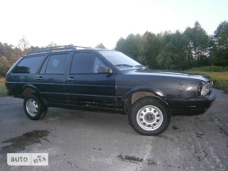

    В цю ціну можна пошукати ауді 200/100/80 кваттро з блокуванням, як на мене найкращий варіант буде для твоїх потреб ( знаю що кажу, бо була в мене audi 100 c3 quattro в універсалі, ні разу не було проблем з тим, що десь застряг чи забуксував, всюдихід ще той і кліренс непоганий в неї по дефолту). Якщо є бажання місити болото по лісі то тоді тільки щось з великим кліренсом і з пониженими.

    Ця, як мінімум, чьотка тим шо це ше доперехідна і в неї є блокування міжосьового диференціалу і заднього диференціалу. Але в тих вже стоїть торсен який сам перекидує момент до 70/30%. Але не блокується.
    Вважай на то шо в 2.2Т мех вприск. Мозок може винести. Один бензонансос коштує мільйон))))

    Не знаю як Пассат Б2 і на скільки часті його візити на СТО, але на НИВІ 89 року, без всяких доробок, без особливих коліс, в таких місцях катався, що думаю навряд чи таке зробить пассат. Понижена передача - це просто агонь. Вкл і повзеш собі куда завгодно...

    якось дам проїхатись на пасаті і зрозумієш що пониженої йому не потрібно )
    він по сільські місцевості спокійно їде на 3-і передачі при 1000 об. швидкість десь 15-20 , точно незнаю бо спідометр навіть не піднімається , а максималка на 3-і 120 км.год.
    так що 1-а там зразу як понижена іде...
