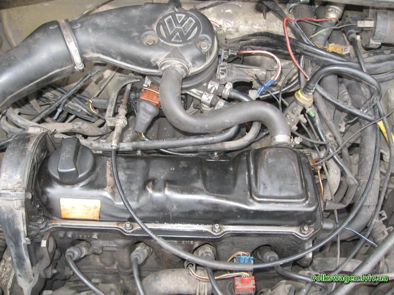

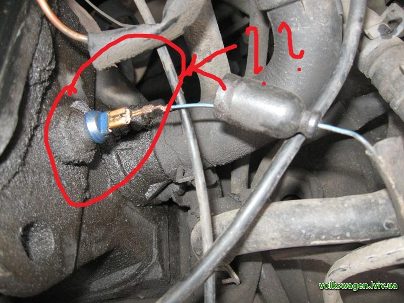

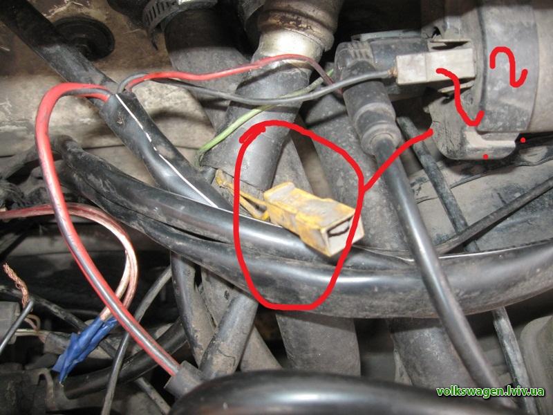

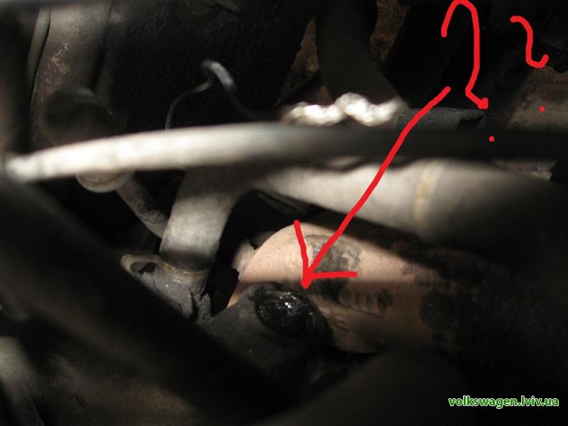

    незнаю...міряв тестером між мінусовою клемою і мінусом на двигуні...що опір що вольт показуе 0...пробував шланги крутити як не крутив -обороти такі як були так і є ..1050 без лямбди... втикаю лямбду зразу 1300-1400 піднімаються..знімати все і оглядати зараз якось холоднувато ..в березні -квітні ... доречі в мене декілька запитань...
    1.якщо швидко понатискати на педаль тормозу то обороти виростають до 2х тисяч
    2.ось фото двигуна
    3.[​IMG]
    4.що то за заглушка така у впускному колекторі?? в мене вона весь час мокра...сьогодні завів і знову побачив свіжу порцію якоїсь рідини...[​IMG]
    5.що це за розем??він іде прям до Ебу(так як би)[​IMG]
    6.це датчик тиску масла??а то 2 дні тому нечайно торкнувся того дротика і він обламався..бачу шо проводка дубова..(не вся )потребуе заміни..[​IMG]
