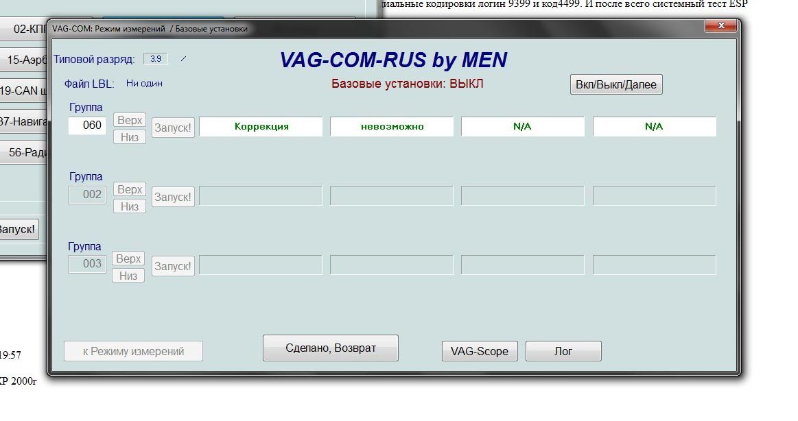

    Значить, знімав руль(для ремонту блінкер-хебеля), назад змонтував криво десь на 30 градусів, під час поїздки відключилось ESP, Vag com видає помилку
    00778 - Steering Angle Sensor (G85)
    003 - Mechanical Failure.
    На форумах народ пише про адаптацію руля:
    [Select] [Выбор]
    [03 - ABS Brakes] [03 - тормоза с АБС]
    [Login - 11] [Войти - 11]
    Enter 40168 Введите 40168
    [Do It!] [Do It!]
    [Basic Settings - 04] [Basic Settings - 04]
    Group 060 Группа 060
    [Go!] [Go!]
    00778 - эту ошибку должно исправить
    Я переставив сьогодні руль в рівне положення, підключив кабель (USB VAG KKL OBD 2 VAG COM 409.1 USB синій китайський під RossTech), зайшов в блок 03 ABS, залогінився, ввійшов у Basic Settings, ввів групу 060 і отримав наступне:
    P.S.: помилка не стирається ((
  15. Sebastian del Maar
    Питання знімається, треба було включити мотор і тоді вводити ті коди ))
