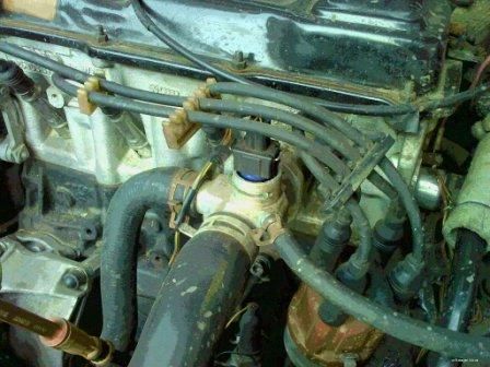

    друзі а цей термостат знаходиться спереді на моторі і схожий на такий собі розпридільник?:) бо в мене там теж протікає тосол (якщо то там), і між ним та мотором видно що вже хтось щось робив, бо є сліди герметику а прокладки не видно... що порадите? можна мені пробувати відкрутити його і заробити нормальним геметиком(без проклаки) чи потрібно шукати прокладку і тоді майструвати(всерівно з герметиком)??? поможіть:sad:

  14. Коля VW
    Коля VW Початківець
    vw passat b4 1.8 ADZ універсал
    рівень тосолу падає тому що є тріщина на болтовому з'єднанні термостату... І він в цьому місці просочується, але там ще видно сліди герметику(хтось щось вже робив)... А із старим термостатом нічого не вийде? Як думаєш?

    diesel ти мене зараз пошлеш...:sorry: там тріщина не на зєднанні термостату а на болтовому зєднанні трійника [​IMG]
    це не мій... з нету стянув... вибач:sorry:

    Якось будемо надіятись що у тебе Б4 і бензиновий двигун, це можна запідозрити по фотці яку ти стянув з інету...
    На ній зображено трійник системи охолодження, а термрстат набагато нижче зліва в патрубку на залізній скобі (під генератором).
    Не бався з герметиками, якщо там тріщина - міняти трійник однозначно! Шукай б\у, на шроті, але дивись щоб був рівний і не покручений.
    З.І Обєм антифризу залежить від обєму даигуна і розміру радіатора, але точно не буде бльше 8 літрів. Купуєш HEPU синій концентрат і розводиш 1:2 з дистильованою водою. Але не міняй антифриз поки не справиш протікання.
    Останнє редагування: 6 вер 2014
