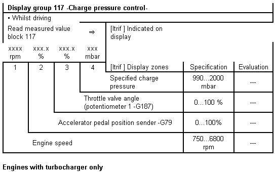

  2. bass
    Лови
    Вкладення:
  3. Shaggy
    Дякую. Це по ауді чи по пасату???
    Бо в мене групи не такі... Якась трохи не зрозуміла мені інфа з показами. Або це шось не то трохи.
    Тут навіть лямбд нема, розрідження, температура повітря впускнго і т.д... от ті дані треба...
  4. bass
    Це все що було по твоїй інформації авді. Бракувало він коду і коду коробки і трансмісії.
    Є ще варіант що німецькою мовою є більше. Бо я пробував найти російською, то не знайшов навіть того що я тут виклав англійською...
    Але німецькою мовою тре знати шо шукати, бо я в ній ні бе ні ме.
    Останнє редагування: 10 гру 2014
