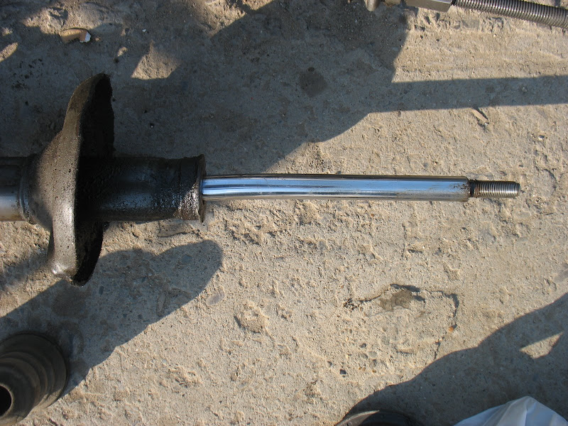

    mk2 syncro, turbo&low

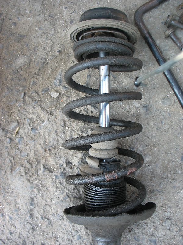

    ось результат попадання в яму на швидкості 70 по трасі.
    Потікший аморт, зігнутий шток, розбитий відбійник. Диски металічні, зимова резина витримала.

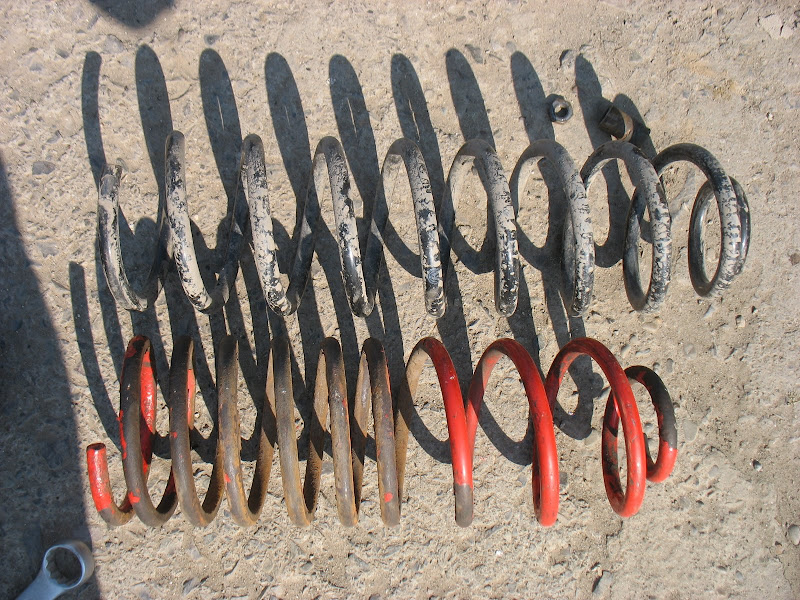

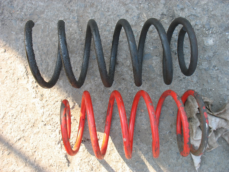

    заміна усіх амортів
    більштайн, газ/масло
    червоні пружини
    поряд на фото старі пружини (стокові, підрізані на півтора витка)
  3. Solaris
    Solaris Аксакал
    пружини зжаті якщо аморт знятий з машини?
  4. ljosha_syncro
    ljosha_syncro Active Member

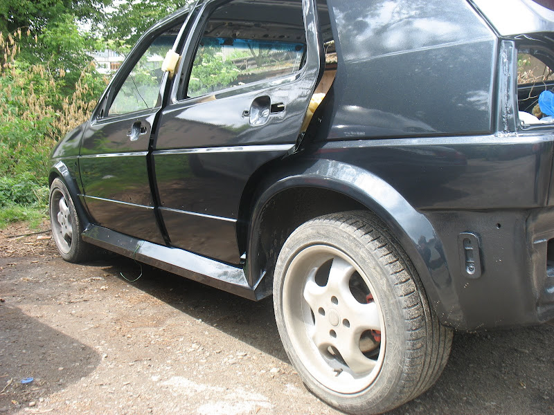

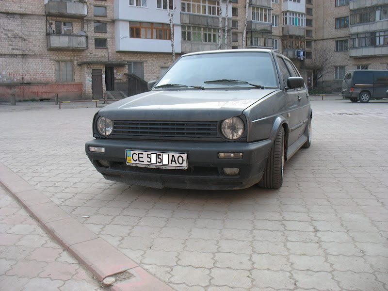

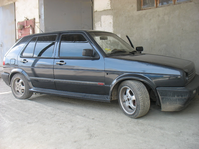

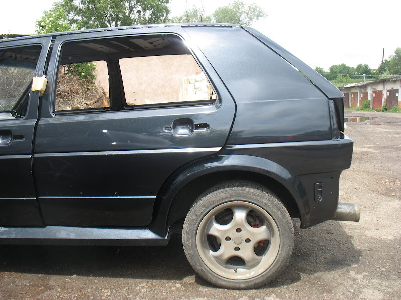

    результат
  5. ljosha_syncro
    ні
    він буде зжатий лише на короткохідних амортах, перевірено

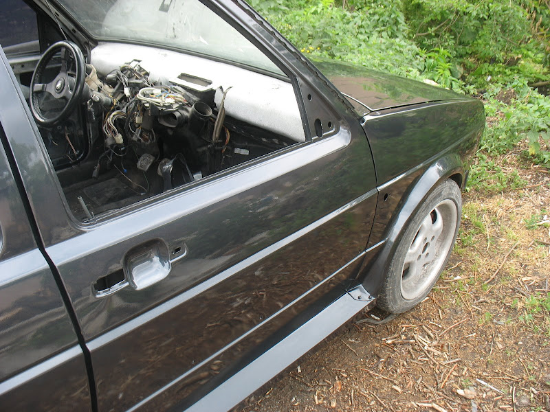

  6. Solaris
    Solaris Аксакал
    пороги сєкасні в тебе.. тоже такі хочу :scratch_one-s_head:
  7. Volodumur
    Volodumur Місцевий
    VW Jetta II GT 2,0(ABF)))
    На моє скромне ІМХО,вона з накладками на пороги і арки краще дивилась.
  8. Solaris
    Solaris Аксакал
    треба вужчі диски або більший виліт і передні колеса ставити так як задні :)

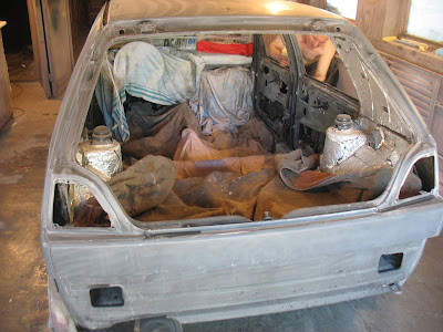

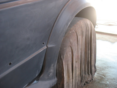

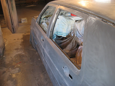

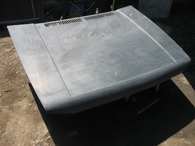

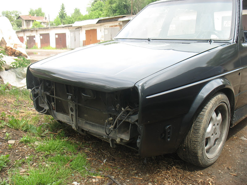

    Красим...

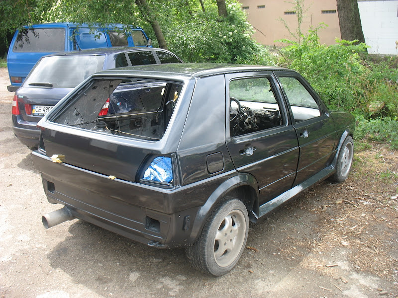

  18. ljosha_syncro

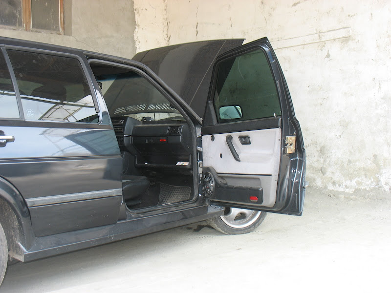

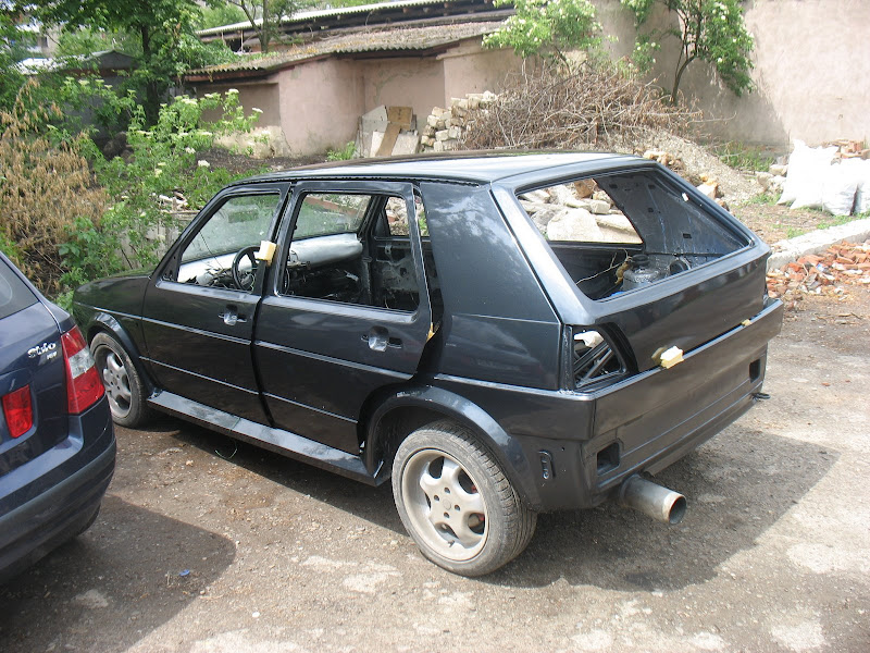

    продолжаем тему тюнинга
    сняли двиг
    ставим коробку с раздаткой от g2 syncro g60, на гидравлике
    материал новой коробки совсем другой, намного прочнее, да и сцепление большое. Плюс гидравлика мягче тросового сцепления
    все поставили, все работает, получилось
    теперь сцепление гидравлическое и полный привод работает

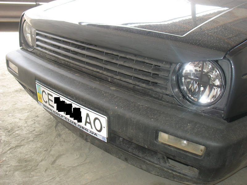

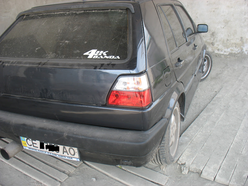

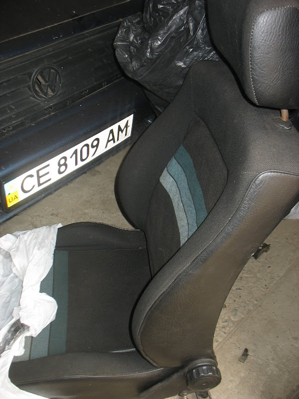

    обновочка
    рекаро с г2 гти
    отдельно фото переделаного бампера, подсветка от БМВ 5ки, хороша тем что плоская и незаметная

    Файна машинка ! Молодець !!!
    В мене теж така рамка з Гольф клубу, але не знаю чи ї одягати....
