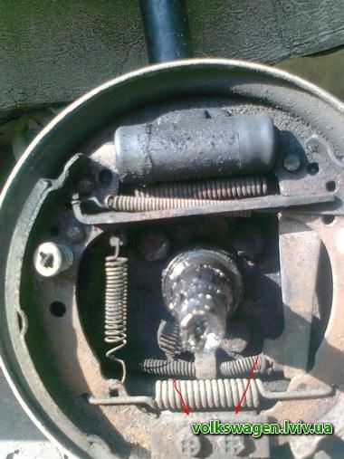

    стілки краще видно[​IMG]
  2. Gurkha
    Gurkha Місцевий
    Sasa имел в виду этот клин.
    Этот узел должен быть в чистоте, бо будут проблемы с отводом.
    Задний барабанный тормоз1 – защитный колпачок; 2 – шплинт; 3 – зубчатая шайба; 4 – гайка; 5 – шайба; 6 – подшипник; 7 – тормозной барабан; 8 – подшипник; 9 – сальник; 10 – тарельчатая шайба; 11 – пружина; 12 – пружина; 13 – нижняя стяжная пружина; 14 – тормозная колодка; 15 – верхняя стяжная пружина; 16 – распорная планка; 17 – пружина; 18 – рычаг подвода колодок; 19 – колесный тормозной цилиндр; 20 – болт; 21 – крепление тросика стояночного гальма; 22 – шайба; 23 – щит гальма; 24 – штифт; 25 – заглушка; 26 – болт; 27 – ступица
