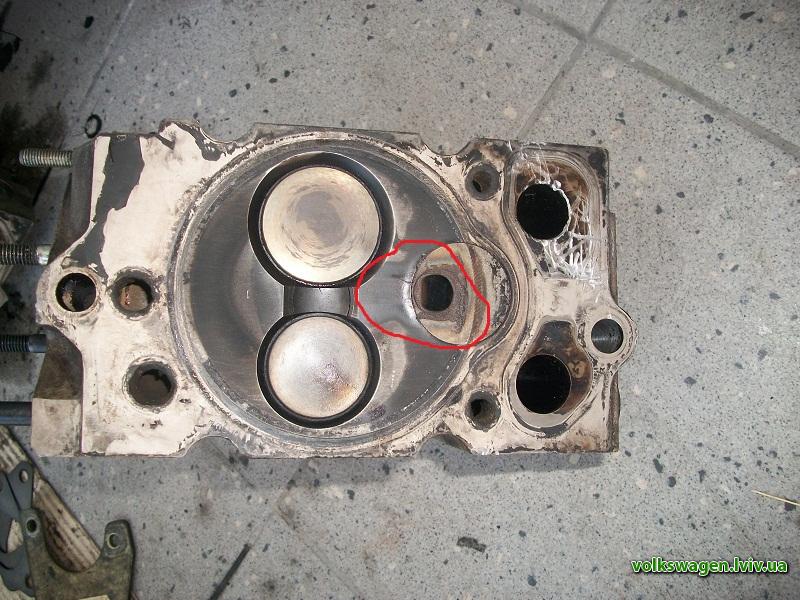

    промивши головки, виявив на всіх 4х екзеплярах видимі трішини в районі форсунок.
    Це і є ті тріщини про які ми говорим? (скину фото ) Ще нюанс. Козаки з Крайслер клубу казали про те що товщина голів має бути 90.2 мм - це нова і 89.75 мін допустима, так от вимірявши звичайною канцелярською лінійкою я побачив шо там є 89 мм ну ще мах декільки сотих... Я так розумію що ремонт цей був вже останній(
    Виникає питання? Чи поможе в цьому ще шліфовка і утовщена прокладка?
  11. kym
    Ну лінійкою дуже не заміряєш тре штангенциркуль бажано з табло і на батарейку - у нас такий десь 100 грн коштує - він лапає соті. Все решта то на око. Якщо ремонт останній то не поможе уже ніщо, якщо після шліфовки клапана будуть виступати то то вже металолом. На тріщини тре дивитись, якщо це на перемичці між клапанами то там є допуск по глубині. На фольсвагеновських дізелях допуск до 0.7мм.. на GM тре дивитись документацію. Щоб вирівняти ГБЦ шліфовка може мати до 0.3 мм так що тобі треба добре все виміряти, щоб знати чи варто шліфувати. І не забувай що дізельні поршні виходять з блока на 0.8 мм. Всі ті штуки мають бути дуже точні бо рахунки ідуть на соті міліметра.

    Червоним виділив місце де на усіх 4х ГБЦ є якісь тріщини. То це і є ті тріщини через які пропала компресія?
  13. kym
    Напевне ні. Це трішини форкамер.Якщо вони не глибокі то з такими тріщинами двигун довго їздити може. в кожному другому дізелю є ці тріщини... їх тре провіряти під тиском. Форкамери випресовуються і провіряється дальше
