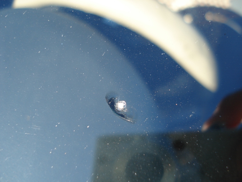

    Отже, злапала я щось таке на дорозі.

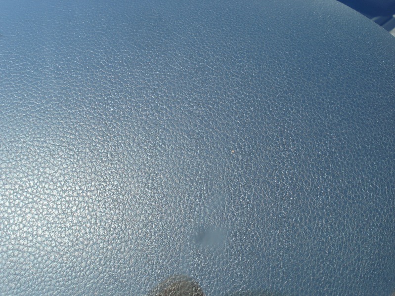

    Приїхала на Nord Glass в Ольштині. Майстер прикріпив до шкла зсередини дзеркальце на присмочці і підставив його під скол. Зверху викруткою такою, як користуються годинникарі, легко викришив кавальчик шкла (на знимці видно, де треба було викришити). Протравив ранку якимось розчинником. Тоді зовні причіпив на шкло (також присмочкою) апарат, який мав таку-собі трубку. І ту трубку навів рівно на скол (знимки не дозволив зробити жодної (((). Тоді через ту трубку за допомогою шприца ввів в той апарат живицю. Знизу дзеркальце відвів, а присмоктав інший апарат, який підігрівав скло знизу. На моє питання відповів, що, коли робиться скол, то виникає мільйон мікротріщин, які можна побачити тільки під мікроскопом. А підігрівається шкло для того, щоби живиця зайшла в кожну мікротріщинку і заповнила їх.
    Після того (5 хв.) зняв верхній апарат, на квадратний кавальчик прозорої плівки витиснув краплю (як я зрозуміла, рідкого шкла чи чогось подібного типу лаку) і присмоктав інший апарат, який дає ультрафіолетове випромінювання. Через 5 хв. той апарат зняв, зняв також ту плівку і гострим ножем - те, що розпливлося (типу лак). Взяв малесенький кавальчик м"якої полірувальної тканини і на нього витиснув ще якусь хімічну заразу. Вказівним пальцем те місце відполірував і - вуаля!
    Оце залишилося після лікування. Будете довго придивлятися - шукайте внизу знимки розмазану плямку. В реалі - ніби засохла краплина дощу.
    Майстер пояснив, що мікрослід залишився, тому що в мене шкло термоізоляційне, а живиця цілком прозора, а не має такого зеленкавого відтінку, як моє шкло.
    От і весь звіт...
    Задоволення коштувало 142 золотих.
