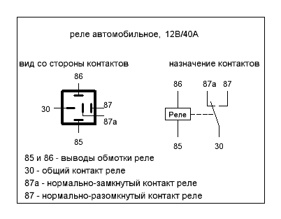

    Ось реле http://www.twage.ru/forum/files/ue__169.gif
    Контакт 85 і 86 має бути діод обовязково. Для зменшення індуктивних імпульсів які появляються під час включення реле. В електроніці всі індуктивні елементи які комутуються постійною напругою зашунтовані діодом. За конденсатор можете забуди бо його потрібно підбирати експерементальним шляхом.
