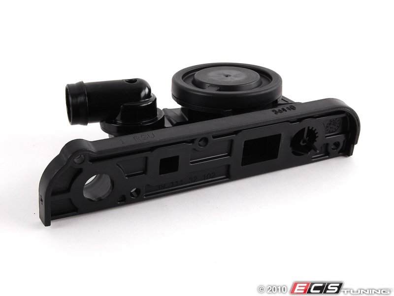

  12. Sebastian del Maar
    Та як прикручується... та болтами, так само як і оригінальний клапан.. ось він, доречі:
    https://c1552172.ssl.cf0.rackcdn.com/141317_x800.jpg
    ідея цікава, на вихідні буду пробувати.. цікаво правда чому оберти не плавають, а відразу на 1ий циліндр пробиває..
  13. kym
    Я не про пластину до клапанної кришки а про штуцер до пластини -там де гумове кільце стоїть... Треба наперед заготовити кільце на штуцер і на той другий поршеньок де теж гумове кільце стоїть... треба всі гумки поміняти... плюс тре перевірити чи пластина плотно до клапанної кришки прикручена - може її на герметик треба... Коротше треба всюцю приблуду загерметизувати тай дальше всі шланги передивитись аж до входу у колектор
