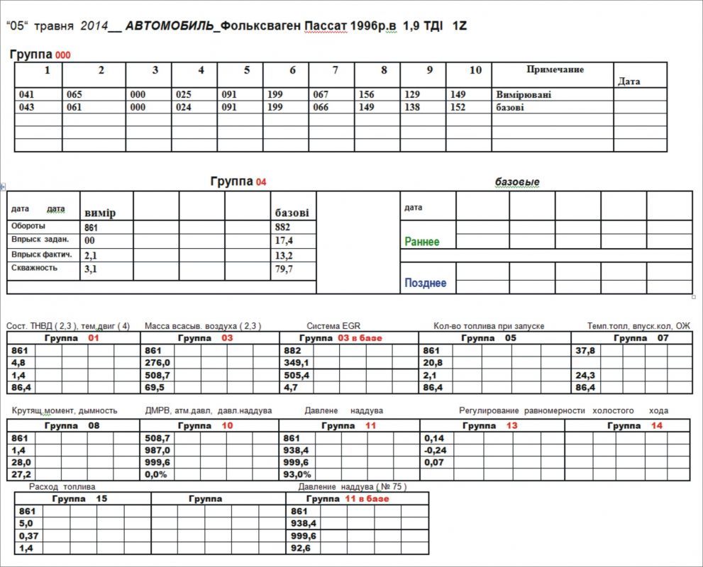

  14. Vasintekc
    Vasintekc Active Member
    Діагностика
    Привіт всім!
    Може і мені щось толкового скажете по діагностиці.
    На витрату полива нарікань немаю, але не подобається динаміка
    На холостому ході маю такі параметри[​IMG]
    Як правильно знімати логи не знаю - буду вдячний за інструкцію.
