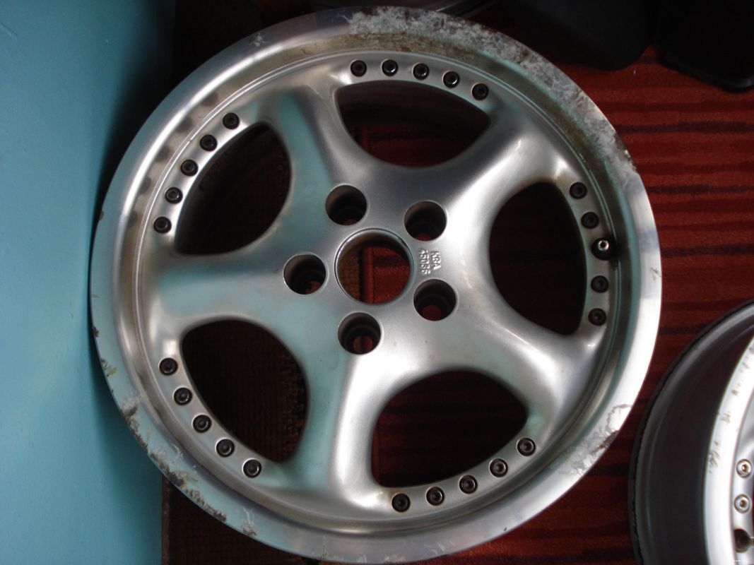

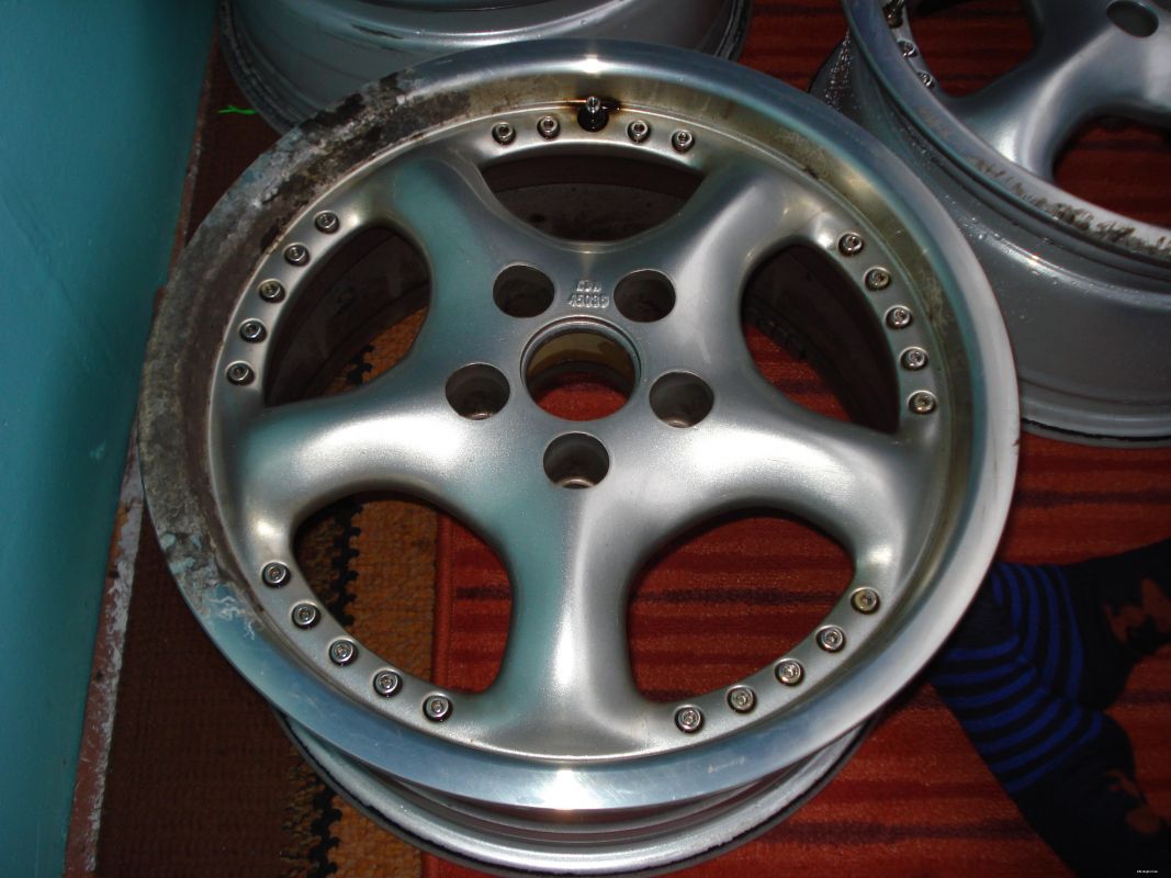

  17. djuma
    djuma Active Member
    VW Golf 4 1.4 '99
    ітак надумав я, поки є час, старі диски до пуття довести. Два з них увесь час любились з бордюрами, на фото видно. хочу побавитись сам, та всеж поки не розпочав-підкажіть що воно зараз коштує на цьому Техмалі, можливо хтось з іншими малярками стикався?[​IMG][​IMG]
  18. djuma
    djuma Active Member
    VW Golf 4 1.4 '99
    і питання походу-якщо оті ямки на дисках зашпаклювати-воно не повідвалюється усьо???

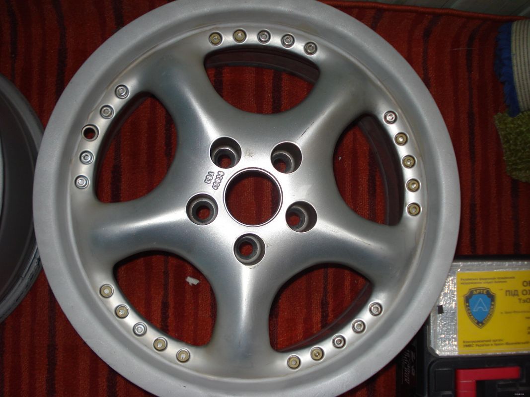

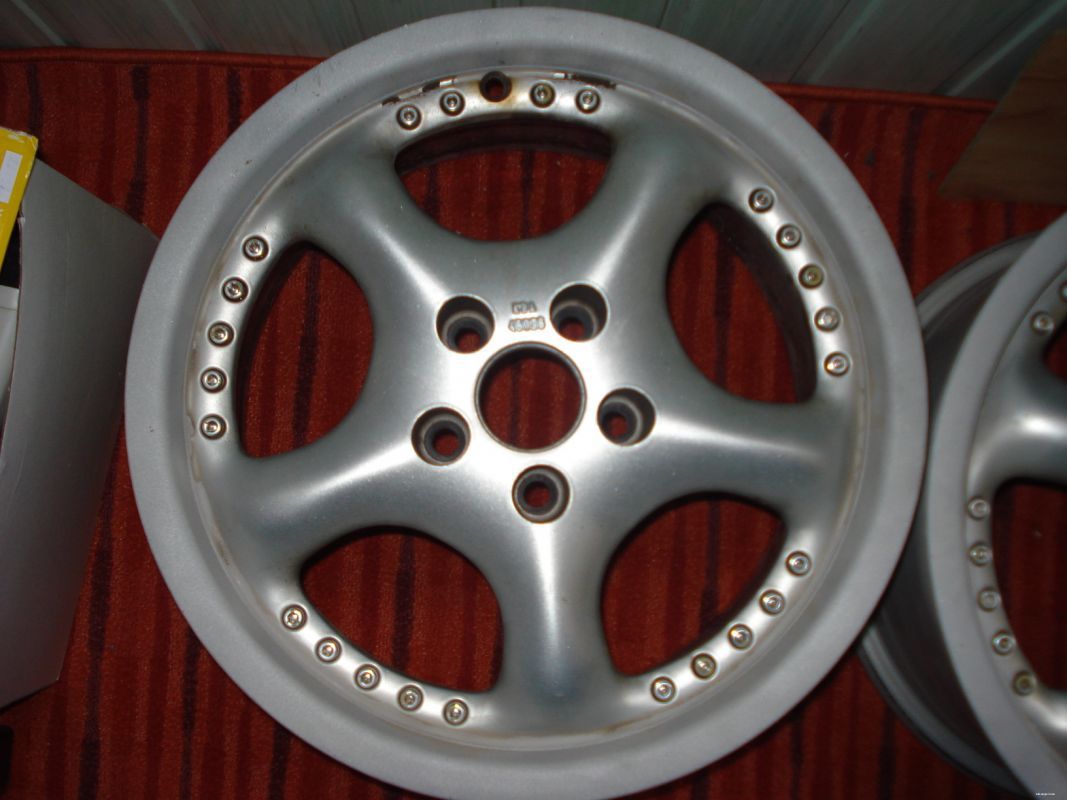

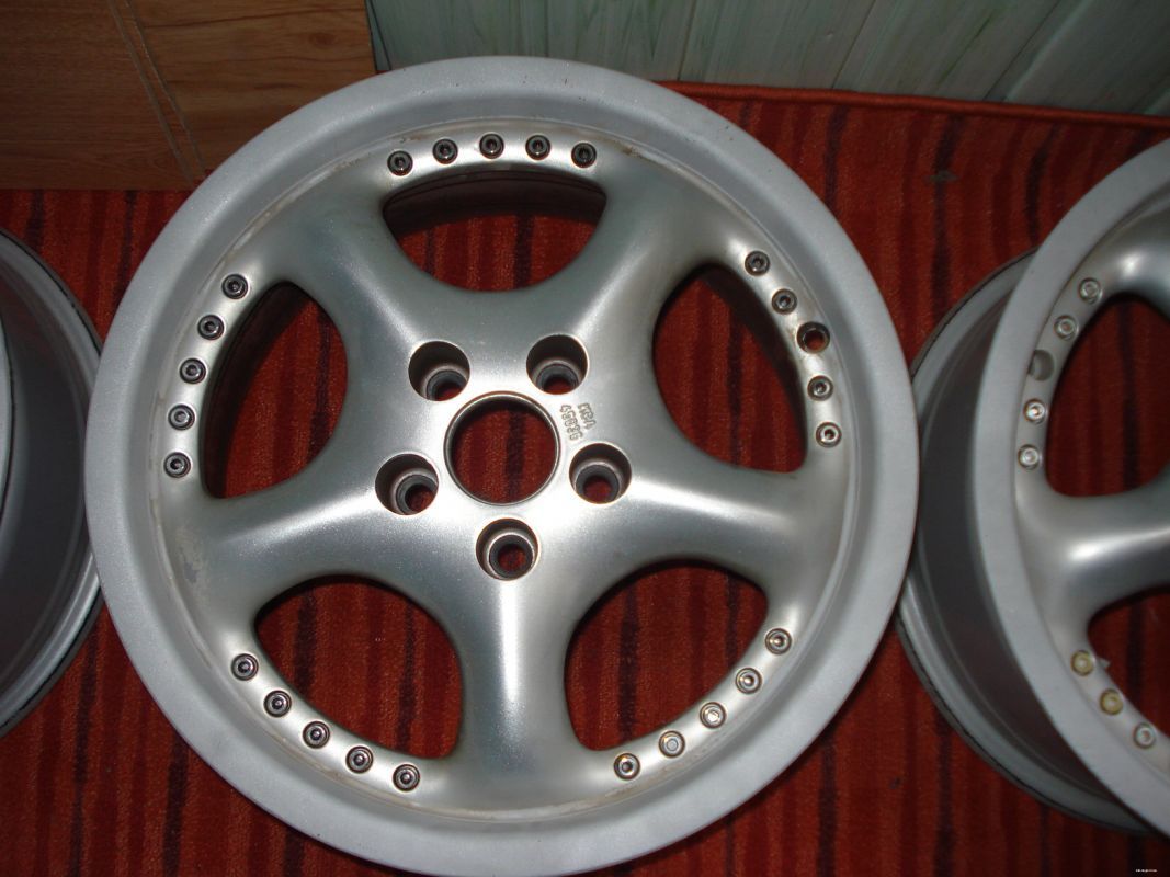

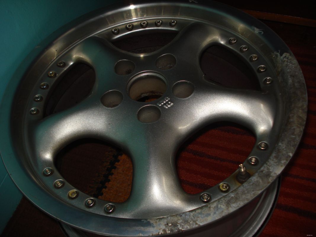

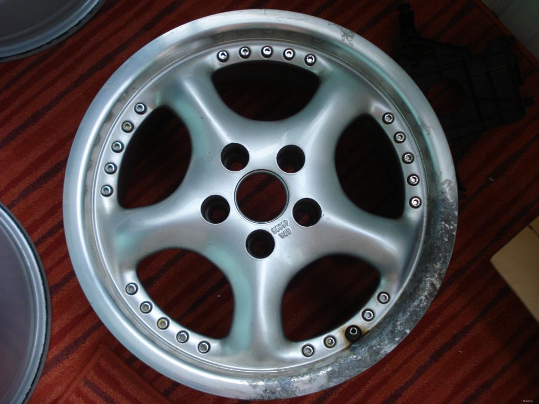

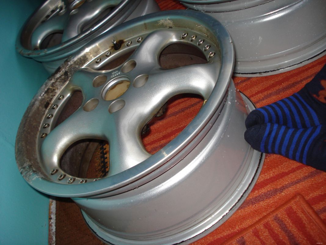

    розповім про свої диски.
    взяв у такому стані :sad:[​IMG][​IMG][​IMG][​IMG][​IMG][​IMG][​IMG]
