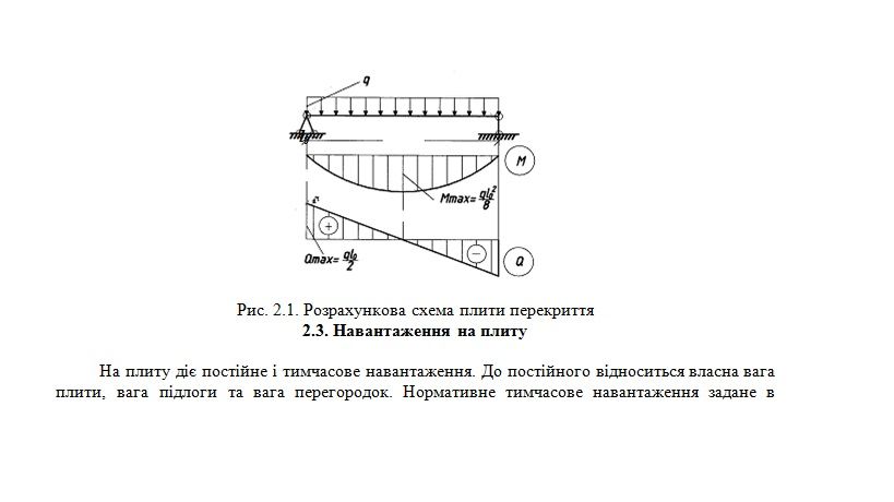

обіцяні епюри, визначаються згинальний момент і поперечна сила, потім підбирається робоча арматура. У нас з вами різна література, малюйте епюри з двома защемленнями. Далі дискутувати не буду. Запропонував максимально оптимальні варіанти для автора теми. Дякую за увагу.
Я тут погоджуюсб з епюрою, але вплити ПЕРЕКРИТТЯ в будівлі защемлені з обох боків і епюра звичайно є іншою. Мова цде про те, що попередньо Тобою було сказоно, що "Плити кладуться на будовах, опираються по краях, з однієї строни шарнірно рухомим з*єднанням з іншої сторони не рухомим", а наспрвді вони з оьох боків "нерухомі". Питання тоді просте, що плити ПЕРЕКРИТТЯ рухаються в стіні, вони ж защемлені. Іншими словами, тема не про те як працюють плити. Треба створити окрему тему, а чи це потрібно? Приїдь якось на зїзд і поговоримо. Бо виглядає на те, що ми про різне маєми на увазі. Теорія і практика трохи різні. Немаю часу шукати малюнки креслюнки в інеті, а малювати єпюри в програмах мені трохи Ось почитай http://5fan.ru/wievjob.php?id=36621
