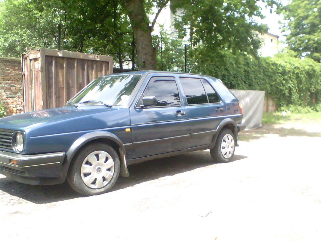

Бачу тема популярна була ) А про практичний момент. Коли купив свою - в мене стояли приварені такі підставки (підкови чи як їх там) від ВаЗа ) За рік катання права стійка провалилась в кузов (тарілку рознесло). після того поставив нові стійки (придбав в комплекті з пружинами від Б3. про що звісно не здогадувався бо не вкурсі був висоти таких пружин а міняти потрібно було вже). Три роки катаюсь - нарікань окрім того що стійки "прострелюють" на лежачих поліцаях немає. Старі "підставки" не зразали бо поспішав трохи, просто проігнорили їх і так і стоять досі. Зараз поставив пружини -40 зад і перід відповідно. Тепер розумію що назад потрібно -30. Опустили машину і виявилось, що зад таки занизький (колеса R15 195/50), тому до з'ясування питання з підрізанням арок - таки скористався рагульським архаїзмом і прикрутили стійки на ті ж "підпорки". І після короткого опису, запитання по практиці: Мені здається, чи таки після встановлення тих проставок швидше зношуються самі подушки і інші елементи верхнього круплення стійки до кузова ?
