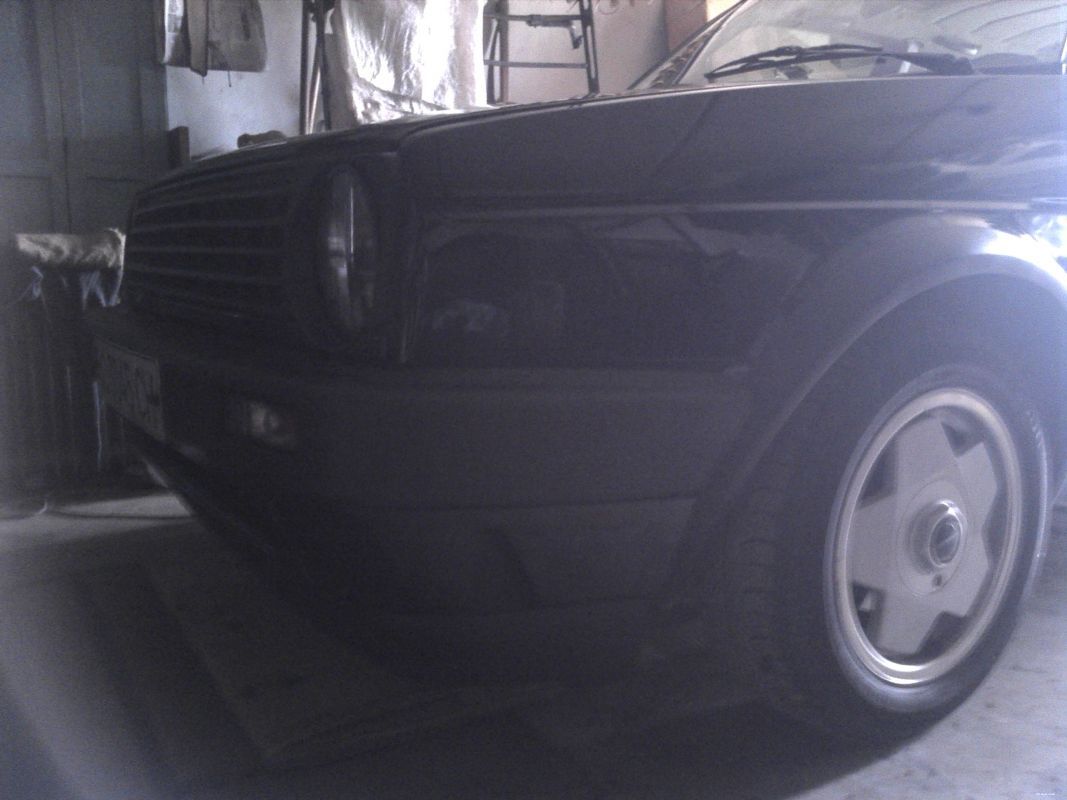

    давно не писав про роботи по гольфіку ....
    замінив передні гальмівні диски на вентильовані 238 АТЕ + колодки АТЕ (до того були також 238мм, тільки невентильовані).
    також пішли під заміну фари, так як одна з них зловила хороший камінець, і розкололась надвоє.
    нарешті настав той час, і я почепив губу передню, бо все чекав, щоб трошки ями на дорогах "позашпакльовували" (в напрямку Львів-Кам.Буська)
    ось декілька фото після сьогоднішнього освіжування водичкою (фоткав телефоном, тому фото не ахти)
    на днях буду міняти моторний підрамник (метелик), бо мій "трошки" погнутий, заодно зріжу на пів витка передні пружини, щоб трошки опустити перід. заодно і перевіряться опорні та заміна сайлентів, які кріпляться до тої балки
  11. Олег М.
    А фарки то нарешті правильні
  12. Sasa
    Борбет борбетом а з дисками тре щось робить.
    А взагалі зачот конеш
  13. Zh@riK
    що маєш на увазі??
    це 14-ки, більший радіус на наші дороги нехочу, та і вони досить міцні. стан їх - ого-го, + я їх добре відчистив. виглядають суперськи, мені подобається
  14. RaZoR
    Гарний гольфик.
    Але, на мою думку, виліт у дисків (ЕТ) занадто великий.
    Якби був меншим, щоб диски наближались до арок - машина була б огонь.
    Думаю тут мова про те саме.
  15. MARTINI
    згоден, надто втоплені колеса, виліт треба менший шукати, ну або робити проставками
    sent from my Galaxy SIII
  16. Zh@riK
    ну тепер я зрозумів, про що річ :)...
    так, якби був більший виліт - було би троха сєкасніше. але, нажаль (а може на щастя), це в мене єдине авто і використовується щодня, їжджу не по найкращих дорогах... тому, наразі, те що є - то є дуже гут... буду мати більше машин - буду щось мідрувати.
    а так - дякую за поради.
    доречі, підрамник вже поміняли, і зрізали по 1 витку зпереді. машина сєкасніше стала виглядати... закину якось фото, коли погода покращиться і можна буде помити гольфіка :girl_angel:

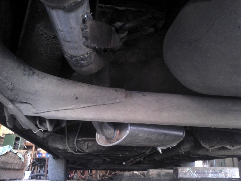

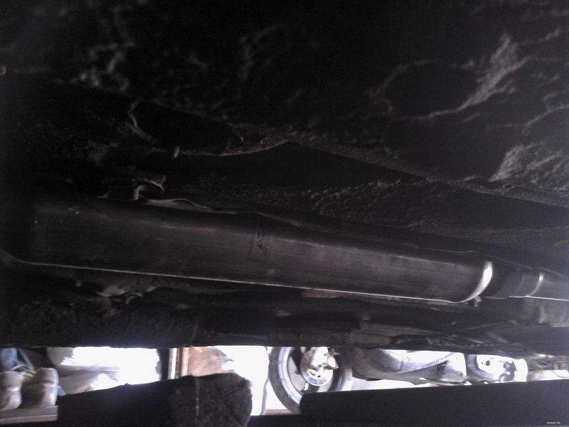

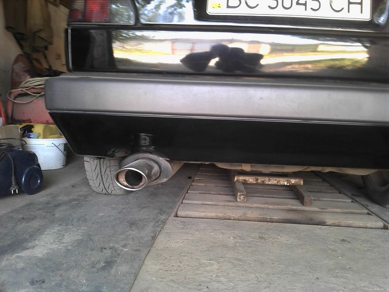

    дійшли руки до вихлопної.
    поміняв вихлоп на 50мм (було 45мм).
    поштовхом до цього стало буркотіння вихлопу зі всіх стиків, тільки не з відти, звідки треба (маю на увазі з глушака), і Міша Green мене переконав, що варто плюнути на ті скрутки, і зробити собі нормальний 50мм вихлоп. так як мій кат і так вже був вибитий, купис стронгер, пряму трубу і резонатор - Міша, дякс за це. також, в Каматоза докупив дротяне кільце під прийомну трубу (виявляється в мене стояло кільце, але повністю металеве, але через нього сочився вихлоп) та всякі резинки для вихлопа, також замовив хомути для 50 вихлопу на Екзисті.
    Сьогодні, з допомого місцевого умільця майстра-зварщика зробили переустановку... прийшлось трошки попереварювати (трикутник на стронгер, задній баняк), але результат получився просто бомба. по-перше, вихлоп тепер виходить тільки з останньої труби, а по-друге - це бомбезний звук, то треба чути вживу :bomb:
    ну і пару фоток:
    ну і тепер трошки вище знаходиться задній баняк, мо вже дорогу на ямках зачепляти небуду :)
    далі буде ...:hi:
