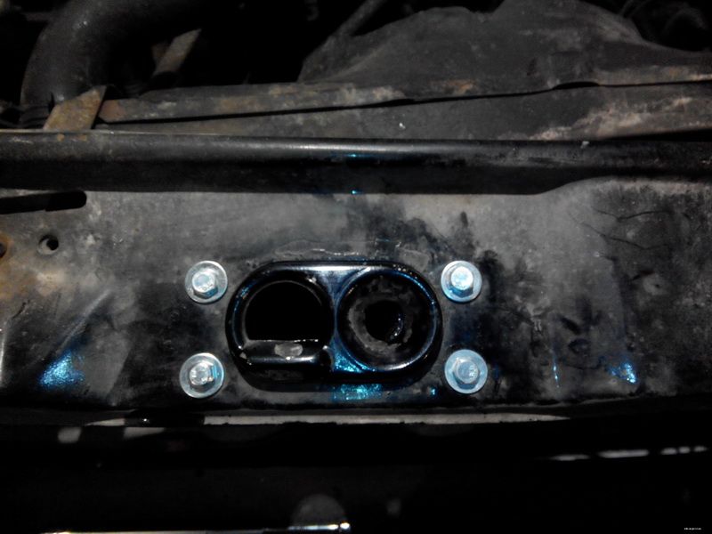

    далі - тільки щасливе катання і намотування тисячами кілюметрів. але в цю пт, кол вчреговий раз перевіряв рівень рідин, і закривав капот - сталась неприємність - провалився замок закривання, прогнили заклепки, на якому він тримається.
    я не розгубився ), в сб прикупив парочку болтів, розсверлив місце заклепок, і зашпандьорив то купленими болтами - тепер точно буде міцно триматись )
    ось результат

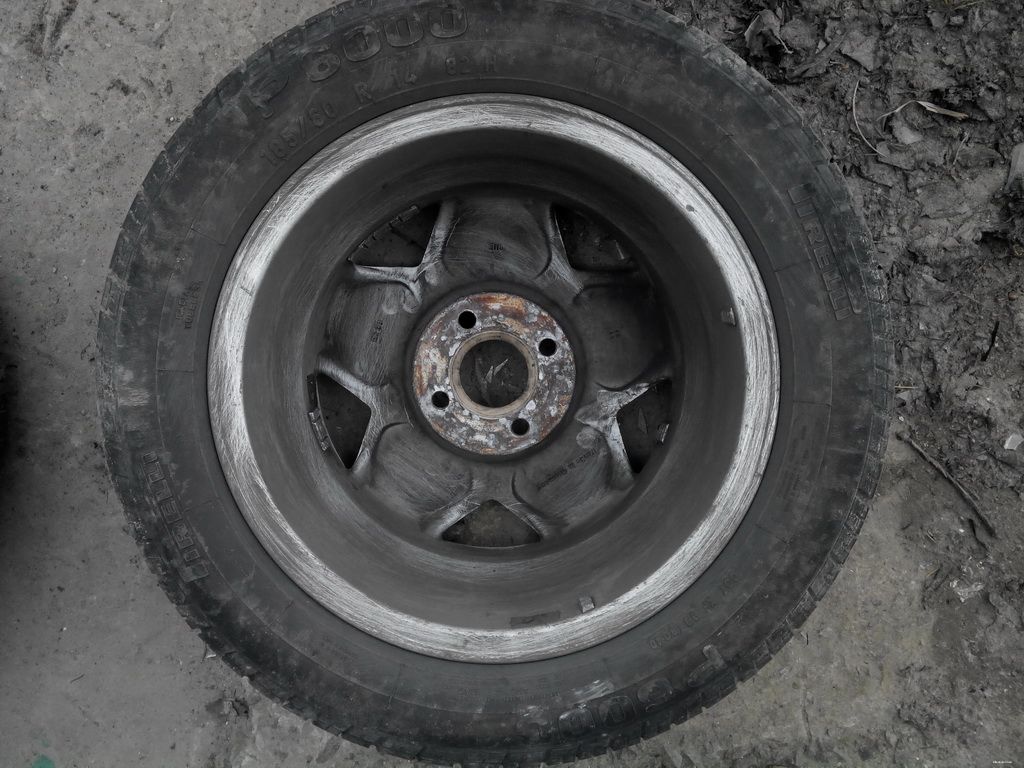

    вирішив привести в порядок свої літні борбети.
    до чищення все було ось так
    колективне фото )
    персональне фото
    нє айс, правда? ))
    і поїхали:
    - наніс засіб для зняття бітуму, і вйо ганчіркою пуцувати.
    - ще раз наніс, і вйо ще раз пуцувати.
    - змив водою, наніс засіб для чищення дисків, і як годиться - вйо пуцувати.
    - змив водою, і вручну наніс пасту для полірування. все гарно як годиться чистив ганчіркою, але тою мягкою стороною.
    - потім піддомкратив одну сторону корчвагена, і по черзі чіпав кола, 3-я передача, і ганчіркою дополіровував, потім сухою чистою витирав.
    на все провсе десь біля 3год часу з маленькими перепочинками.
    і ось результат (мене він втішив)
    колективного фото нема, так як почався дощ, і я нехотів вже надвір кола витягувати.
    а ось і мої помічники, якби хто питав
    дуже велике спасибі Маряну, який гарно мене проконсультував по цьому питанню, і порадив мені правильні засоби полірування.
    можливо, комусь стане в пригоді )

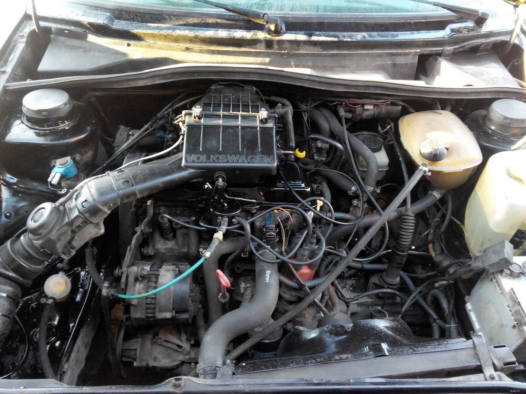

    помив трошки двигун. авто завелось з другого разу (мабуть десь вода в карб хляпнула), обороти стабілізувались за 10-15 сек :cool:
    ізоляція патрубка, який подає повітря в карб, в мене розсипалась. проблему вирішив наступним чином:
    1. зняв то все гауно розсипане.
    2. купив теплоізоляцію для труб.
    3. відміряв, відрізав, зтягнув стяжками і пофарбував в чорний колір (шкода, що такого діаметру не було, тому склав з двох частин)
    на фото вище трошки його видно
