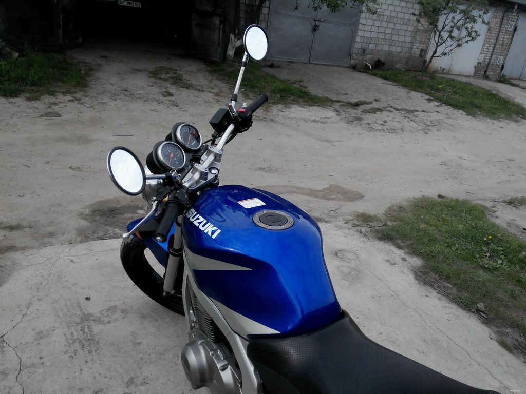

    на минулому тижні обзавівся ось таким апаратом, буду куралєсіть, коли на дворі буде жарко :preved:
    тему про мот можна читати тут

  6. vwiskasha
    завидую по дружньому ! дуже гарний ! скіко обійшовся?
  7. Zh@riK
    дякую.
    разом з реєстрацією в МРЕВ мало би стати в 3к гривнів заокеанських:russian_ru:
  8. Sebastian del Maar
    прищіпатись не забудь
    Останнє редагування: 10 тра 2014
  9. WANTED
    Класний байк)
  10. djuma

  11. Shaggy
    ГБО ставити будеш?))
  12. Zh@riK
    угу, поставлю ГБО, і як Міша Green писав - то все бітумом замажу )))
    жартую, звичайно )

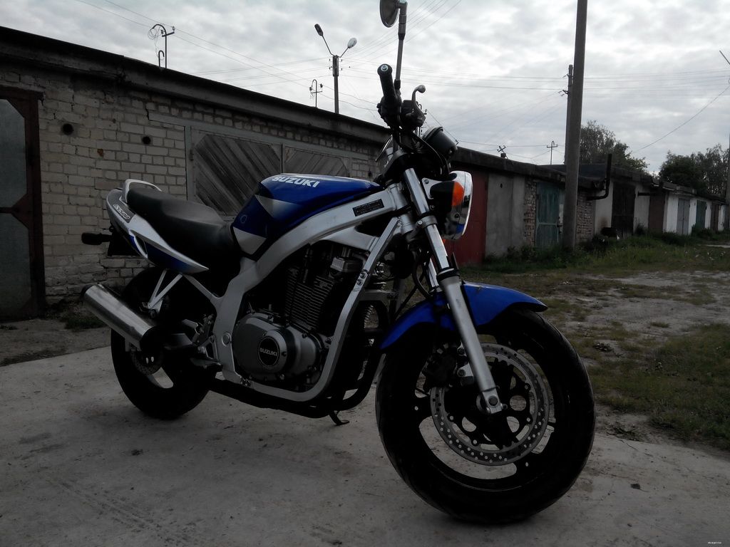

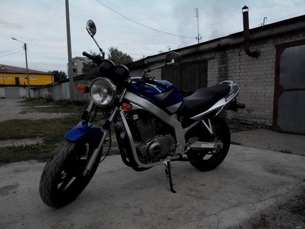

    коротко про мот:
    рік 2002
    модель Suzuki GS 500 E
    обєм 487 сс, два баняка
    потужність 35кс по паспорту, рельльно є під 50 коняк (роздушені карби)
    споживання пального 4-4,5л/100км (по грошам на паливо дешевше получається на мотику їздити)
  13. Zh@riK
