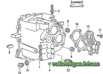

    ось корпус твоєї КПП:
    Над цифрою 1--фіксатори штоків переключення передач, а поруч отвір, через який ти зливав мастило...

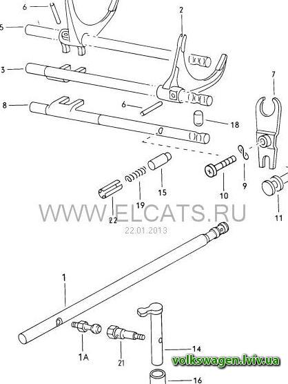

    А ось самі штоки:
    А ось болт який ти викрутив: поз. 10
    Думаю, коли ти викрутив болт, то не вставив назад пружинну шайбу (втекла в коробку чи ще кудись) а потім, закручуючи болт назад, затиснув ним шток увімкнення 1/2 передач... (середній) Або передавив важіль поз. 7 (для задньої передачі)
    Причина десь там...
    Попробуй в гаражі відпустити болт і перемикати передачі...

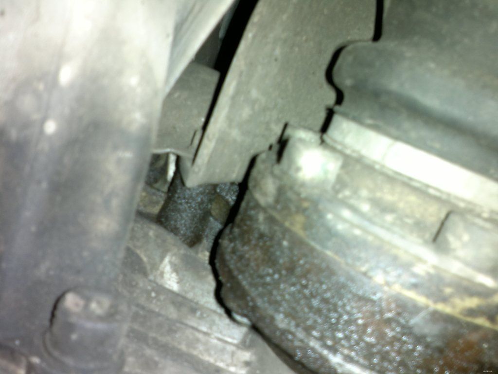

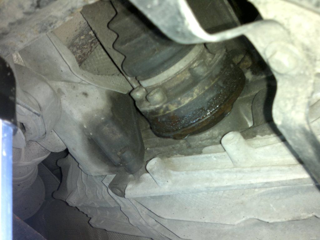

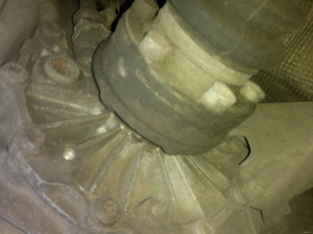

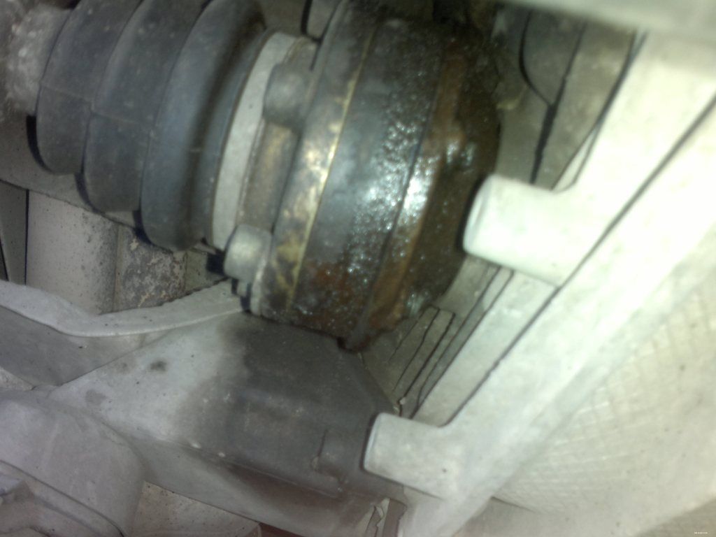

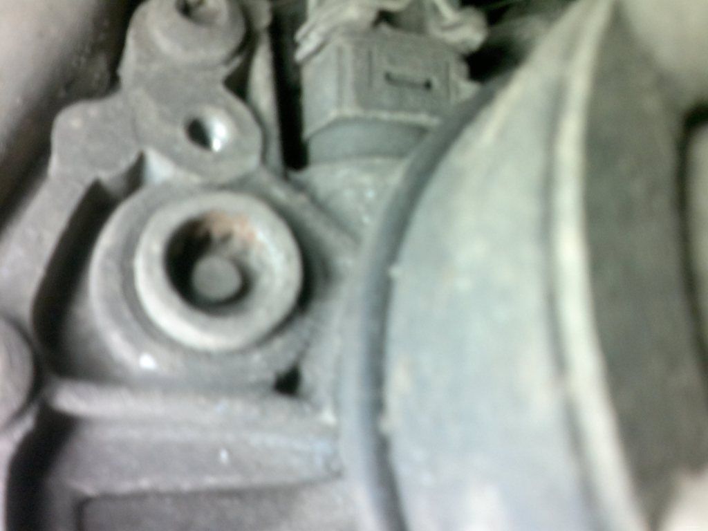

    Підскажіть, стикнувся з проблемою. Міняв масло в двигуні, ну і заодно оглянув, що з низу робиться, і побачив, що мокрий (в мастилі) внутрішній шрус з лівого боку (якщо стояти передом до капопу), причому сам пильник сухий (фото), я так зрозумів, що це не з нього мастило витікає, а десь зверху, чи з КПП? (інколи на холодному двигуні туго включається 1-ша передача). Ну і друге хотів перевірити рівень масла в КПП, і не зміг викрутити пробку (фото), не знайшов в себе потрібного ключа, (щось похоже на Торкс, але він має бути із заглибленням). Підскажіть, що це може бути, і як відкрутити ту пробку?
    [​IMG] [​IMG] [​IMG] [​IMG]
    [​IMG] [​IMG]
  3. RaZoR
    Тече сальник привода, по фото (твоєму) вроді правий а не лівий.

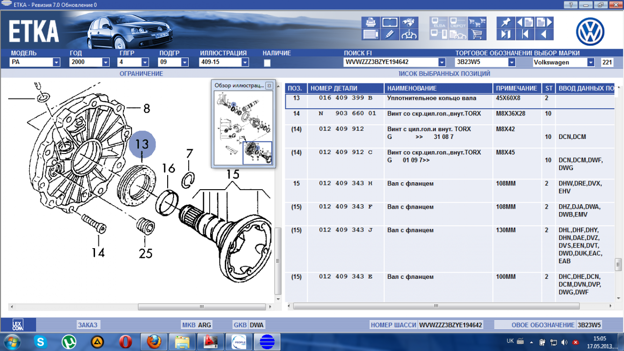

  4. RaZoR
    13 позиція
  5. exalto
    Правий якщо стояти спиною до капоту.
    Дякую за підсказку!!! Дійсно похоже що це пропускає ущільнююче кільце, це воно ніби
    А щоб, його поміняти я так розумію треба знімати вал, це реально самому зробити на ямі ? Чи треба підйомник і якісь сйомнікі?
    Чи можна поставити Elring (як він по якості), бо VAG, бо по ціні в 3-рази відрізняється?
    Останнє редагування: 17 тра 2013

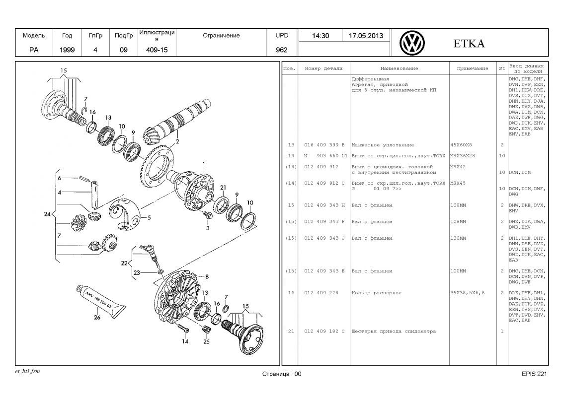

    Можливо, щоб ще раз розбирати не прийшлось вартує зразу поміняти і детальки під №7 і 16.
  11. RaZoR
    Сальник в оригіналі 9,84 европейських гривників, але чекати 2 тижня.
    А ерлінг 32 українських гривників.
  12. exalto
    Дякую що взнали ціну:hi:. Знайшов дещо дорожче, але вже завтра маю забрати.
