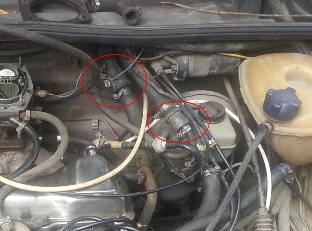

    2. Друге що прийшло в голову (давно про це читав, але ж патрубки на пічку були гарячі, тому цю версію відхиляв) - клапана пічки (стоять зі сторони підкапотного, перед пічкою). Якщо вони ще стоять, то варто почати прямо з них Клапана відправити в смітник, а патрубки замінити на довші під'єднавши напряму до радіатора пічки. Зробив я цю процедуру, і о чудо - в салоні Ташкент :dance:

  9. Voffka

  10. WANTED
    В мене теж немає клапанів, все на пряму включено.
  11. yurkus7
    yurkus7 Active Member
    ][​IMG]
    дякую за фото. на мойому авто нема таких прибамбасів

    Перечиташи купу форумів щодо призначення цих клапанів, однозначної відповіді не знйшов. Особисто для себе підбив наступні підсумки:
    - призначення металевого клапану (термостату), той що праворуч на фото - захист пічки від перегріву. Тобто при перевищенні температури охолоджуючої рідини, клапан перекриває подачу ОР в пічку (салон) для запобігання перегріву радіатора пічки, розгерметизації і як наслідок опіків водія та пасажиру. Ще хтось писав, що даний клапан також перекриває подачу ОР під час розігріву двигуна, скорочуючи при цьому час прогріву.
    - чорній пластмасовий клапан (на фото ліворуч) пропускає ОР лише в одному напрямку. Так розумію запобігає порушенню напрямку циркуляції ОР.
    Крім того між клапанами встановлено бай-пас, який має працювати при закритті першого клапану.
    Усе це німці недарма придумали, але з часом усьому приходить... Судячи з конструкції і зовнішнього вигляду пластмасовому клапану нічого не бракує. А ось металевий явно виходить з ладу. Шукати такий на шроті думаю сенсу немає, хіба замомляти за х.з. які гроші новий.
    Щодо "як їх викинути", особисто я щоб не плодити хомути, зняв 2 паровоза: "хомут біля радіатора пічки" - "патрубок 7 см" - "хомут" - "клапан" - "хомут" - "патрубок 20 см" - "хомут біля трійника". Придбав метр нового шлангу, відміряв 2 куски потрібної довжини і поставив 2 патрубки: "хомут біля радіатора пічки" - "патрубок 35 см" - "хомут біля трійника".
