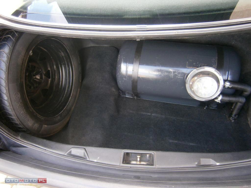

    ти собі поставив 4е покоління? підроскажи шось..як по відчуттях..тягне значно гірше ? що по розходу газу? як там переключатись з газу на бензин треба вручну? чекаю чим побільше інфи бо хотілося б дізнатись усі нюанси...балон де запаска?

    Подзвони запитай. Він все пояснить. Наскільки я знаю то на монік теж можна тільки 2ге ставити. Але яка різниця, по ціні економія суттєва. Нема куда ганяти. Треба динаміки - врубаєш бензин. Тоді вже нема сенсу в економії.
    В мене на 4му покаолінні щоправда різниці не чути. Хоча я на тягу не скаржуся ітак))
    Всі документи, сертифікати і довідки для оформлення в ДАЇ дає.
