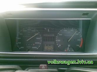

    коли в мене стояла 4-ступка, то теж +/- при 2900об/хв - швидкість 80км/год)

    У мене 80 км - приблизно 2000 на четвертій передачі, але у мене специфічна коробка.
    На ній 5 треба включати після 120 км, тоді буде приблизно 2000 об/хв.

    Коли в мене був 1.3 то при 80 десь так обертів і було

    На Гольфіку стояла рідна 5-ступка, але полетіла і коропка пішла на запчастини, бо ремонту уже не підлягала... Поставилась 4-ступка, довгий час їздив на ній, але це було зовсім не те, мотор хотів свою 5 передачу (постійні високі обороти, перерозхід палива і т.д.) Вот довго шукав, але все таки найшов 5-ступку, здається 8N, точно не пам"ятаю, і замінив стару коропку (вдячність Куму) Відразу було відчутно, що це саме та коропка передач, яка давно просила під мотор: нижчі оберти, відповідно менший розхід + швидкість розгону відчутно збільшилась, про трасу взагалі мовчу, бо більше 80-90 км/год на 4-ступці їхати було нереально, а зараз, коли стоїть 5-ступка, спокійно їду 100-120 км/год і більше, якщо треба, звісно до позначки максимальної швидкості свого двигуна:)
