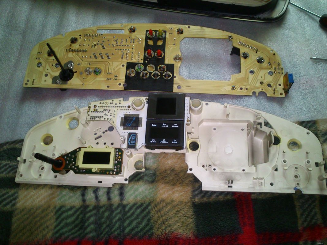

    В мене вже давно десь напевно з рік, півтора була проблема з БК і БСК(БК - бортовий комп'ютер, БСК - бортова система контролю, яка перевіряє багато всяких систем машини в тому числі рівні рідин в бачках і справність лампочок в ближньому світлі фар, габаритах і стоп сигналах і ще залишок бензину в баку), що вони мені не сигналізували, коли мало бензину в баку і БК не показував на скільки ще має хватити того бензину в баку (тобто він щось показував, але якусь повну єресь). Трохи погугливши і розібравшись в електричних схемах дійшов до висновку, що десь на самій приборній панелі губиться сигнал з датчика з баку (саме головне, що він саме по дорозі до плати БК і БСК, так як аналоговий стрілочний показник працював справно). Сьогодні повністю розібрав приборну панель, бо до плати добратися інакше не реально:

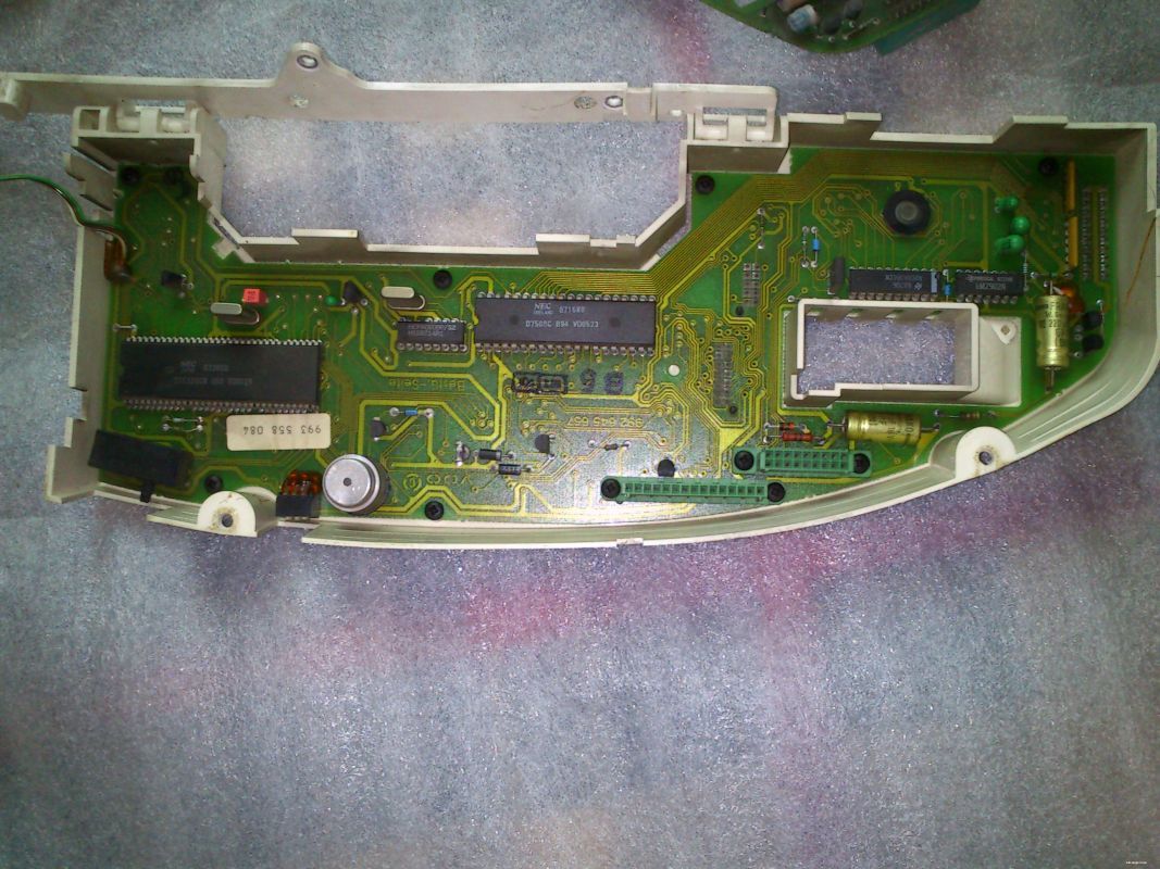

    Плата БК-БСК (тут знаходяться всі мікросхеми, які і обраховують всі параметри і передають їх на інформаційні ЖК екрани, на наступному фото друга плата) на яку не приходив сигнал з датчика палива в баку.
    Розібрана плата, перша частина це головна плата, на якій і пропадав сигнал, а друга частина, це плата інформаційних ЖК екранів БК і БСК.
    Добравшись до самої головной плати було виявлено місце обриву доріжки:
    Судячи з місця, обрив був через те, що коли розбирав плату перший раз, за сильно закрутив болт і тим самим переламав доріжку.
    Отже пропаяв обрив, зібрав все докупи і зараз вже БК і БСК нормально показують правильні дані. Як то кажуть нарешті руки і до цього дійшли.

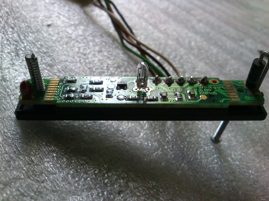

    Плюс скориставшись моментом замінив і лампочку підсвітки показометра температури за бортом(була куплена лампочка за 5 грн на базарі).

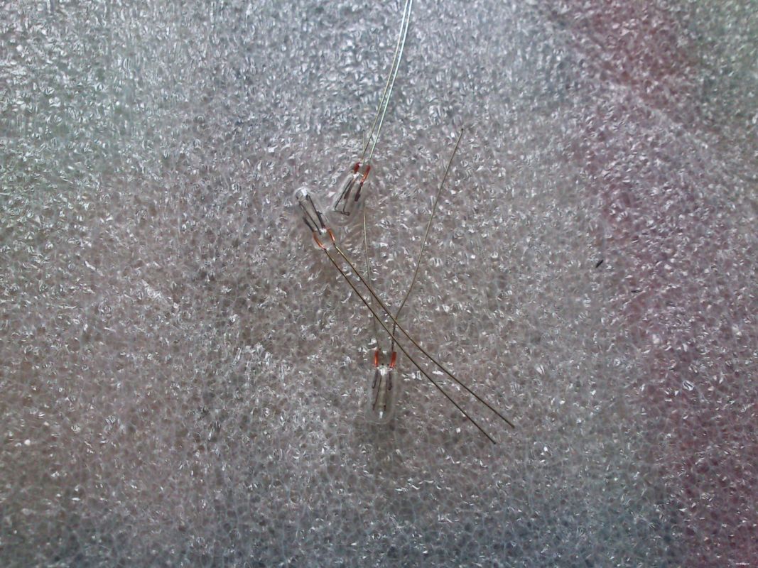

    Куплені лампочки на заміну.

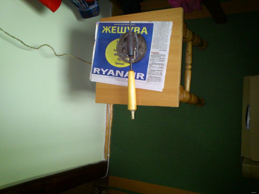

    Інструмент радянського виробництва і чесно кажучи не дуже призначений для паяння таких малих за розмірами плат :) Але досвід є, тому і ним була перепаяна малесенька лампочка.

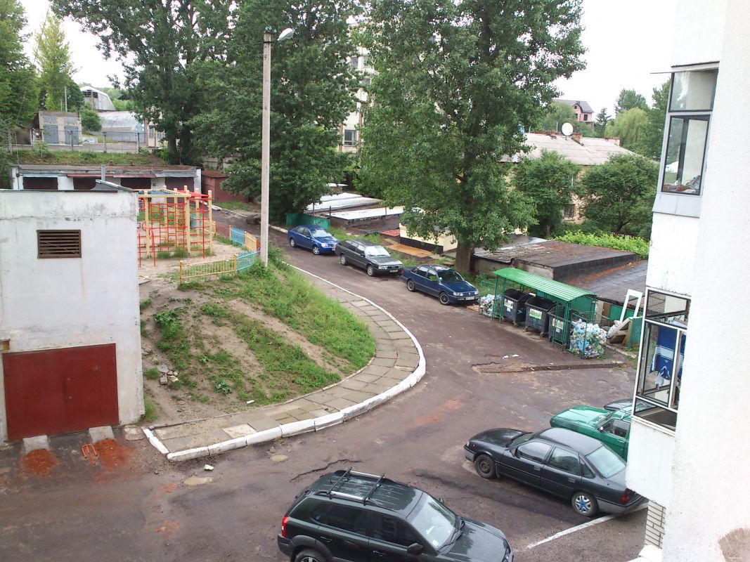

    Ось як машина стоїть, нікому не заважає і плюс не сама і купа інших біля неї, чому саме моїй робили лобове не можу зрозуміти:
