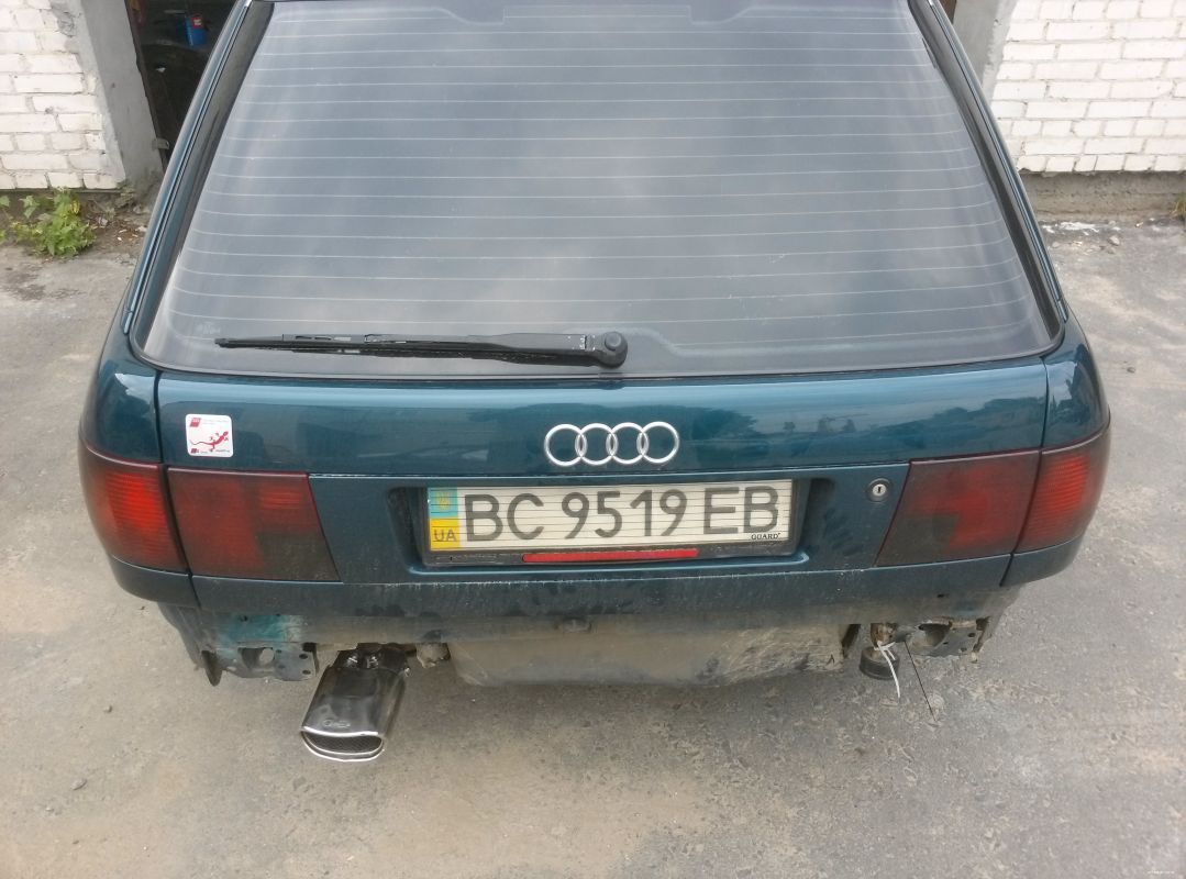

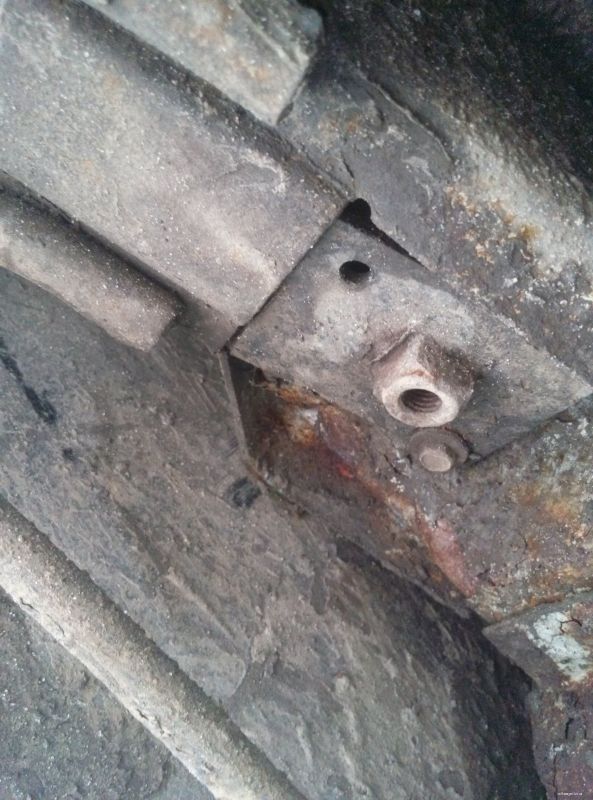

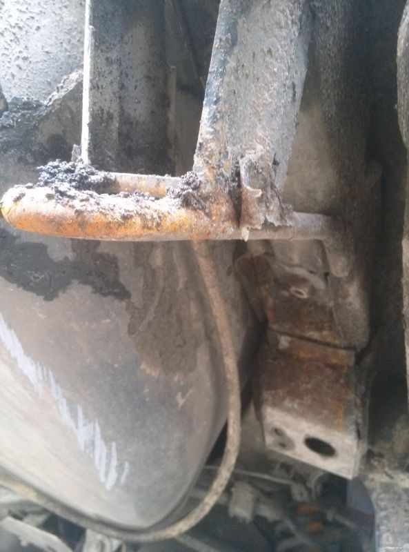

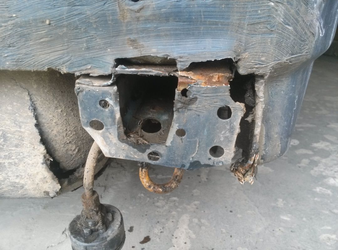

    Трохи попадалово.)) Вскритіє показало шо пациента треба на робот везти. Ходова нічо не постраждала, по геометрії все рівно, по довжині лонжерони рівні.
    Трубу вирівняв, треба підварити, зігнулась тіки ззаду на щєстя))
    Бампер цілий, кірплення його цілі.
    Основний удар прийшовся на буксировочний гак... Ним і загальмував. Але він зробив складку в лонжероні, лонжерон витиснув задню арку. НУ і кріплення бампера на кузові зігнути і підірвалось. Треба витягувати і підварювати кароч. З крилом ше не знаю як бути. Побачим як витягнеться.
    Наразі їжджу без бампера))))))
