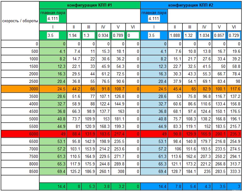

    Є коробка моя з бензинки. З таким числами.
    Є коробка, наприклад, дизельна 6ступка. Числа такі:
    Отже, ГП - однакова.
    Що зміниться якщо поставити таку коробку?
    Получається шо передаточні числа то фактично оданкові 35/10=28/8=3,5, 35/18=34/18=1,9 (майже), 39/30=33/25=1,3...
    Різниця виникає тіки вже з 4ї передачі.
    Частка передаточних чисел фактично рівна, в чому тоді відмінність??
    Покумекавши мені здається шо ті числа завязані х тим шо дизель крутиться до 4000об, а бензинка до 7000об. Відповідно на бензинці ці передачі будуть короткі. Це впринципі позитивно для динаміки. А на 5й-6й передачі такі числа шо навпаки оберти будуть нижчими ніж на моїй 5й...
    Чи я шось не так розумію?

    Куме разясніть чому так получається.
    судячи з цифрам з таблиці, передачі зближені, машина краше розганятись буде і максималка не страдає, за рахунок 6ї росте.
    це для гуми 195 65 р15
    Останнє редагування: 2 жов 2014
  13. Shaggy
    От і я не можу вшарити. Полюбому динаміка має вирости згідно цифр. І по максималці теж.
    Єдине питання стоїть шо при тих жеж числах там різні діаметри валів і відповідно різна кількість зубів. Ну але як це мало б впливати - не уявляю...
