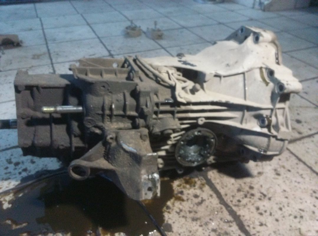

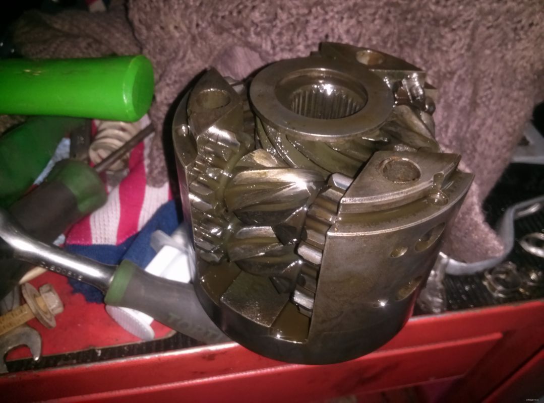

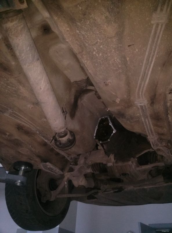

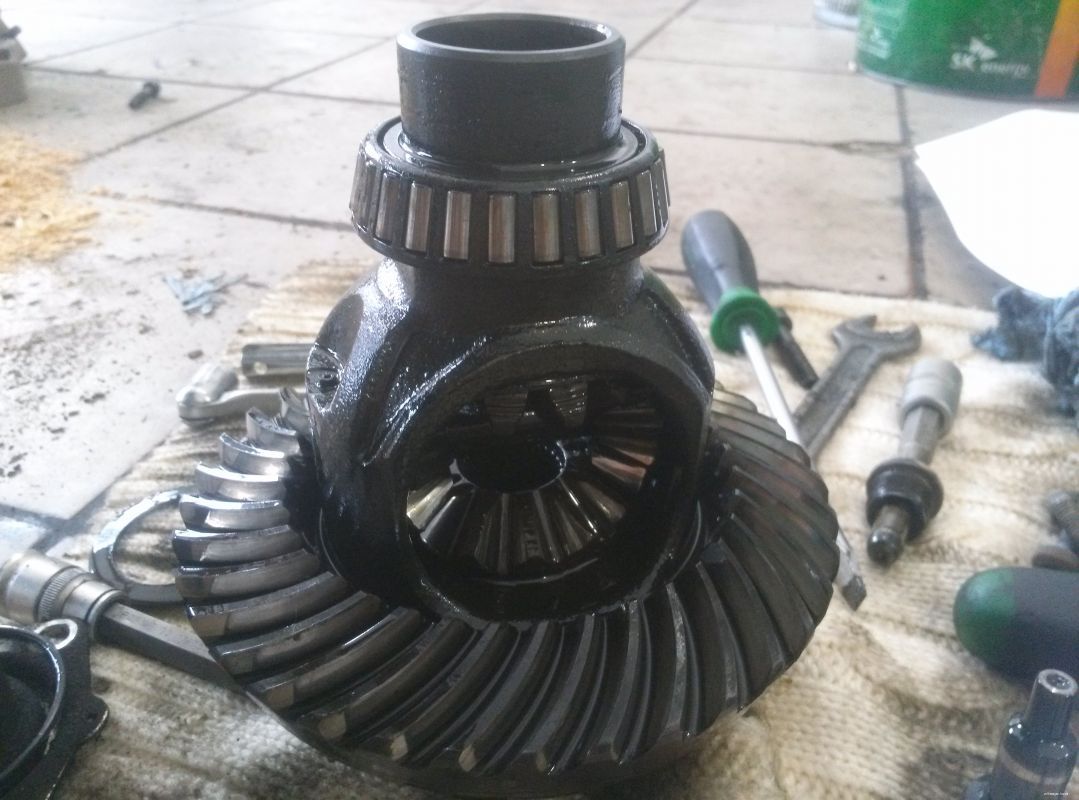

    Зняли торсен... Виробітка зовсім не суттєва шоб шось там гуділо і т.д... За два дні на аудісервісі бачив такі злизані шестерні торсена шо просто абзац... В мене виробітка хіба на кінцях зубів. Короч не воно... Виглядає так
    Власне пр знятому торсені, крутячи колеса гул йде з коробки. Тільки не плутайте глухий звук шруса і тих місць. З коробки чути брязкіт більше...
    http://youtu.be/3SBQJaygjes
    Чомусь маю відчуття шо це підшипники первинного валу. Вторинний фактично люфту не має...
    Коротше, зняли коробку, завтра розбереться...

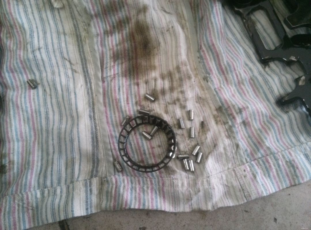

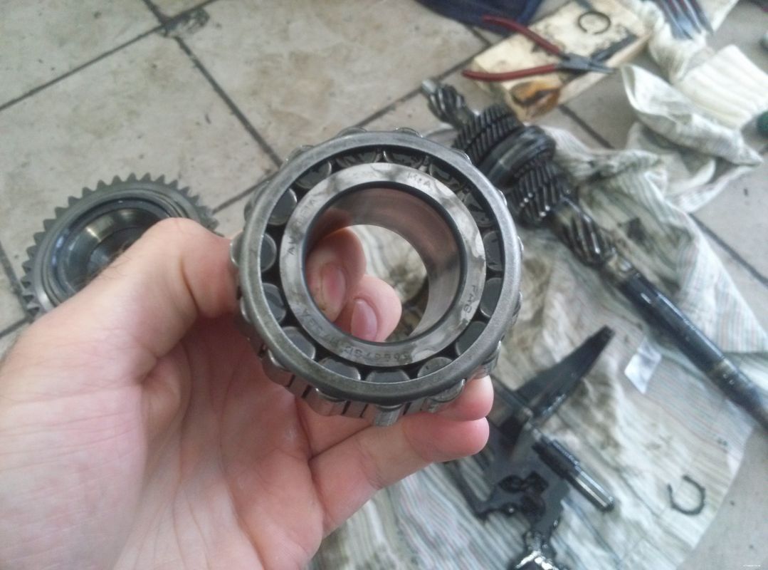

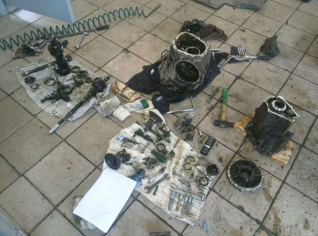

  17. Shaggy

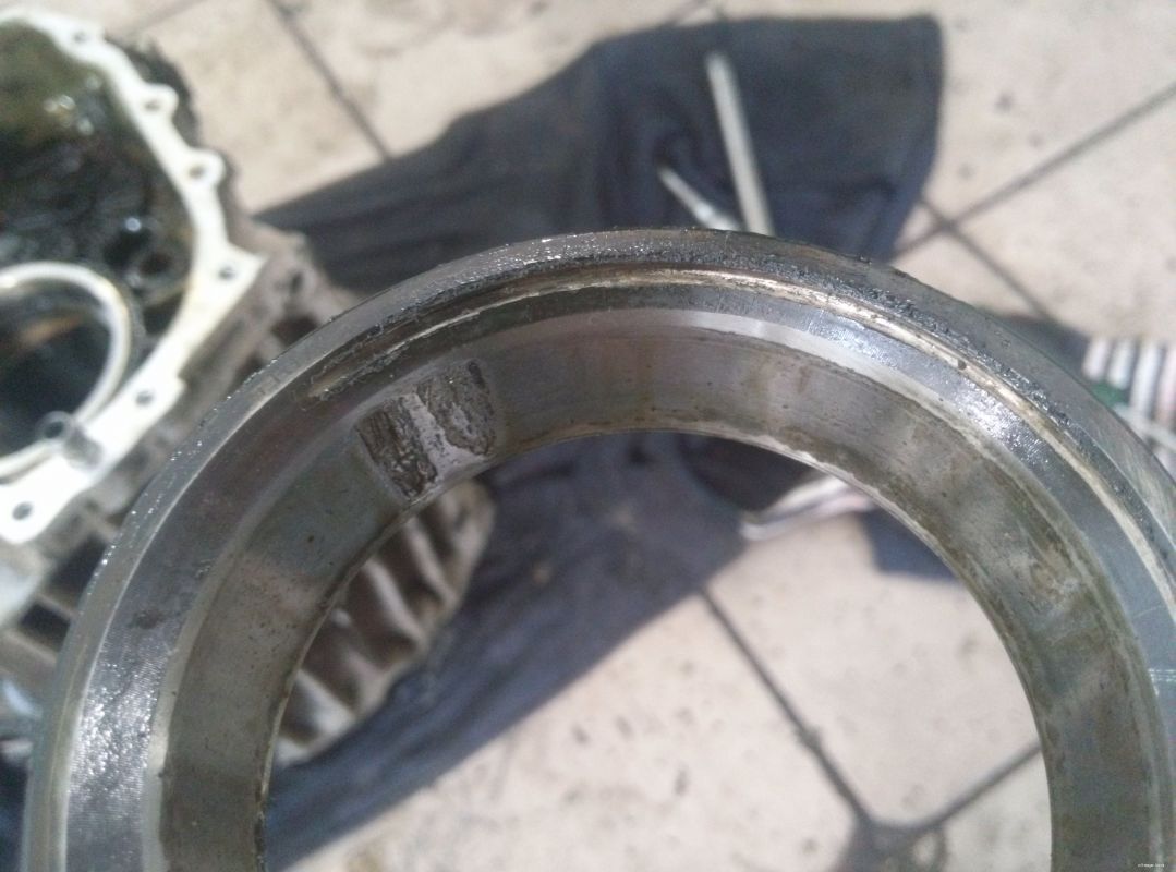

    Розкидали коробку... Розлетівся підшипник на вторинному валі. Його там ковбасило і добра виробітка пішла обойми.
    Купити такий не реально будь-де. В оригіналі через екзіст 2600грн...

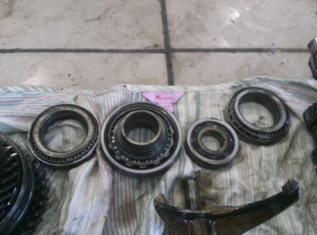

    Дуже цікава конструкція його. Двохсторонній, конічний в одну сторону і другу. Одна обойма в корпусі коробки, друга в вторинному валі.
    Найшов розбиту коробку з 2.6... Підшипник той самий. Але як виявилося обойма зі сторони вторинного валу не знімається... Вона з ним - одне ціле... Коротше поки там то всьо милося розібрав я вал з 2.6 і свій. Вони виявилися однакові на щастя. Завтра будем накидати мої шестерні на цей вал.
    Ну і заодно міняю всі решта підшипників на нові. Благо вони всі серійного виробництва і є на галпідшипнику такі самі.
    Зразу не відходячи від каси заміна вижимного підшипника, сальників півосей, подушки мотору однієї і КПП...

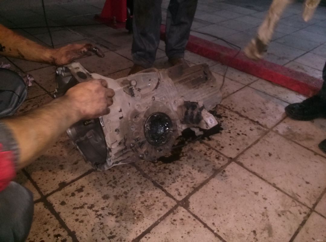

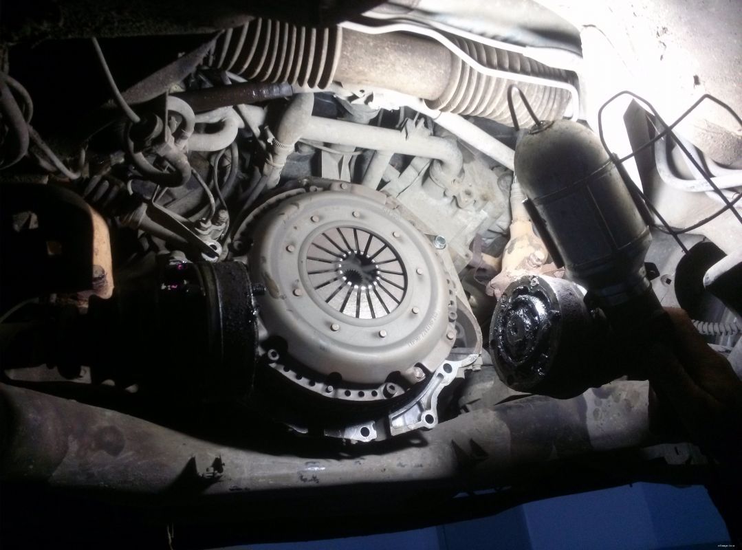

    Ну коротше... Нічо з того доброго не вийшло... Всі підшпники нові покупляв... А з розібраної другої коробки не змогли зняти той основний підшипник. Тріснула внутрішня обойма.
    В результаті здав куплені підшипники назад в магазин, а до вечора вже привезли мені нову коробку. Буде трошки скорша вона, коротша друга і далі по наростаючій.
    Саме класно то шо знята коробка з подушками, навіть кардан мужики не відкручували, а просто спиляли болгаркою))) Ще маю запасний шрус кардана. Також там в хорошому стані вижимний. Все в зборі, торсен і т.д...
    Привезли її в 7й вечора вже...
    Зранку будем з тим розбиратися... Можливо завтра вже виїду.
    Моя коробка піде по запчастинах.
