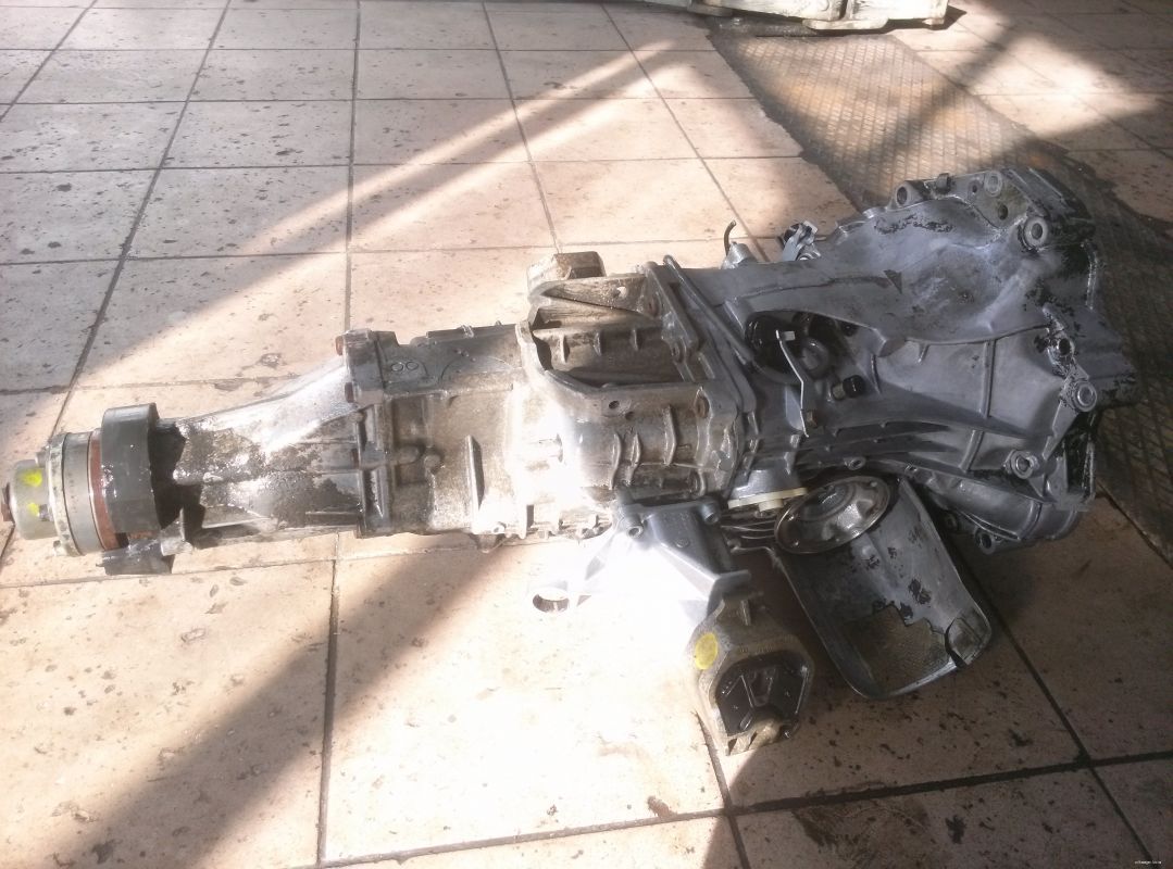

    ціна ? де найшов ? мені тоже коробку від ауді треба ,але монопривідну....
  2. Shaggy
    Де найшов там вже нема. Люди хороші помогли. Монопривідні є. Ціни від 300у.о.
    Якщо хочеш є ще з 2.6 кватрова.
    Ціна не маленька... ну а шо поробиш...
  3. Shaggy
    Всьо. Коробас на місці. Виїхав. Нічого не гудить, все супер. 2га коротша і явно краще рве.
    Якщо десь раптом комусь шось треба буде - продаю свою стару по запчастинах.
    Торсен наразі не продаю, лишу собі про запас.
    Заодно поміняв вижимний підшипник, подушку мотору, сальнки півосей в новій коробці, ну і масло...

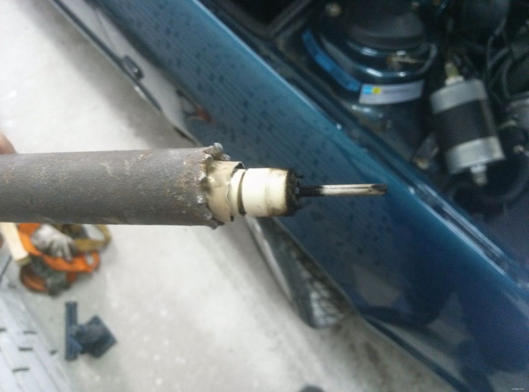

    Здохла у мене лямбда правої голови...
    Від чого раптом - питання. Я це пояснюю тим шо коли міняли коробку, знімали трубу. В випускному колекторі, звчайно, болти позаварювалися і їх вибивали, попередньо відрізавши болгаркою. Можливо від старості + "встряски" їй і прийшов ппц...
    Отак вона втикає після перегазовки, в діаопазоні 0,5В, постійно збагачує суміш.
    http://youtu.be/0Aywc6gdSdg
    А отак працює друга
    http://youtu.be/03zE-DLDyv0
    Прокатався сьодня в Стрий і Трускавець по потребі. На газу взагалі від цього не їхала, газ тиснеш і втик. Приблизно отак:
    http://youtu.be/ntBFNwupg7U
    На бензині трошки їхала, але тяга ніяка само собою... Відповідно витрата сумашедша. 13,5л вийшла по трасі. І на вихлопі чорнота... Заливає як дурна.
  9. Shaggy
    Свєршилось чудо))) Поміняв сьодня нарешті лямбду. З горем пополам.
    Відрізав провода старої, набив на неї трубу, розхитав і зламав стару. Лишилася в середині тіки нижня частина з гайкою. Так можна було надіти головку і скрутити її. Ну пішла, але дуже тяжко і тіки коли вихлоп добре розігрів.
    Потім на комп, поскидав помилки. І машина поперла як дурна))) Я сі тішу. Краще ніж до того. Плюс як я і розраховував на цій коробці вона з низів їде краще. 2га коротша і це відчутно. Прикольно, доставляє задоволення)))
