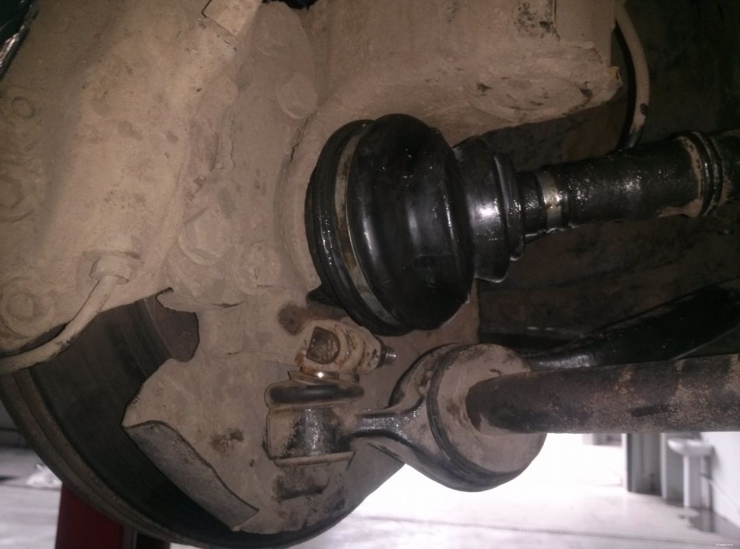

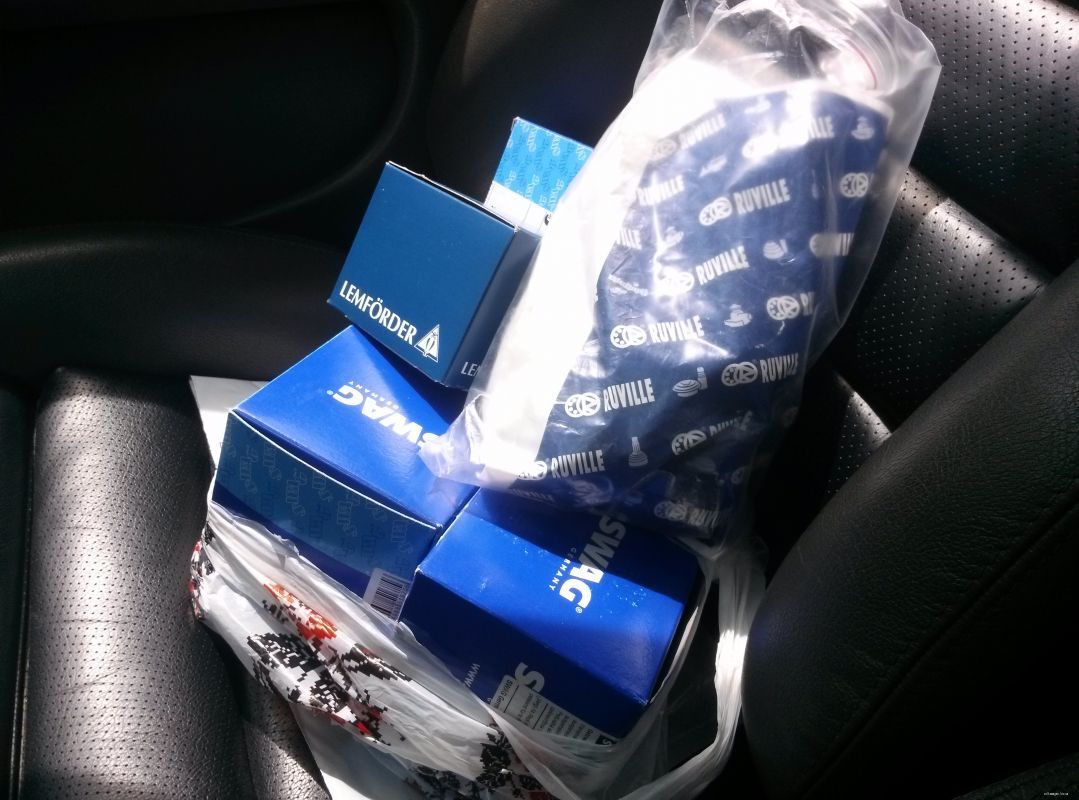

    Нарешті в мене перестала стукати балка в кузов))) Поміняв майже всі сайленти передньої осі.
    Втулки стабілізатора зовнішні, сайлентблоки ричагів, сайлентблоки балки передні і задні, і пильник правого поворотного кулака.
    Капусти відвалив дофіга) При тому шо тіки втулки стабілізатора взяв по лемфу. Все решта брав SWAG і пильник Рувіль.
    Зато тепер тиша і спокій))
    П.С. Дякую Разору за підгон;-)

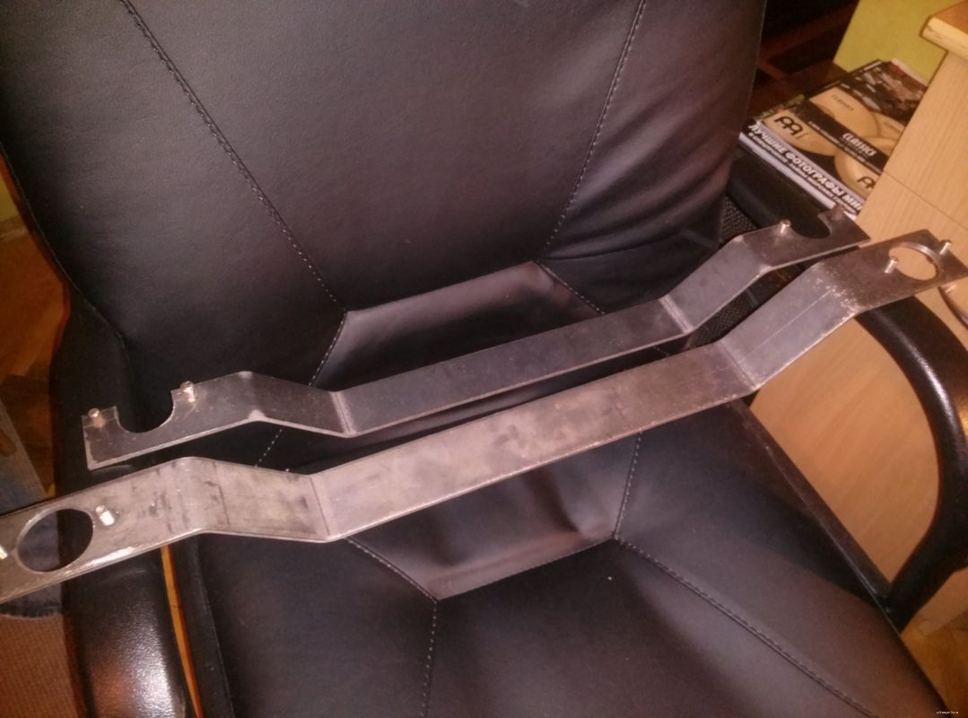

    А і ще от пару тижнів тому прикупив нарешті собі планки фіксації розпредвалів для моїх 2.6 і 2.8. Робили в Харкові по кресленнях.

    ого а ті планки що так не продаються в магазинах що автоінструменти продають? в деяких ж спецінструмент марочний продають
  10. Shaggy
    Чого ж не продаються)) Продаються. JTC-Tools їх роблять.
    Ціна кожної порядка 800грн була ще при старому курсі. Я шо хворий?)))) За ці дві вийшло шось 230грн. Люксичні! Нічим не гірші.

    Офтоп. а креслення на ті планки де можна взяти і хто виготовляв? якась фірма?
  15. Shaggy
    Креслення на АВС/ААН є в інтернеті повно. Правда криво зроблені трохи. Технічно не грамотно.
    На АСК я сам малював.
    Робили їх там штук по 10, просто зразу людям які хотли.
    Зараз залишки продають на ауді.орг.юа http://www.audi.org.ua/phorum/read.php?23,892125

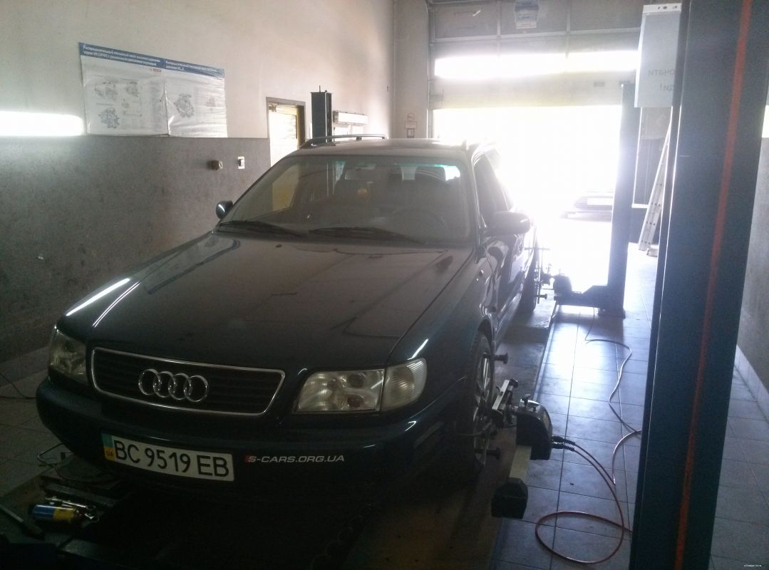

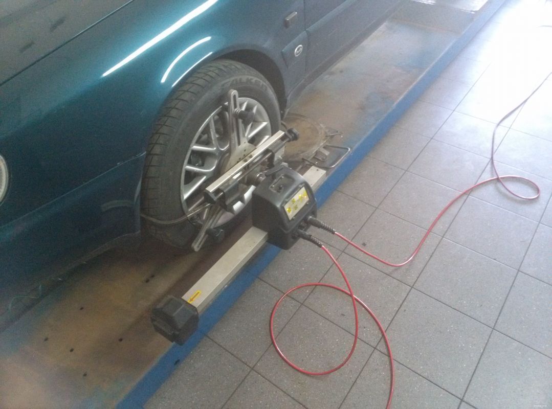

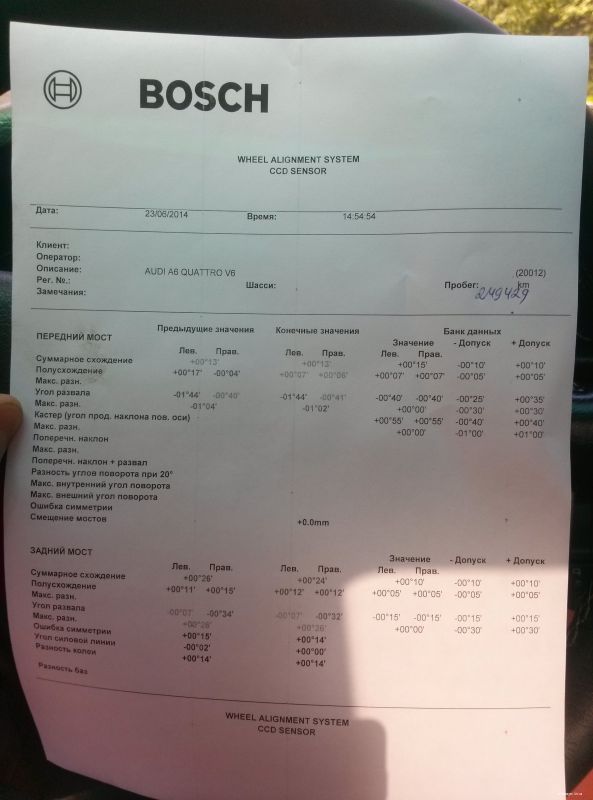

    Нарешті зробили мені нормально геомертію!!! Тепер їду рівно. 3 сервіси перепробував. Таке відуття шо в кожного різні параметри в базі...
    Бош-сервіс реально виручив і за адекватні гроші. Зробили. Їду нарешті рівно, ато завжди трошки тягнуло вправо.
    Єдимне шо розвал лівого колеса в мінусі і це максимум шо можна потягнути. Ну це все результати якогось удару мабуть.

    Де робив?
    Яка ціна на повний привід?
  18. Shaggy
    БОШ-Сервіс на Підстригача (бічна Наукової де ювелірний завод).
    Взяли 110грн... Так-так! Сам не очікував. Поїхав щасливий. Може не зауважили, але я раза 3 казав шо кватро.

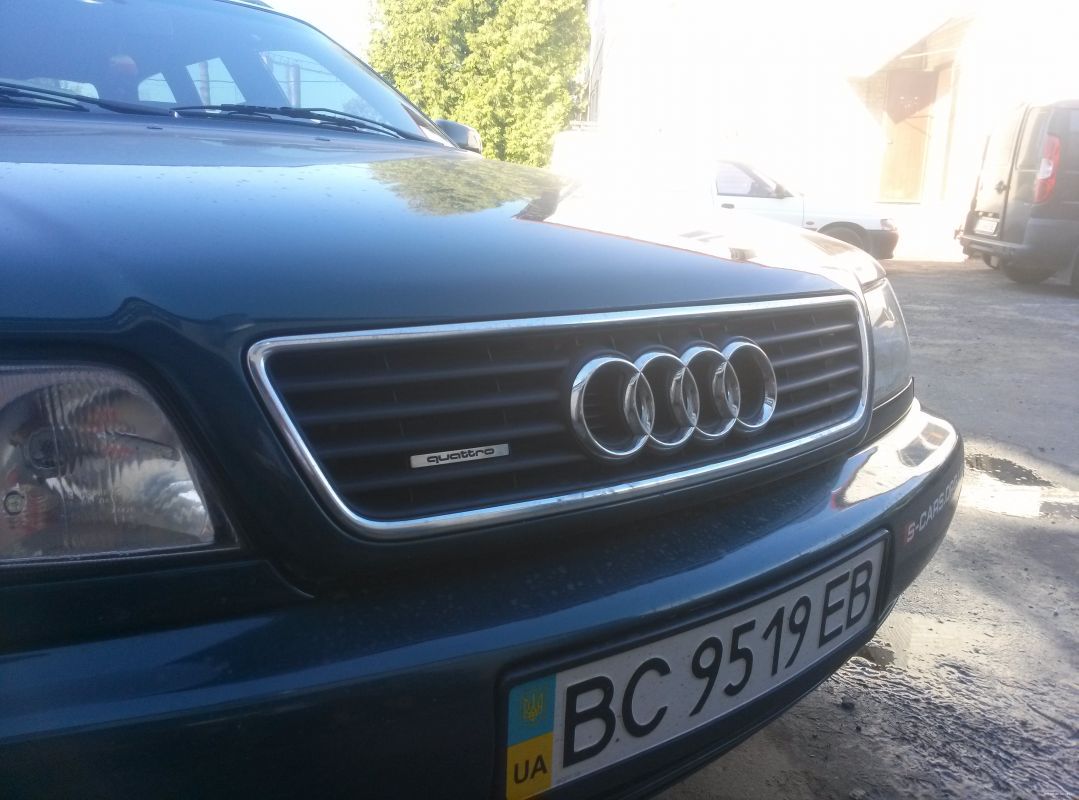

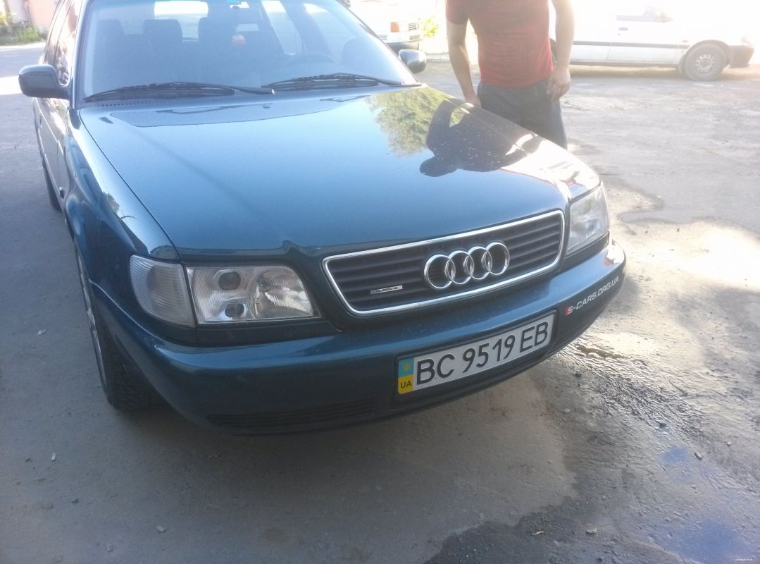

    Нарешті! Як я довго його шукав. Хто б міг подумати шо доволі важко знайти!
    Ще не перевелися добрі люди на тому світі!
    Дякую yurec13 за такий подарунок!
    Шильдік Quattro на решітку.
