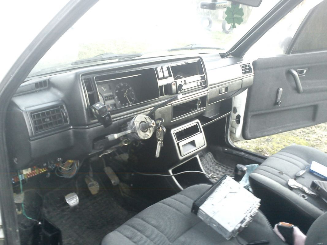

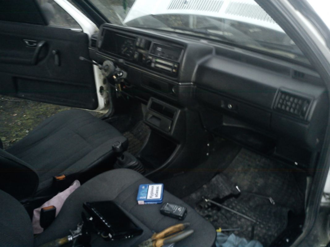

    І так, вихідний варіант. Машина ще в зборі, на годиннику 11.50 год.

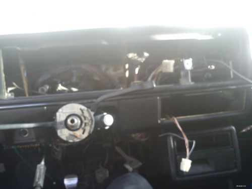

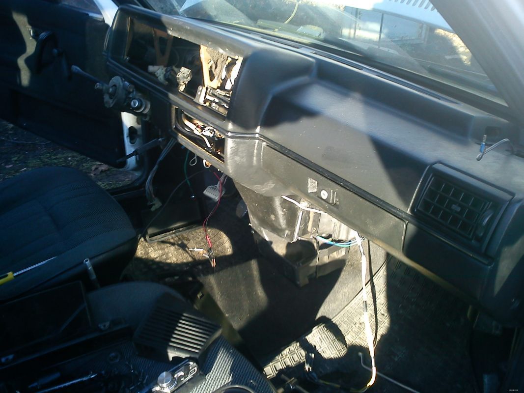

    Далі, познімав все навісне, повитягував і від'єднав від проводки кнопки, магнітофон, та ричажки керування пічки з рамочкою і зняв так звану рамку. Відкручування рамки описувати не буду (детальний опис був у #19 пості цієї теми).

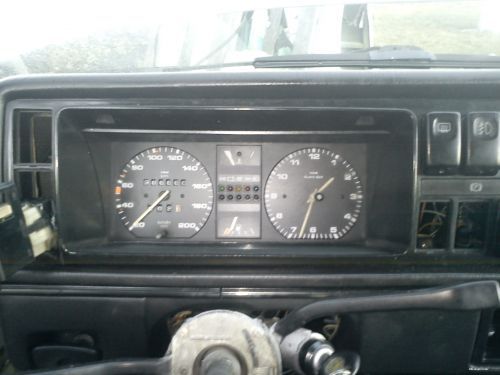

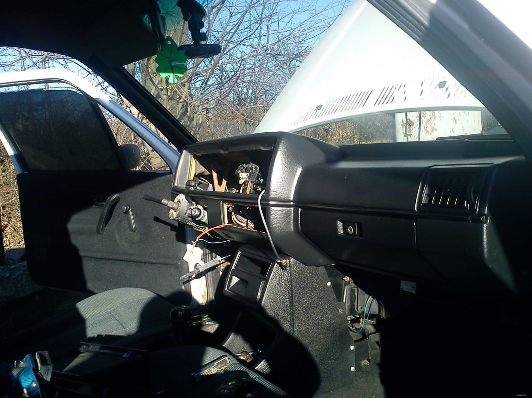

    Наступним на зняття пішло кермо, всід за ним приборка (попередньо від'єднавши тросик спідометра) та ричажок зліва під кермом котрий я витягую при запуску двигуна, ну і звісно шухляда-попільничка з прикурювачем (в інших машинах, замість тої шухляди дефлектори обдуву).
    Ось інший ракурс
    Відкрутив панель. Напишу по пам'яті - всього 4 шт. болтиків на 8, а саме, по боках торпедо по одному і два ближче до центру, майже біля так званої бороди.

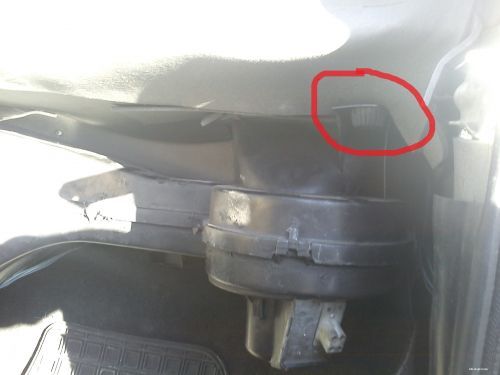

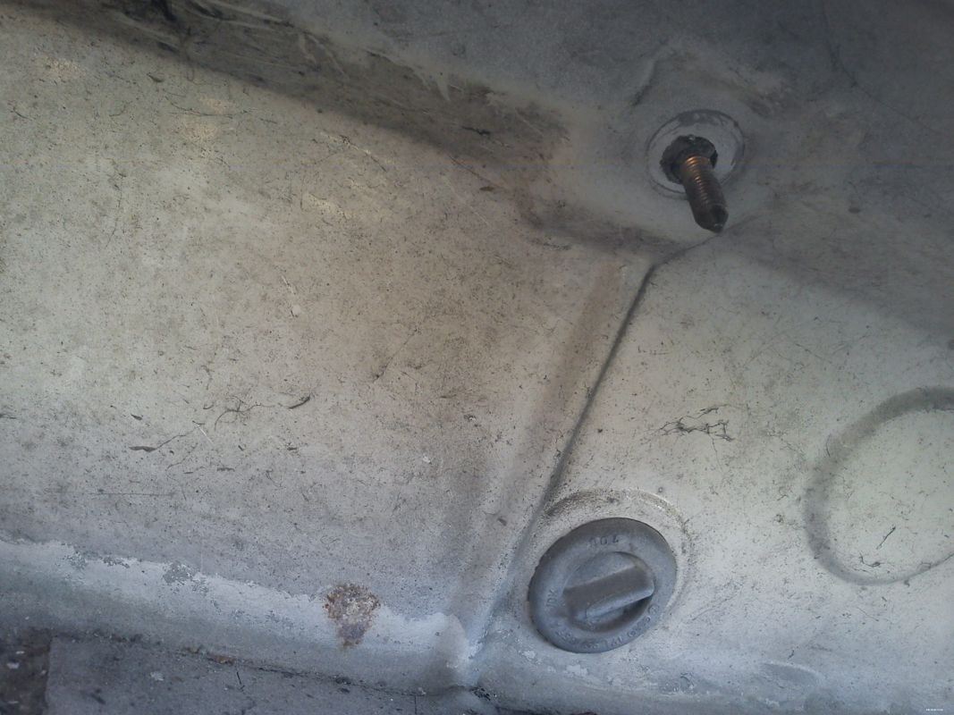

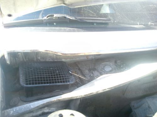

    Потім зняв лівньовку, витягнув "свій колхоз" із сітки, що над вентилятором обдуву салону, а це мочалка і ганчірка. Відкрутив дві гайки, котрі кріплять торпедо (панель), ці гайки відкручуються в просторі під лівньовкою, мабуть ключиком на 10. Ось фото вже з відкрученою гайкою та ключиком, котрим відкручував:
    а ось, фото безпосередньо того болтика, на якому була ця гайка.

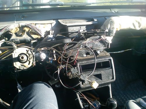

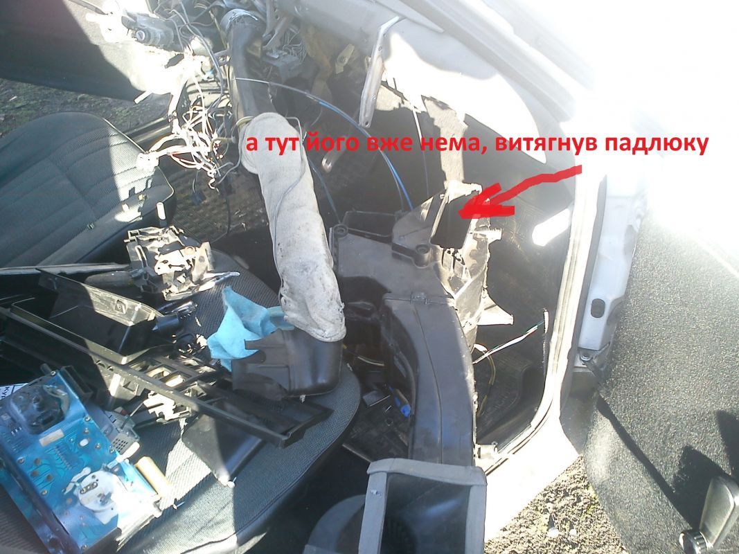

    Зняв так звану бороду
    Від'єднав фіг його знає що, назву його розподілювачем воздуху на бокові напрямки, схожий на животик чи грудну клітину з пришитими рукавами. (Мабуть звідси й вислів: "... не приший пі**і рукав":lol:)
    Після цього, освободив блок керування пічки від тросиків. Нафіга я то робив і чим в той час керувався, не знаю, бо як з'ясував пізніше, що того можна було й не робити.

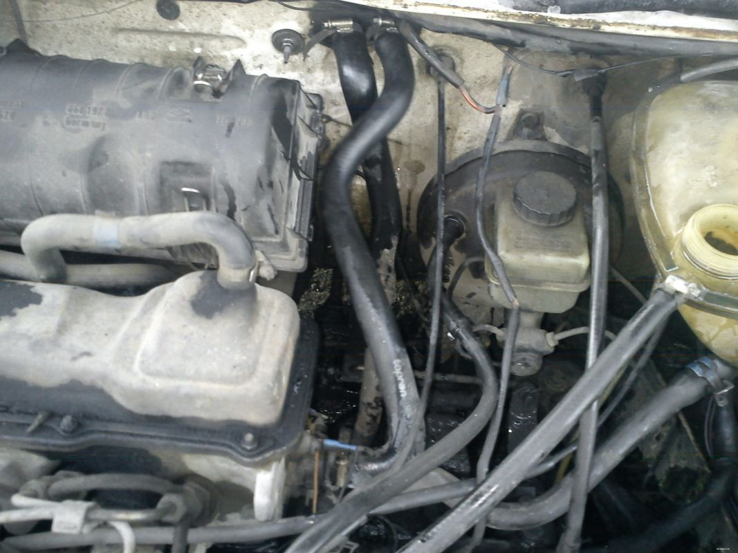

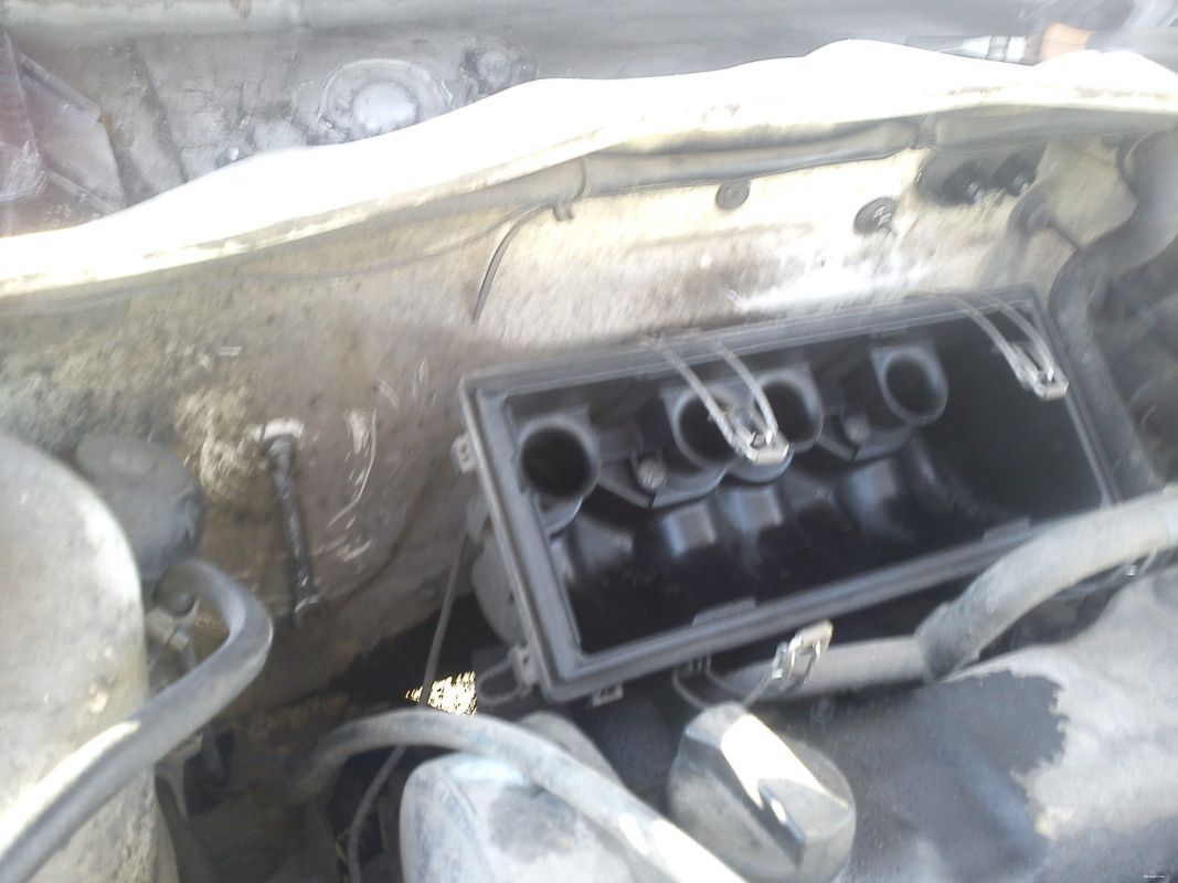

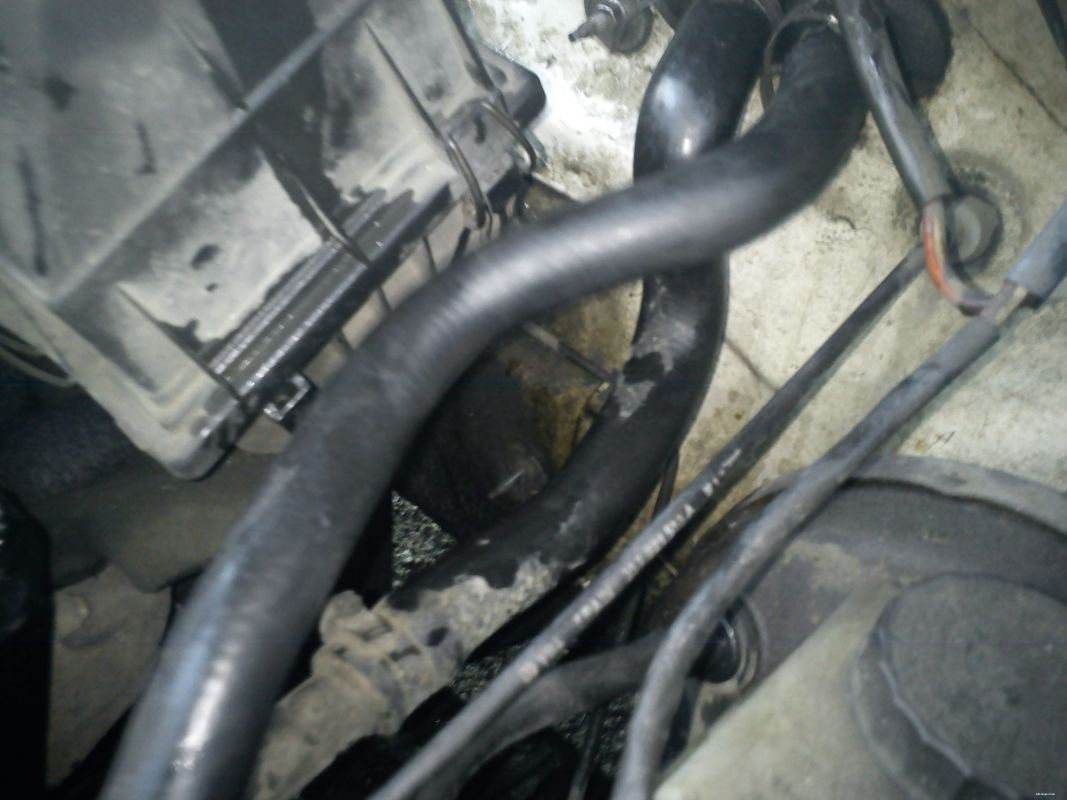

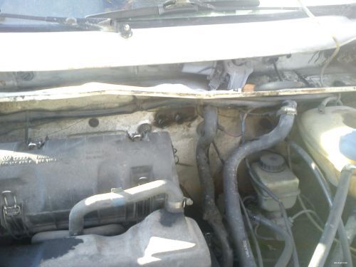

    від'єднання патрубків (дві штуки) від теплообмінника в підкапотному просторі, ось
    за кілька секунд стекло 100-200 грам тосолу. Закатав рукава і відкрутив три гайки, там же, в тому ж підкапотному просторі, а точніше на передньому "щиті"

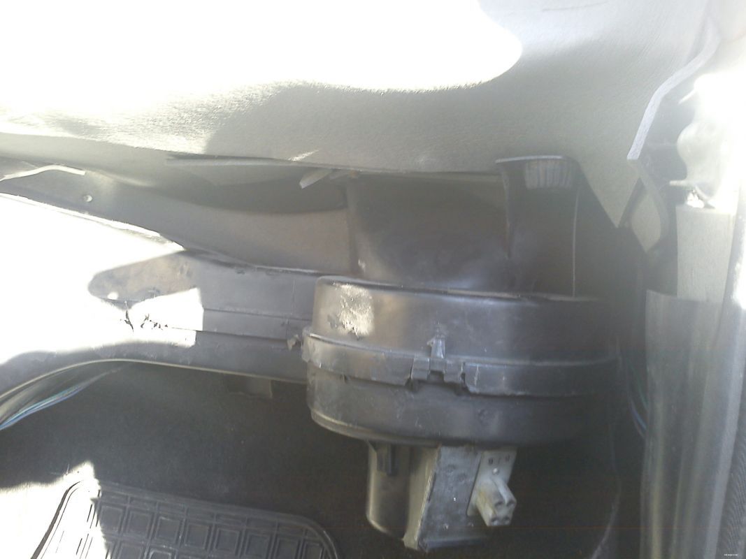

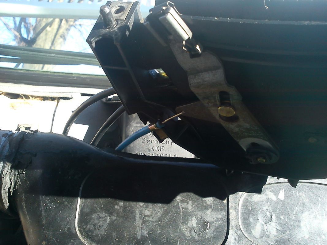

    зі сторони салону від пасажира відкрутив пластмасову шляпку, котра тримає рукав корпуса пічки. Та частина рукава де кріпиться вентилятор обдуву салону. Відкручується шляпка рукою, без всіляких примудрих інструментів.

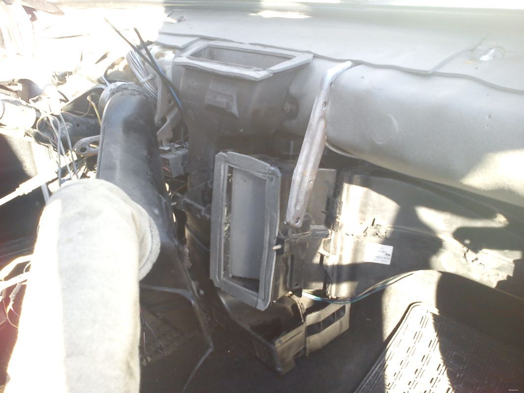

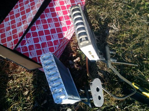

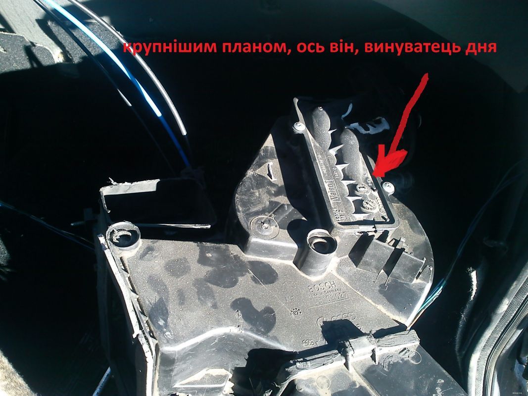

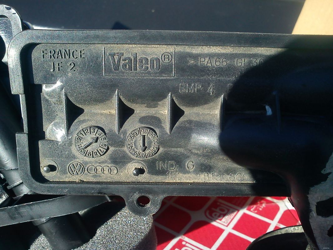

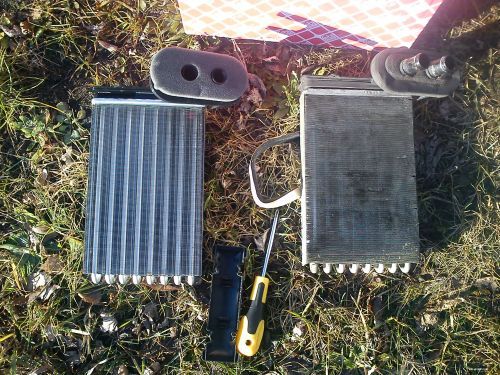

    Далі, відтягнув корпус пічки на себе, на сторону пасажира, та витягнув радіатор (теплообмінник), ось кілька фото
    Кілька фоток двох теплообмінників. Новий і старий. Новий купив за 140грн. на базарі (був ще якийсь за 120грн.) має маркування ФЕБІ. Хоча, шукав такий, як Green (Міша) фотку скинув з мідними чи латунними трубками, але на жаль таких не було і час піджимав, тому й купив той ФЕБІ. На рахунок старого теплообмінника, то по маркуванні на ньому видно, що родився він у далакому 1993 році в Франції і назва його ВАЛЕО, і йому вже тапочки, відпрацював він 20 років добросовісно.

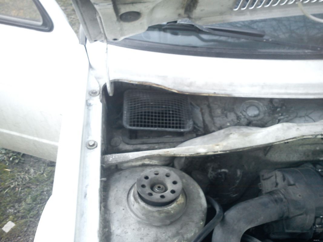

    тут закручую до щита зі сторони підкапотного простору корпус пічки (на цьому фото, той третій болт чи та третя гайка, якої не показав при розборці). Фільтр воздушний зняв, щоби не заваджав.

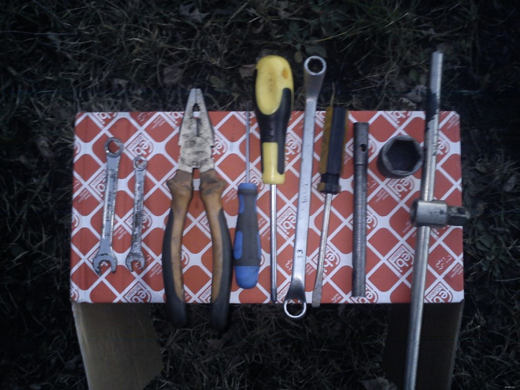

    Ну і на послідок фото інструмента, котрий використовува:
