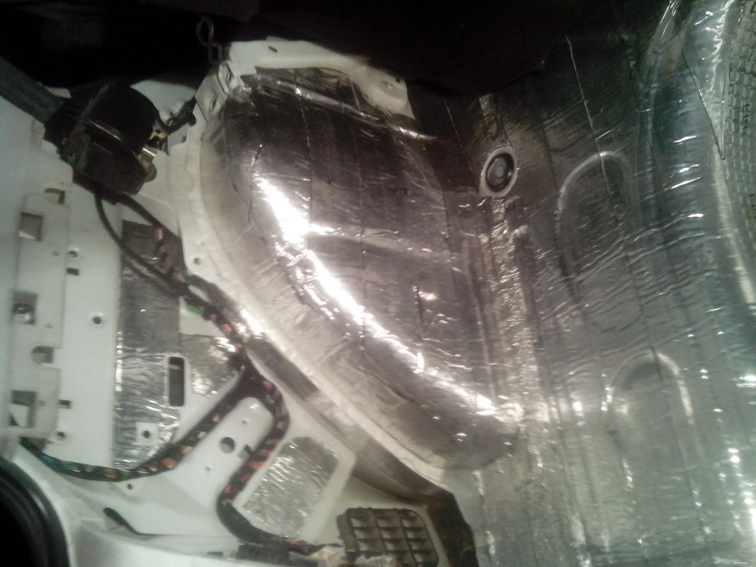

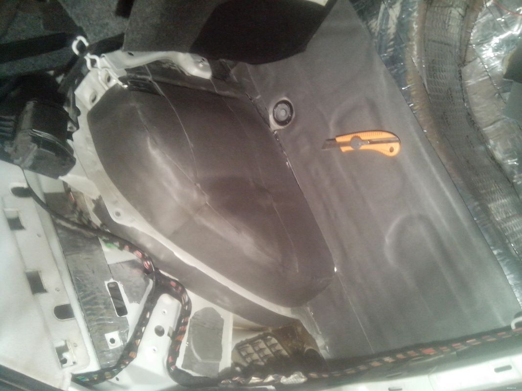

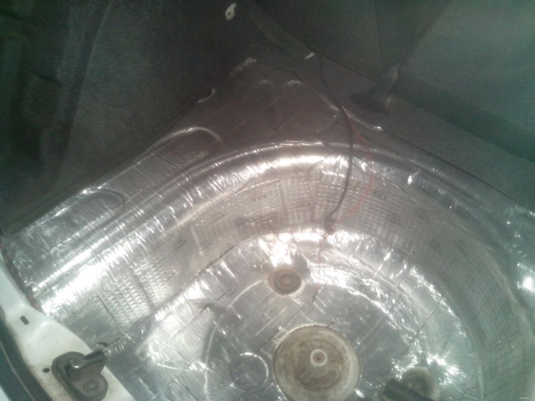

    тільки-но потепліло, взявся шумити машину... чесно кажучи робота зайняла набагато більше часу, ніж планував... думав сьогодні вже все закінчити, та якназло залило дощем(( з запланованого залишилось хіба стелю обклеїти, тоді мабуть і результат побачу. ну і пару фото

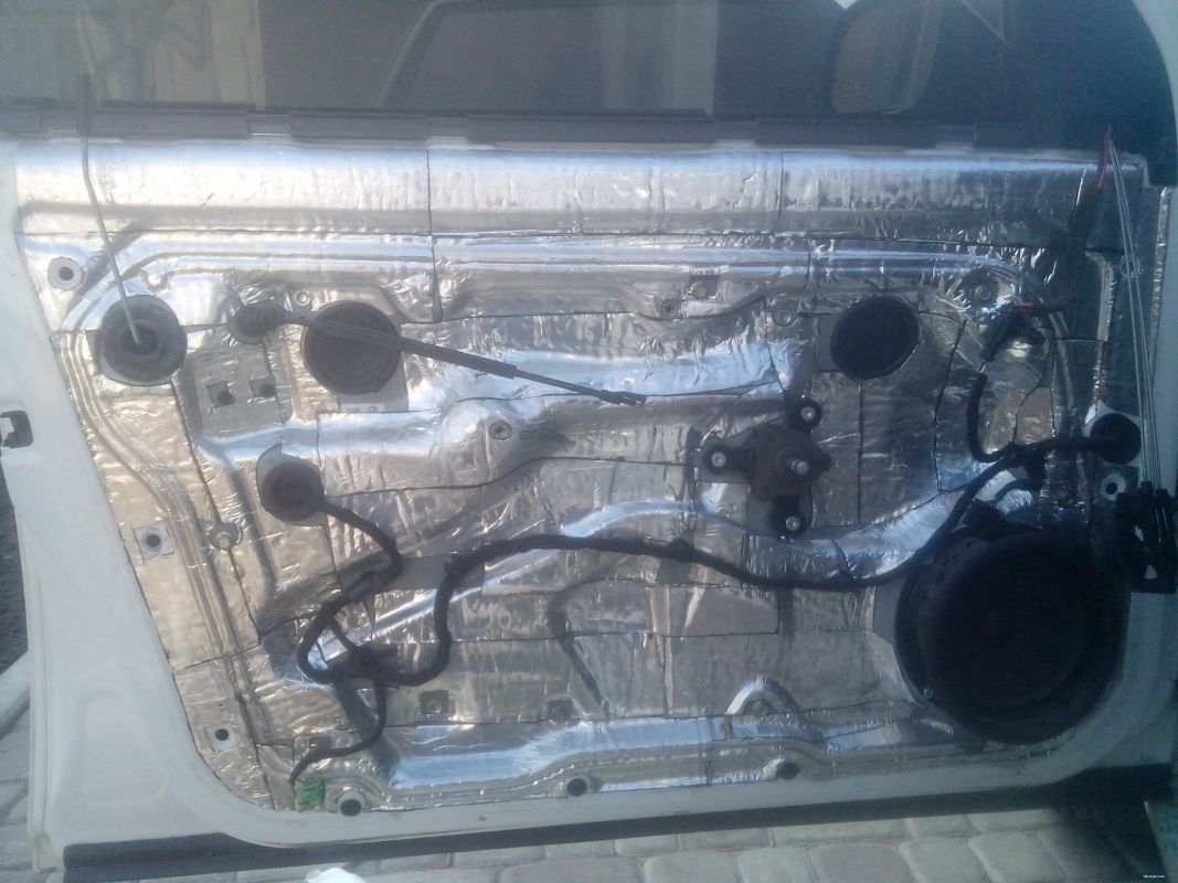

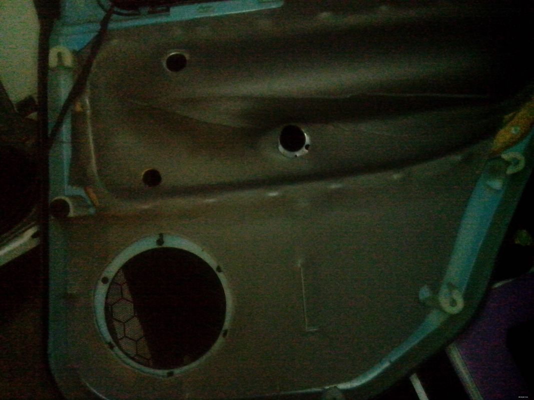

    двері спершу починав так клеїти
    але в процесі передумав і зупинився тіки на дверних картах
    помимо матеріалів купив ше купу защолок, а від папєрєдніка знайшов в обшивці бутилку боржомі:rofl:

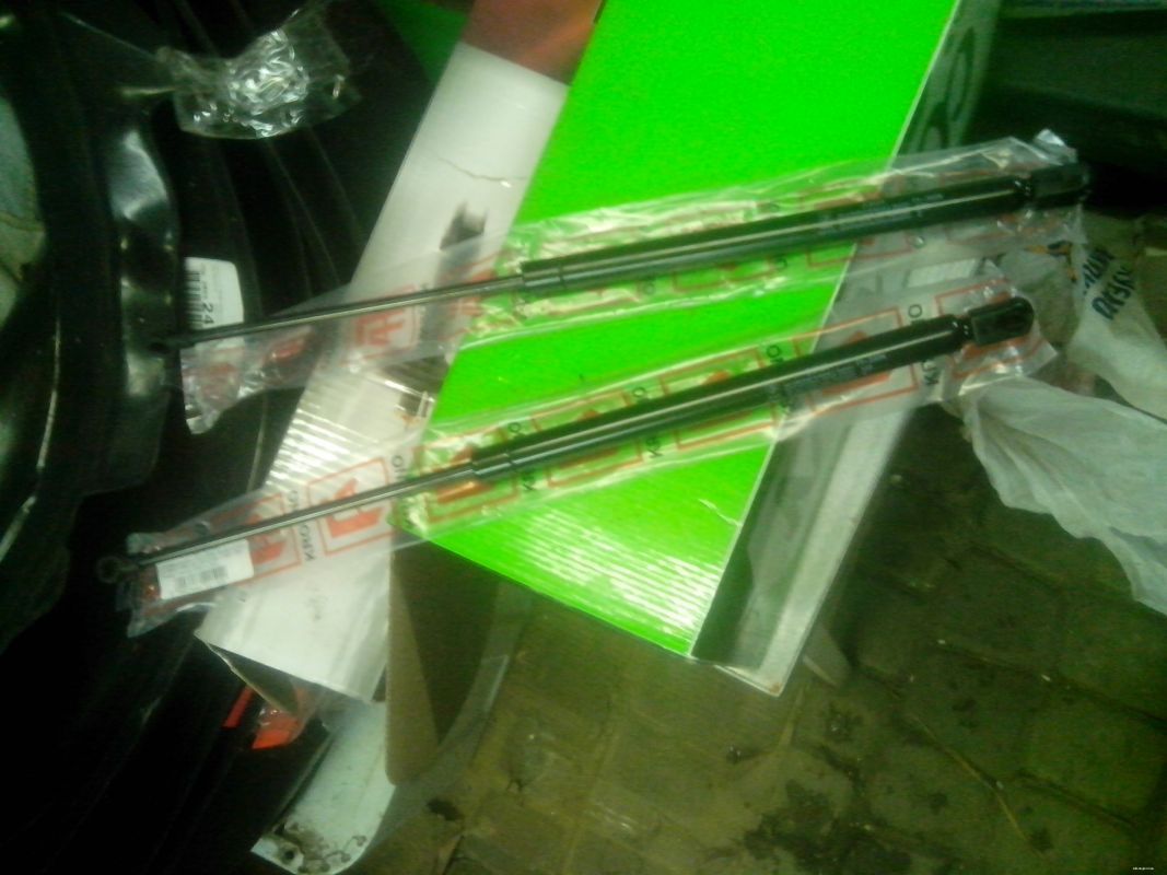

    ну і під вечір нарешті прийшли стійки в багажник, які навідріз після зими відмовились працювати

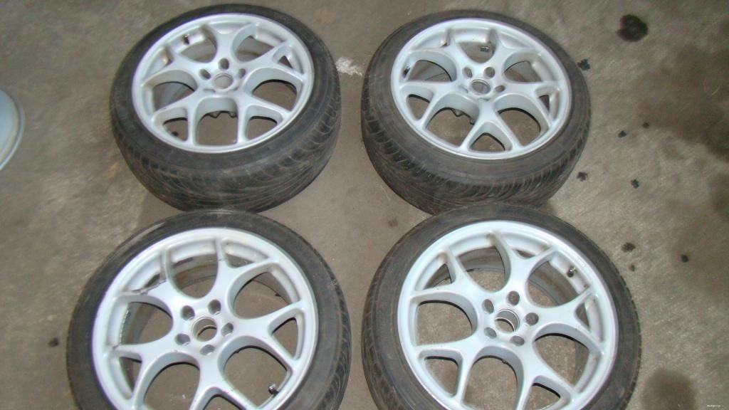

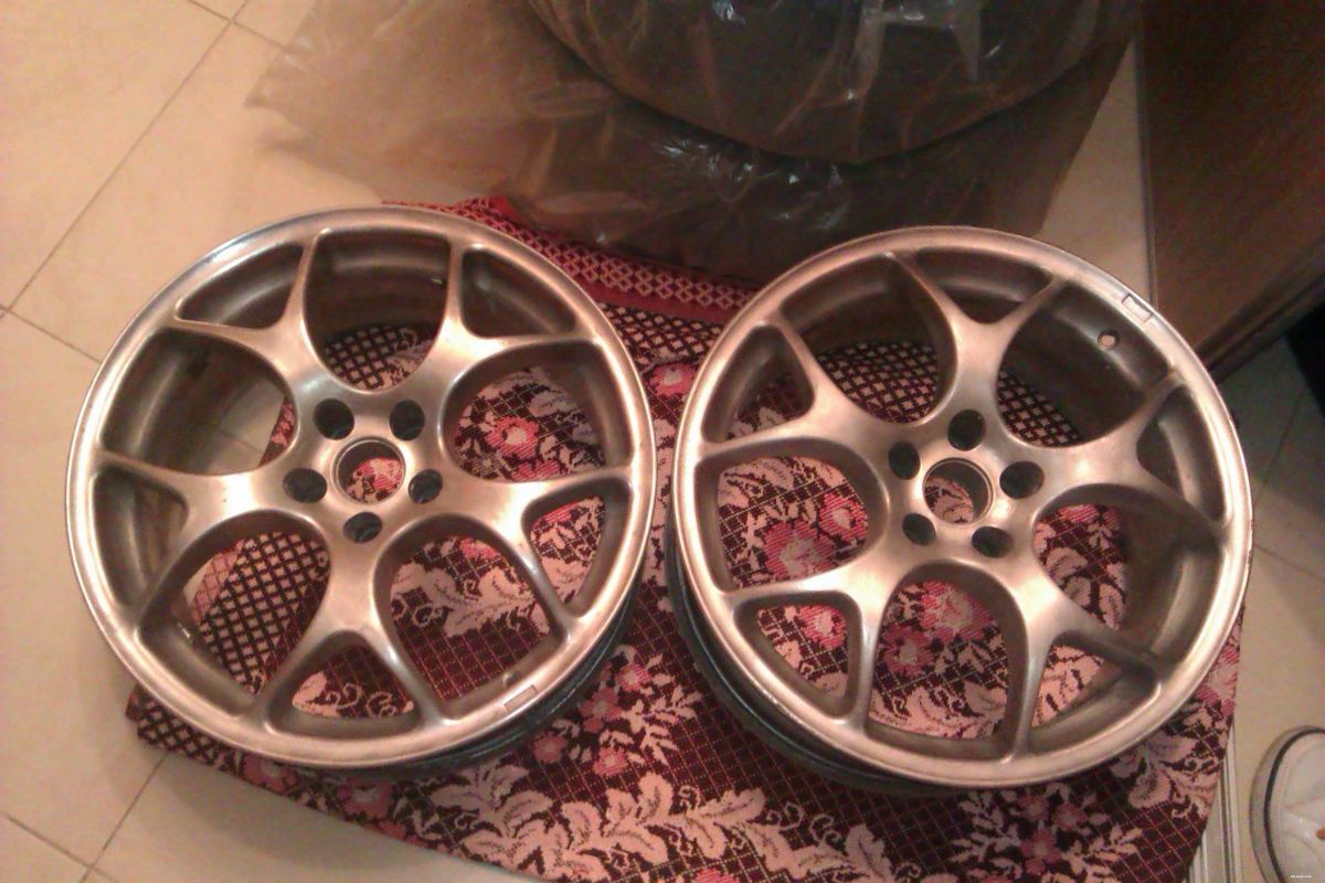

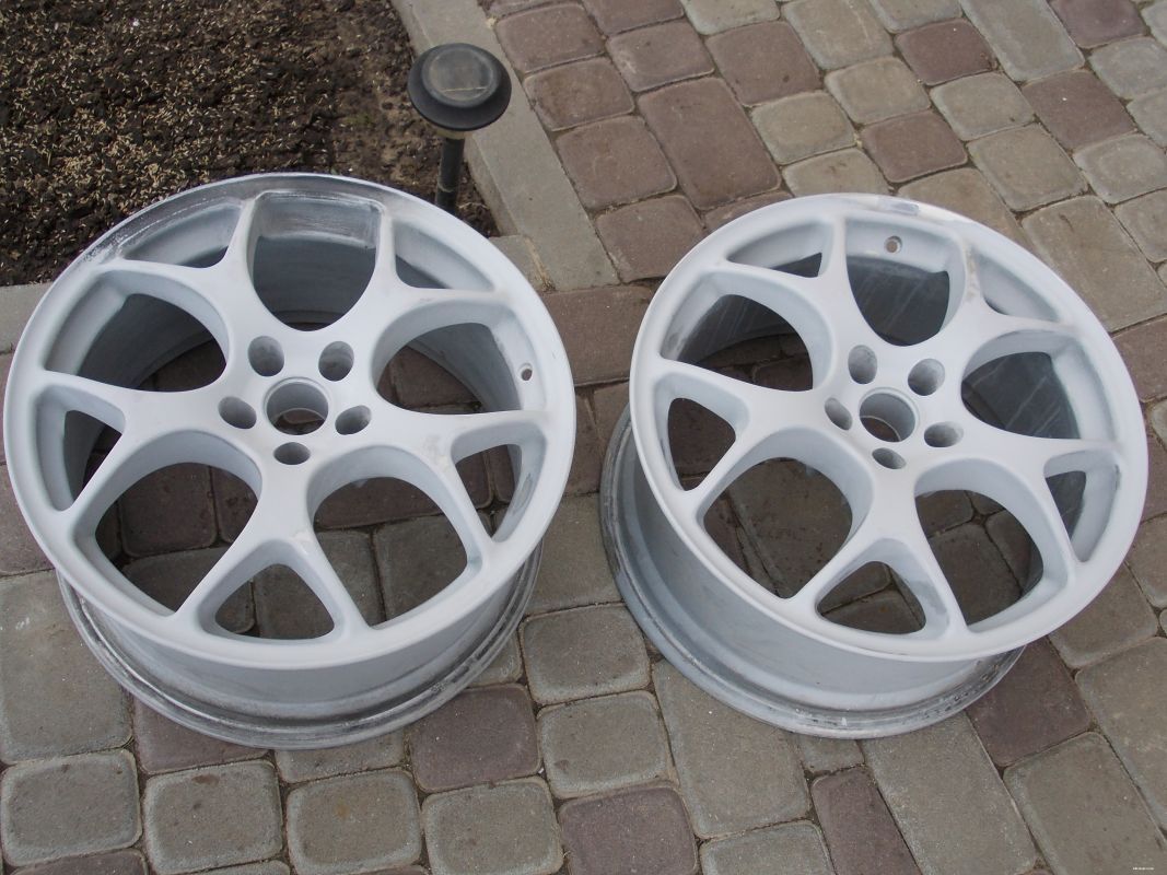

    вирішив перйти на більші колеса з меншим профілем гуми, продавши свої АТС-ки прикупив собі отакі тапочки
    ну стан видно на фото-один диск був протертий, пофарбовані вони з дешевого балончика. одразу оприділився, в якому кольорі я їх бачу і взявся за роботу.

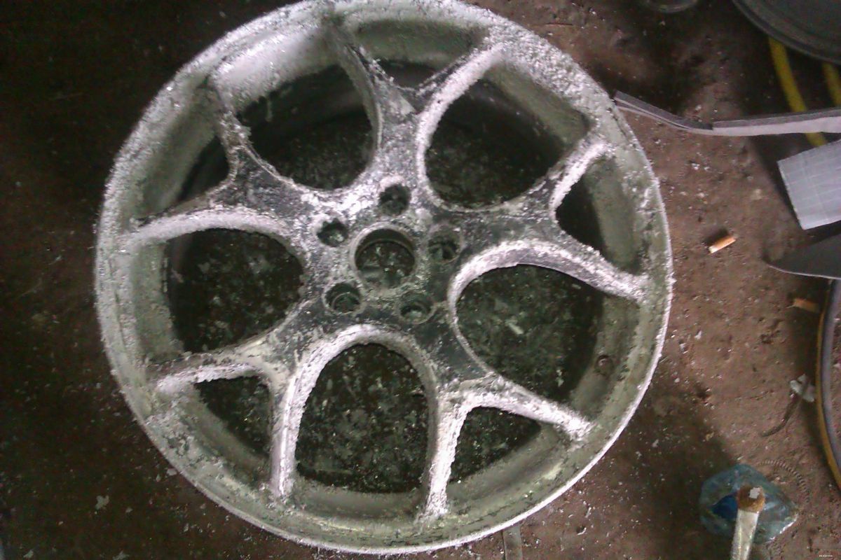

    прикупив змивку для фарби і взявся то діло зчищати.
    оскільки робив усе після роботи-задоволення розтягнулось десь днів на 5, іто вистачило мене тіки на 3 диски(один повіз піскоструїти)
    знявши стару фарбу
    зашпаклював усякі ямки і протертості, пару раз перегрунтував
    і далі вони отримали довгоочікуваний вигляд
    я сі тішу як мала дитина:yahoo::yahoo::yahoo:
    кому цікаво-диски американської фірми TSW r17" 8j ET35, і резина 215/45/17
