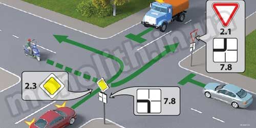

    Головне неписане правило дор. руху це бути передбачуваним для інших учасників руху. Якщо комусь складно ввімкнути поворот при русі по "петляючій" головній коли є з"їзди з неї то це ваша справа, я намагаюся в таких випадках вмикати поворот і займати відповідну смугу руху. Мова не йде про ввімкнення поворотника коли рухаємось по серпантину, а мова йде саме про випадки коли головне повертає вліво а другорядна йде прямо, ми рухаємося головною і потрібно повернути ліворуч(їхати далі головною) а тепер ситуація: з другорядної на зустріч вам стоїть авто і чекає можливості виїхати на головну, Вам підїжаючи до перехрестя "влом" вмикати поворотник (Ви головною) зустрічка вважає що Ви рухатиметесь прямо (на другорядну) і вискакує перед вами.... бум!!! Ви непорушували але маєте зіпсований автомобіль. Згоден що таке може статися аможе і нестатися, та якщо стати передбачуваним (ввімкнути поворотник) то тільки камікадзе полізе під авто! Це моя думка і моя позиція.

    [​IMG] Пункт 9,2 правил дорожнього руху 9.2.Водитель должен подавать сигналы световыми указателями поворота соответствующего направления:
    а)перед началом движения и остановкой;
    б)перед перестроением, поворотом или разворотом.
  11. Gurkha

  12. Чортопхай
    Є такий пункт ПДР. Але картинку до нього вже придумав якийсь олень, однозначно! По-перше, той червоний му... мужик не повинен зупинятися! Бо він на головній. Тим більше він не повинен подавати жодних світлових знаків.
    Знаю, була на такій веб-сторінці, де одміни, які самі собі привласнили право інтерпретувати ПДР, інтерпретують їх, як заманеться. А потім користувачі їм коментують: картинка така-то - брєд... А вони скромно відписують: дякую, - і забирають ту картинку. Тому треба добре дивитися, звідки цитуєш інфу.
    Та й навіть якщо воно узгоджене з ЦБДР та АС при МВС України, це не означає, що той ЦБДР і АС добре дивився... На жаль...
  13. scirocco
    Зупинятися не повинен, він і не зупиняється, ніде нема такої інформації. Щодо світлового сигналу повороту, то він повинен його показувати так як повертає ліворуч а не їде прямо. І головна/другорядна/асфальна/ямиста вулиці тут нідочого, він зобов'язаний показати, що продовжує руз з поворотом на ліво, як цього і вимагає розділ а) пункту 9.1 ПДР.
  14. ZVER
    ZVER Місцевий
    Audi 80 B2 Coupe - була,
    60
    Там все правильно на малюнку, там для грузовика і для сріблястої легкої машина намальовано зеленою лінією що вони зупиняються і мають пропустити червону машину і мотоцикл. Якщо би червона машина не включила поворот, то тоді могло би бути ДТП, так як грузовичок би думав, що та червона машина їде прямо і йому можна продовжувати рух прямо або повертати праворуч.
  15. Чортопхай
    Тоді я зовсім не розумію, чому в моїх ПДР написано:
    9.2. Водій повинен подавати сигнали світловими покажчиками повороту відповідного напрямку:
    а) перед початком руху і зупинкою;
    б) перед перестроюванням, поворотом або розворотом.
    Якщо рух по головній вважати поворотом, тоді треба вмикати поворотники на всіх серпантинах і теде. Це ми вже обговорювали вище.
    Здається, без знавця (юриста, інструктора, ворожбита) не обійтись! :scratch_one-s_head:
  16. ZVER
    ZVER Місцевий
    60
    Так відповідно до правил тут не має різниці чи це головна дорога чи ні, якщо є перехрестя і ви рухаєтеся не прямо (а кудась звертаєте на перехресті, в якийсь з поворотів), тоді треба вмикати поворот завжди, не має різниці чи це траса чи серпантин чи місто чи навіть автобан.

  20. dima1405
    dima1405 Місцевий
    Що саме відміняється? червоне авто їде головною!? Що відмінилося!? Можна було б питати що змінилося якби було написано що червоне авто має всіх пропустити тоді б було б доречне питання чому? адже червоне авто їде головною!
    Приорітет у червоного авто потім у мотоцикла, за мотоциклом вантажівка а останньою проїджає сіре авто (перешкодо справа).
