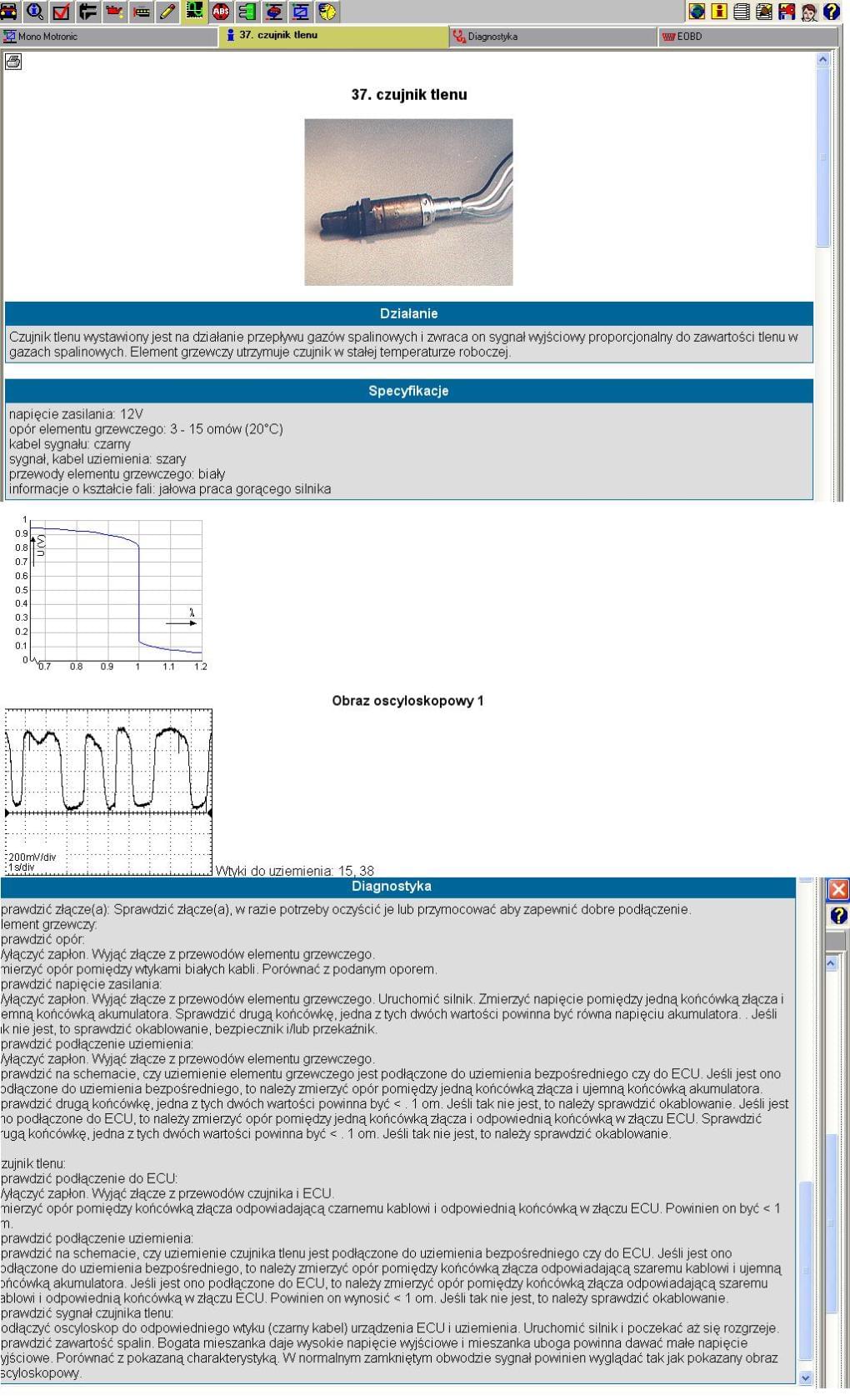

Відповідь: Лямбда tu masz jak lambdę sprawdzić i krótki opis działania http://images24.fotosik.pl/88/790405e8b748feeb.jpg
