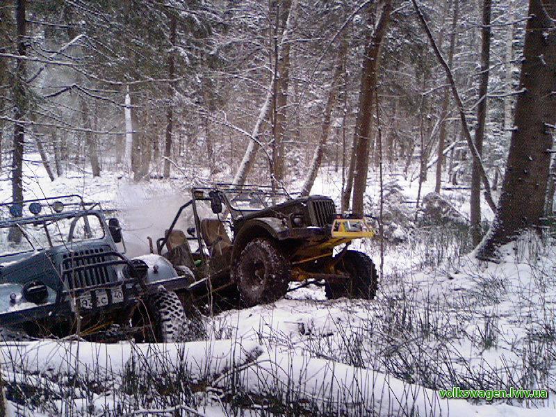

    На ньому вже стоїть відкапіталений двигун ГАЗ-21, КПП і роздатка УАЗ.
    Думав спочатку зняти залізний дах, але передумав.
    Поки зовні сток, а салон весь буде перекроюватися, передні сідушки ВАЗ-2107, руль Мазда, підвісні педалі з вакуумом тормозів і гідрак на зчеплення, пічка -ВАЗ. Колеса з гумою, тормозні барабани, колодки і циліндрики - ГАЗ-3110.
    наразі неможу загнати на подвіря, сніг і крутий спуск, так ходжу до нього на оглядини.

  6. ROS
    Дякую Орест, закинь прайс в ПП!!! Поки хочу поставити його стійко на колеса, трошки треба підварити і зробити салон, його просто нема
